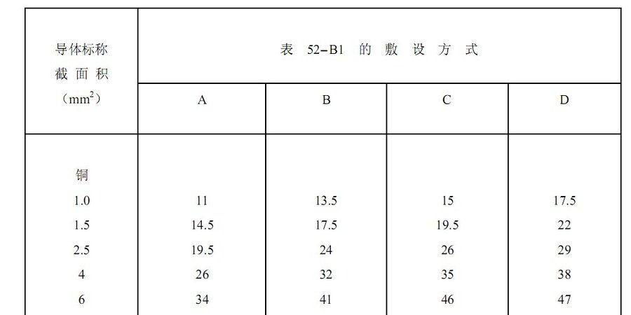

1.3KW的高压洗车水泵,1平方的线扛得住吗?
发表于 2012-12-8 15:30 | 显示全部楼层 |阅读模式
线长6米左右!!!

发表于 2012-12-8 22:00 | 显示全部楼层
不同敷设方式,运行电流也不同,一般,1平方,10A电流,所以,够了
铜线载流量
铜线载流量
发表于 2012-12-8 22:07 | 显示全部楼层
1。3*4=5.2A,启动电流,水泵不是重载启动,电流算5倍运行,5*5.2=26A,虽然有点偏高,但是瞬间,又不是频繁启动,所以,可以使用,但,考虑长期使用安全,建议最低1.5平方以上的线
