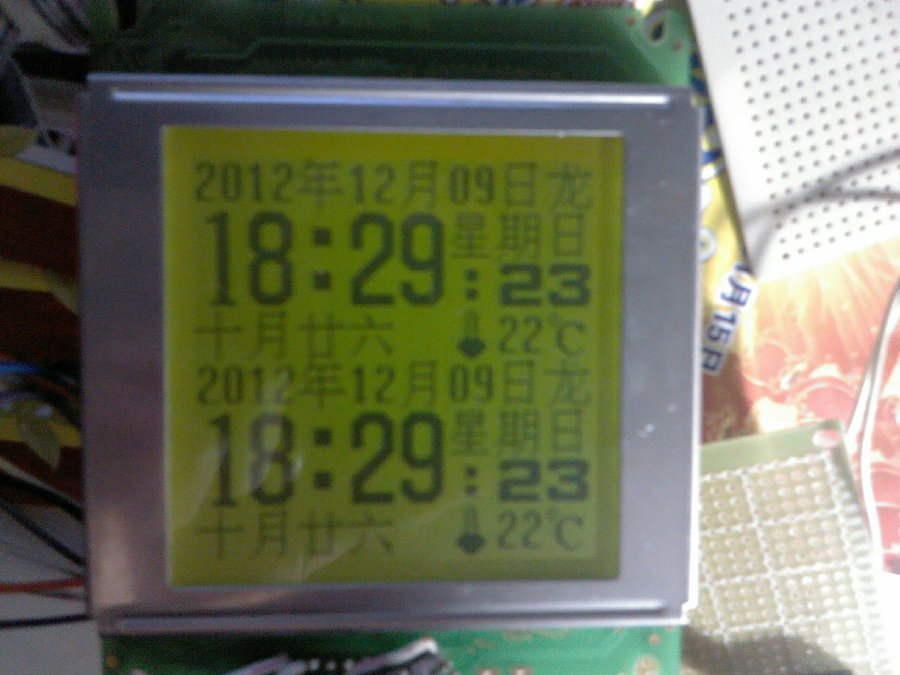

[其他综合] 仿KS0108-12864无字库、大数字时分、时钟、农历、生肖年、温度
发表于 2012-12-9 19:25 | 显示全部楼层 |阅读模式
1.bmp 19264改12864.rar (481.63 KB, 下载次数: 1145)

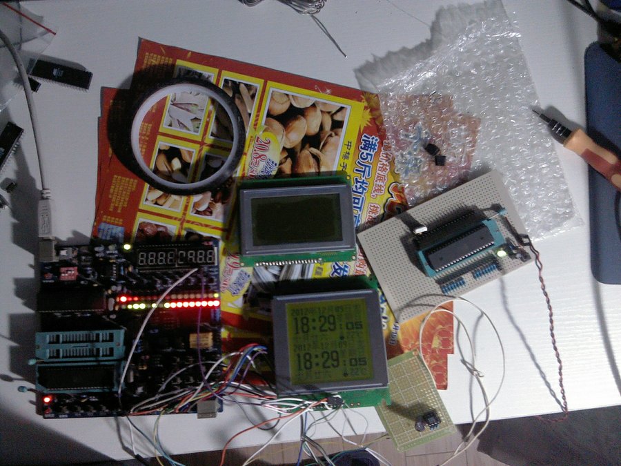

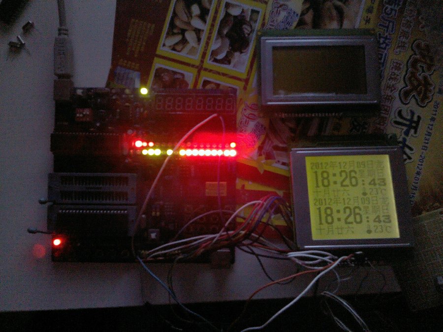

 楼主| 发表于 2012-12-9 19:34 | 显示全部楼层
 楼主| 发表于 2012-12-9 19:36 | 显示全部楼层
128128.pdf (480.2 KB, 下载次数: 944) 12864的屏被自己搞挂了(电源插反了)
现在用的是128128的屏

发表于 2012-12-9 20:45 | 显示全部楼层
三楼发的PDF资料,和实物引脚定义好像还是有区别的吧,
我记得CS4的脚位有差异

 楼主| 发表于 2012-12-9 22:41 | 显示全部楼层
回复 4# 356053261
    程序在1楼。端口接线按图1。附件里的19264不一样(我照里面接线就不对。注意图中红色方框的端口)。
我也不会编程序。借用一乐兄弟的程序。其实128128屏就可以看成2个12864屏。
128128平比12864屏端口多CS3,CS4。
回复 6# 红塔山
    我也不会编程序。借用一乐兄弟的程序。
 楼主| 发表于 2012-12-9 22:44 | 显示全部楼层
回复 5# 356053261
    我是将16和18并联,17和19并联。就是图中效果了。
还要将7和2联上。此屏有负压,用10K可调电阻1接屏1脚,中间脚接屏3脚,3接屏的20脚。调节可调电阻就能调屏的对比度。
