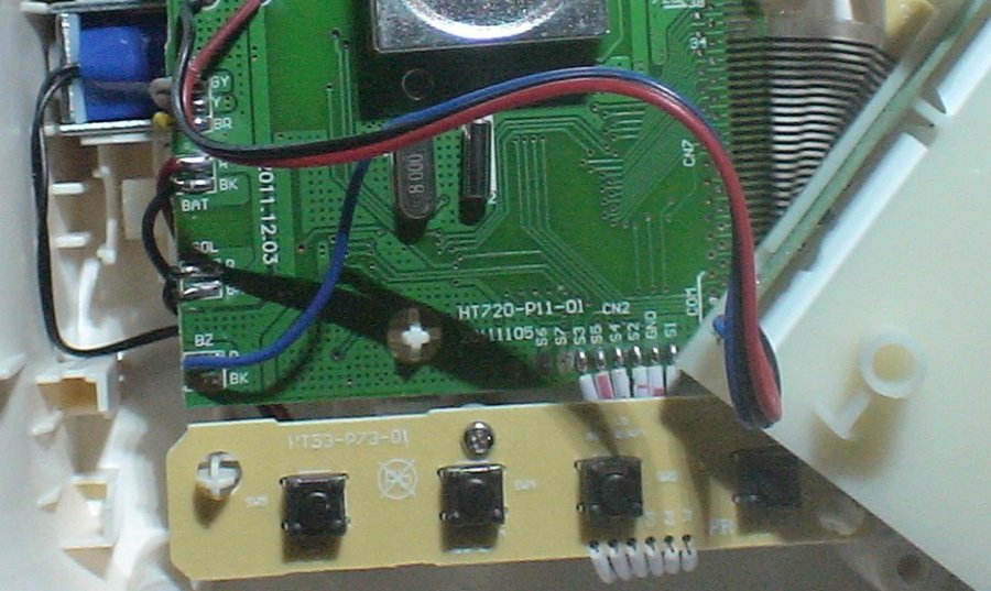

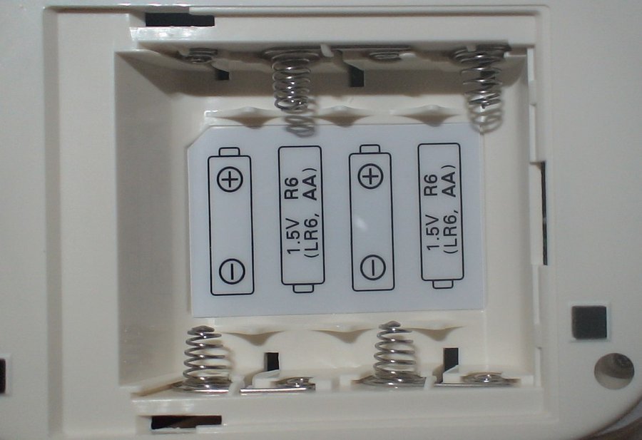

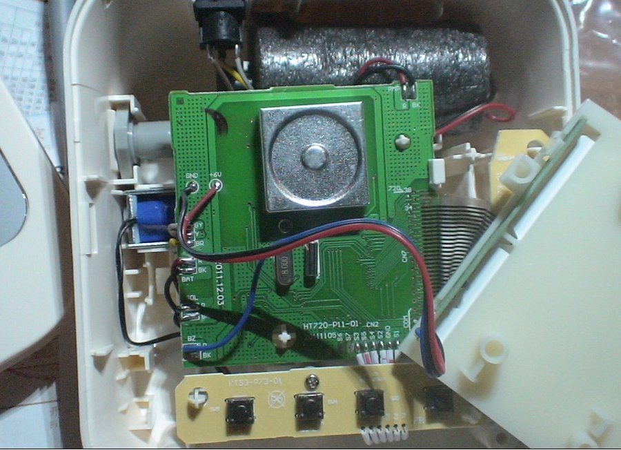

今天刚到的网购血压计,开始测量什么的都没问题,但看到一支送的电子温度计,上在什么字都没有,一定是仿品了,那血压计有没有可能是仿品呢,马上折开看看。上图
现在正申请退货,但卖家不愿退运货,说只可以退货款,来回运费要我付,我该怎么办?

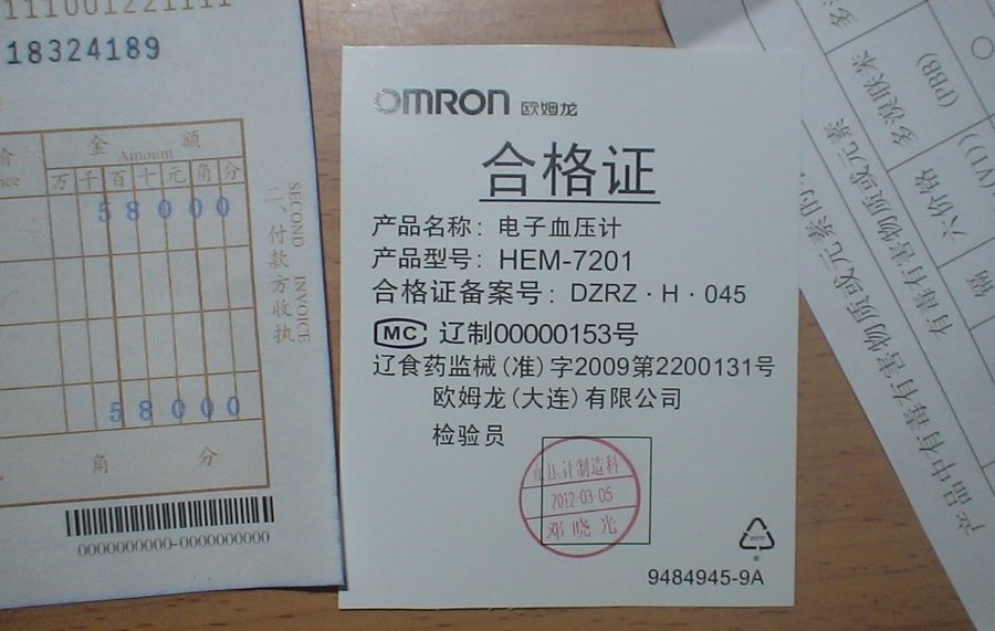

合格证,如果机子是假的,那合格证也是假的了

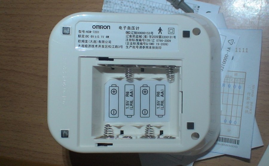

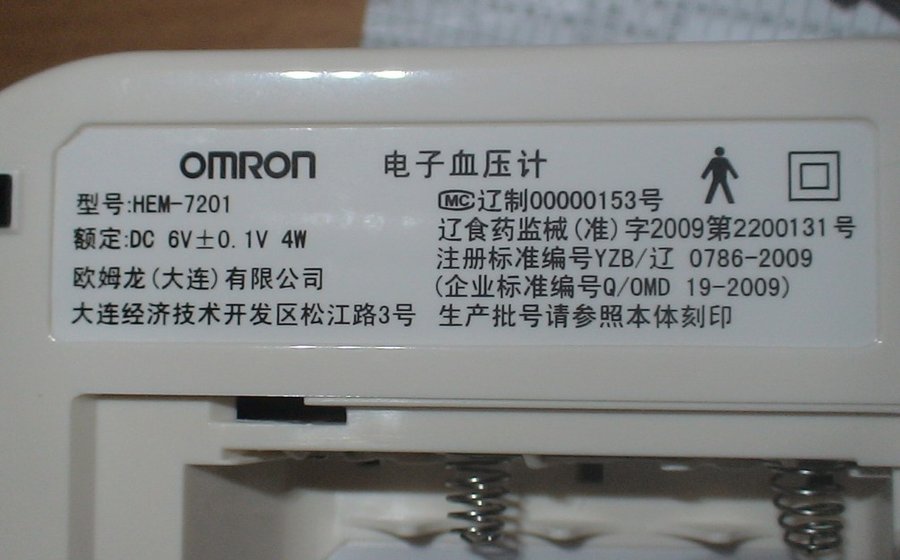

机子后面
机子后面
后在贴纸
后在贴纸
电池盒
电池盒

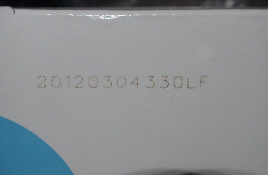

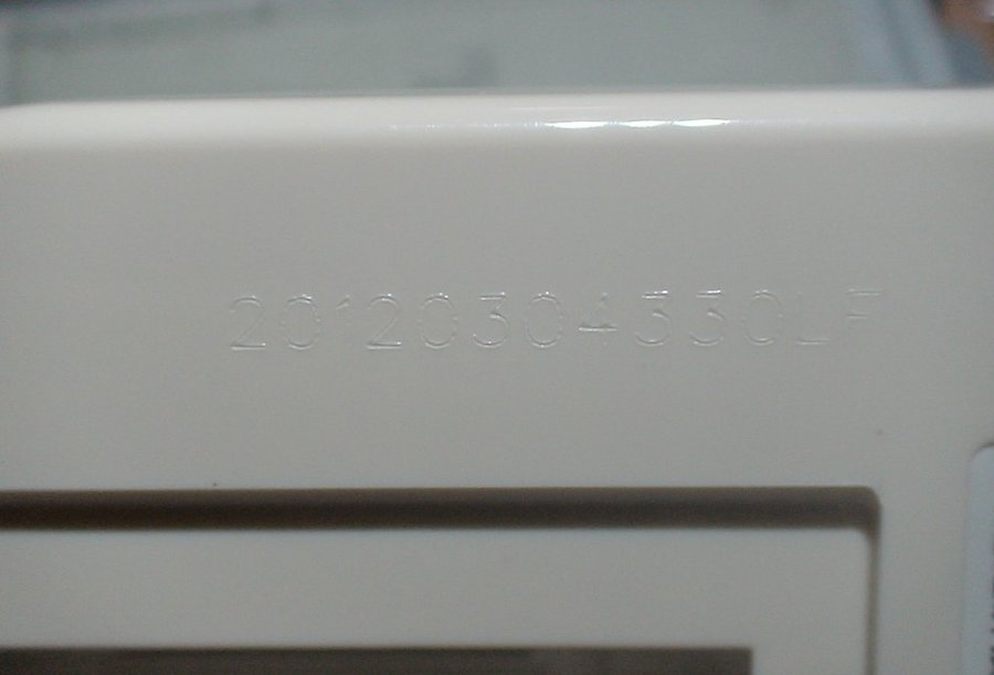

盒子上的编码
盒子上的编码
机身上的编码,还可以对得上,
机身上的编码,还可以对得上,

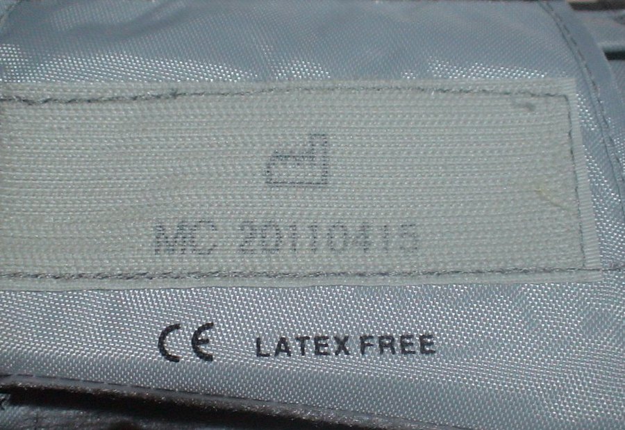

气压带上的编码明显不对
气压带上的编码明显不对

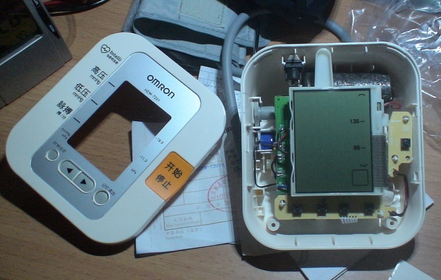

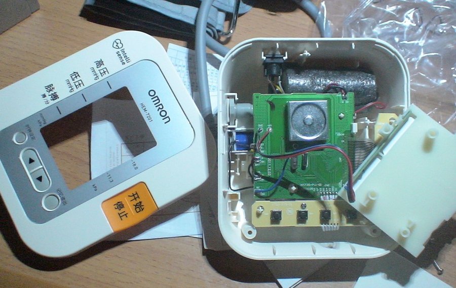

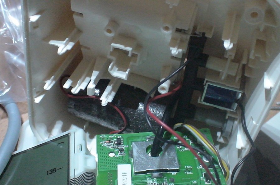

壳子打开,
壳子打开,
把显示屏拿开,就可以看到里面的电路板了,

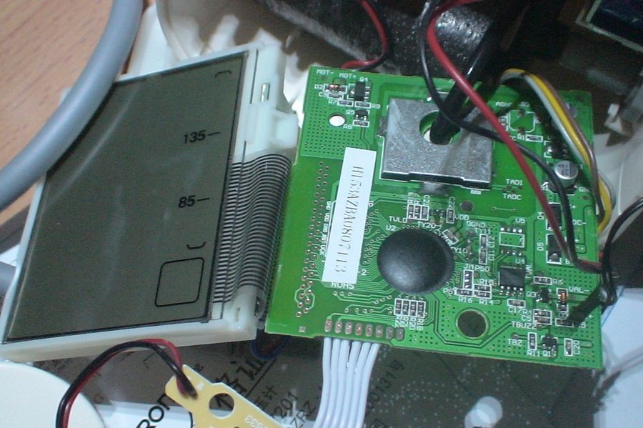

电路板反面,一看这种IC就可能有问题了,正品有这种IC的吗?
马上上网找图片,原来正品是这样的。
马上上网找图片,原来正品是这样的。
正品的正面,
正品的正面,
象是仿品
象是仿品
按键板上的型号对不上机器型号。
按键板上的型号对不上机器型号。
这是在网上找的正品的按键板上的型号
这是在网上找的正品的按键板上的型号
发表于 2012-12-10 11:28 | 显示全部楼层
额 就拆了个电池盖?

看板子去的话有可能是正品,毕竟是made in china嘛

投诉假冒伪劣有难度,但一旦成立几乎100%退款成功。建议你弄点权威的证据出来。
发表于 2012-12-10 12:07 | 显示全部楼层
现在这个情况说是仿的还是有点难度的,呵呵.如果不能证明是假的,无理由退货你让人退运费怕是困难,呵呵.另外拆前没注意一下机器上有无贴封签,如果贴了你拆过人家就未必给你退了.

看电路板做工还是不错的,不太像仿品。
 楼主| 发表于 2012-12-10 12:44 | 显示全部楼层
   你再看看IC,看看压力感应器,看看板上的编号。

找管网认证一下真假

确定是这个型号吗?正品图片的板号是HEM-7041,网上是能查到这个产品,正品的铭牌拍到了吗?
