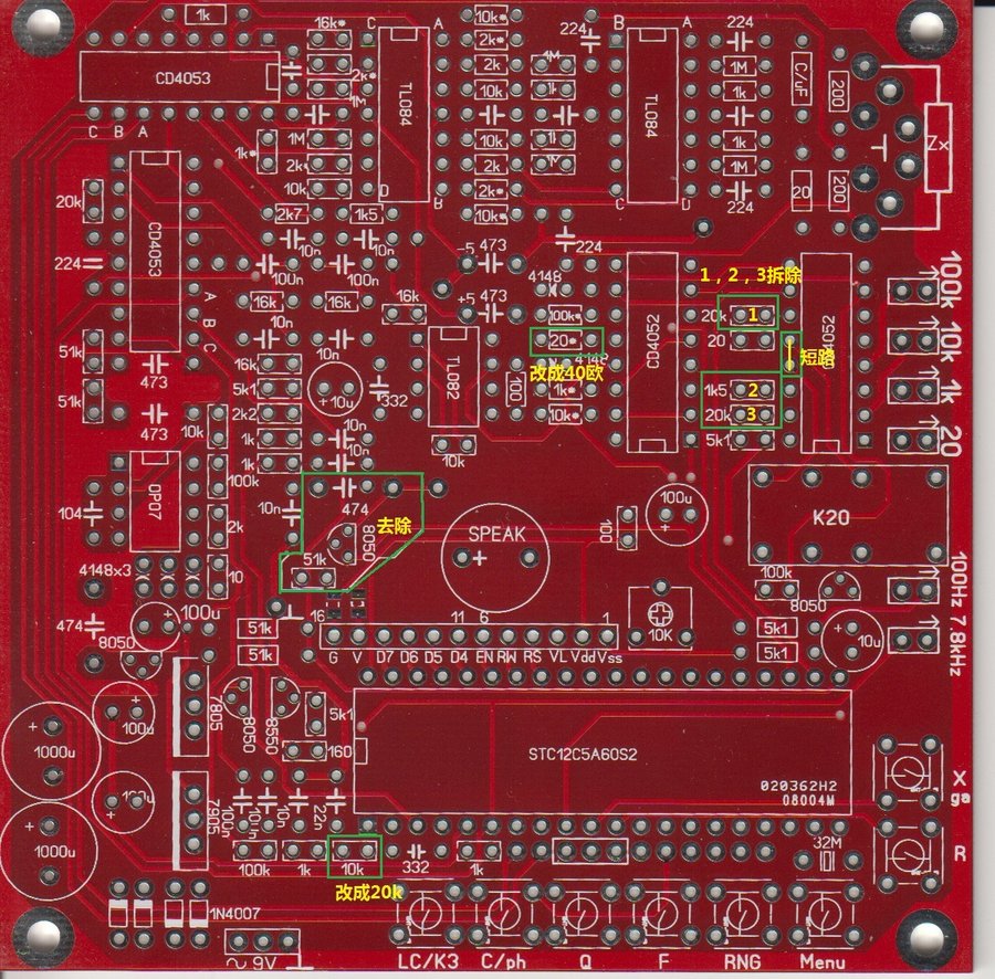

电桥更改.jpg 回复 8# 无锡风
这是我在坛友silentcookie那搞到的板子上按照矿坛其他坛友的图修改的,不知道正确与否。

1、改为40欧恒阻驱动:K20接信号输出的那一刀短路(即接LED的4052的12、13脚短路),Rb2,Rb3,Rb4可以去除
2、Ra1改为40欧
3、可选电路1去除
