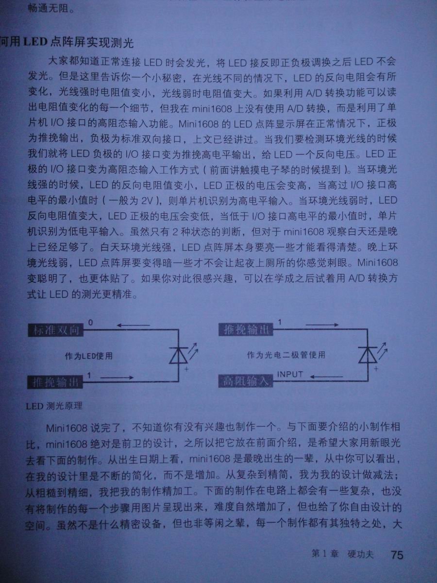

4、亮度自动调节,时钟0点至7点显示亮度降低,当然如果能改成测光自动调节就更棒了。记得以前有位大仙说过在不用光敏电阻的前提下LED亦能完成测光(这个功能不强求,能实现定时调光也行了),一会找找资料传上来;

 楼主| 发表于 2012-12-11 12:38 | 显示全部楼层
LED点阵测光原理

发表于 2012-12-11 14:20 | 显示全部楼层
4、亮度自动调节
这个功能在现在的屏硬件上是不能实现的,因为屏上的LED接法没有拉到I/O检测噢。。。
发表于 2012-12-11 20:28 | 显示全部楼层
亮度自动调节功有简单,控制OE脚的脉宽就可以了。
