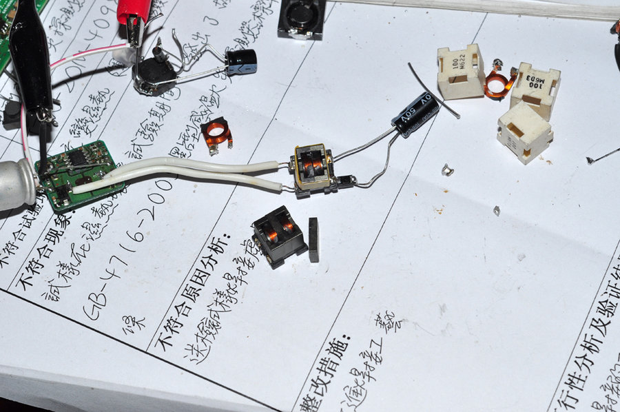

买芯片时带的电感,原想做隔离电源用,结果拆开就凉了半截

    抽调中间的磁板就非常好了,他这个结构好像隔磁很好,但是这样不符合共模电感的特性啊

回复  zhqsoft
    我试了,不行,你也试试
fang316 发表于 2012-12-11 21:55 https://www.yleee.com.cn/images/common/back.gif
    晕。。真的不行。。看来得去找双模电感才行。。
其实应该吧中间的隔板去掉就可以了吧。

做SEPIC挺好.........

回复 9# zhqsoft
    不同名好像稳压不行吧

    把肖特基反过来不就OK了。

不明白你们说的 <不同名> 是指什么,  是不是将其中一个线圈两端反过来接,就是<同名>了.

买芯片时带的电感,原想做隔离电源用,马上搭起来试,结果没用,拆开一看,凉了半截,不仅不同名,中间还隔 ...

这是扼流圈
