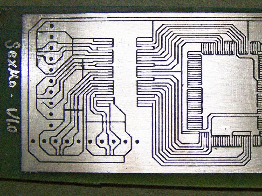

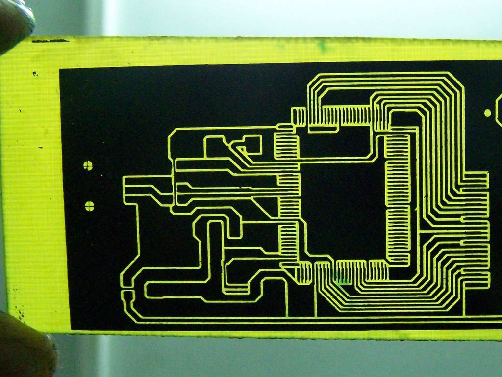

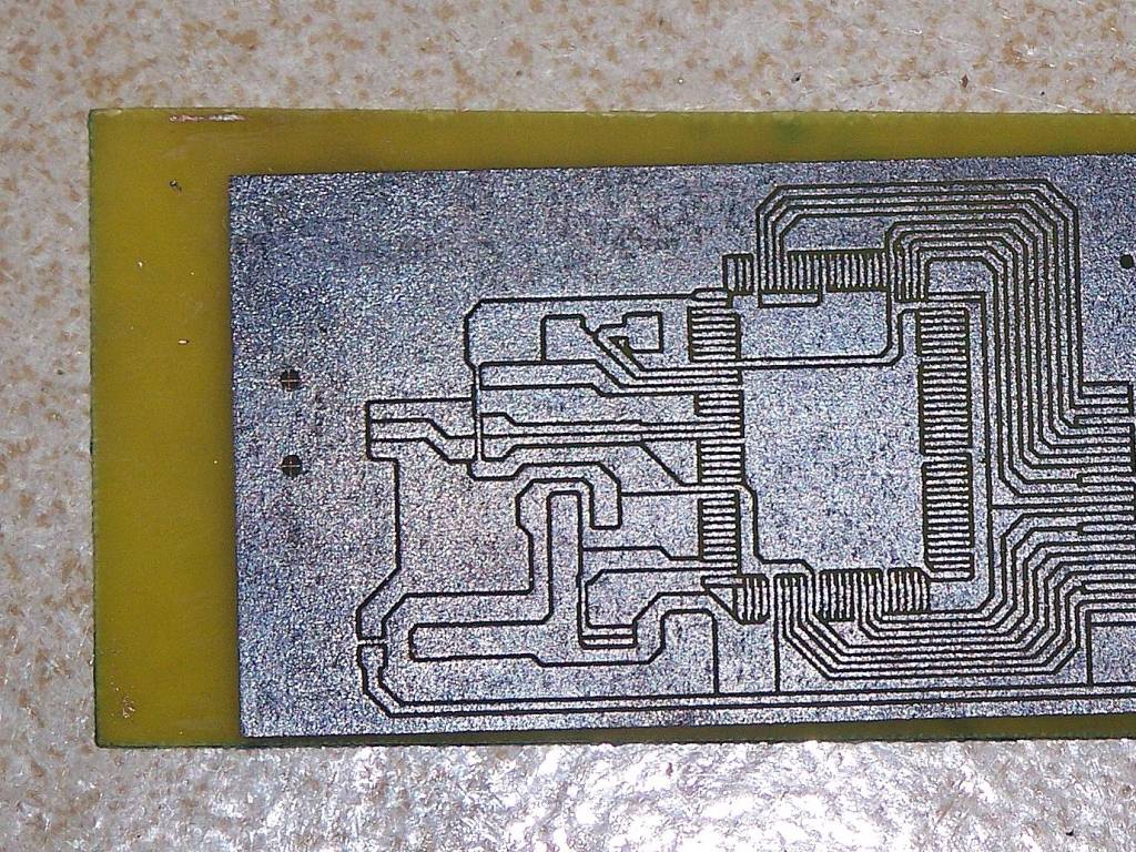

用FUJI XEROX的彩激打出來的非常漂亮,乳化碳粉。手頭暫時沒有轉印紙的照片了。
先看實際效果吧,600DPI,0603下面穿的線是0.2mm的,腐蝕后,碳粉沒有脫離。線路沒有斷。
用的普通背臘剝離紙。不是附膜的。
第一張是腐蝕完后,沒有除掉碳粉。
第二張,用燈光檢查。
第三張,砂紙伺候之後的板。

忘記調整大小了,點開來看吧。
轉印是用烙鐵燙的,我們這裡沒有老式熨斗這種神器賣啊。
发表于 2010-1-17 00:15 | 显示全部楼层
FUJI XEROX (富士施樂)C3055.這臺機打出來的東西是有很強的凸凹感的。跟人民幣上面的盲文字一樣的。
