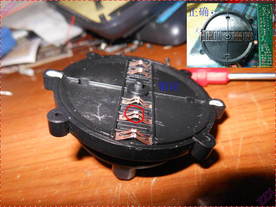

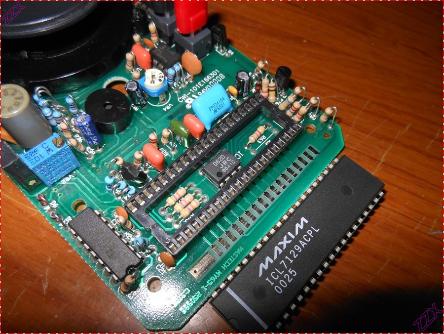

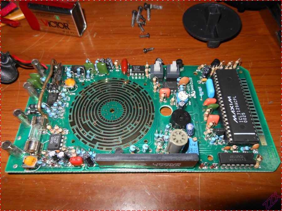

早几天本着折腾加练手的心态,  在考拉处收了个有问题的华谊MY65 4位半万用表,到手看了,小数点显示粘连,电流档用不了,不能自动关机, 心想实在修不好也还可以拆个7129,拆开一看居然美信的, 于是换7129 到我的 VC9806 上面去试下,结果 VC9806的液晶笔画显示非常的淡,简直看不清楚,谁知道是什么原因的给说说, 只好作罢,又换回来了,
看上去谈不上什么做工,外壳也用的是至少是二次塑料

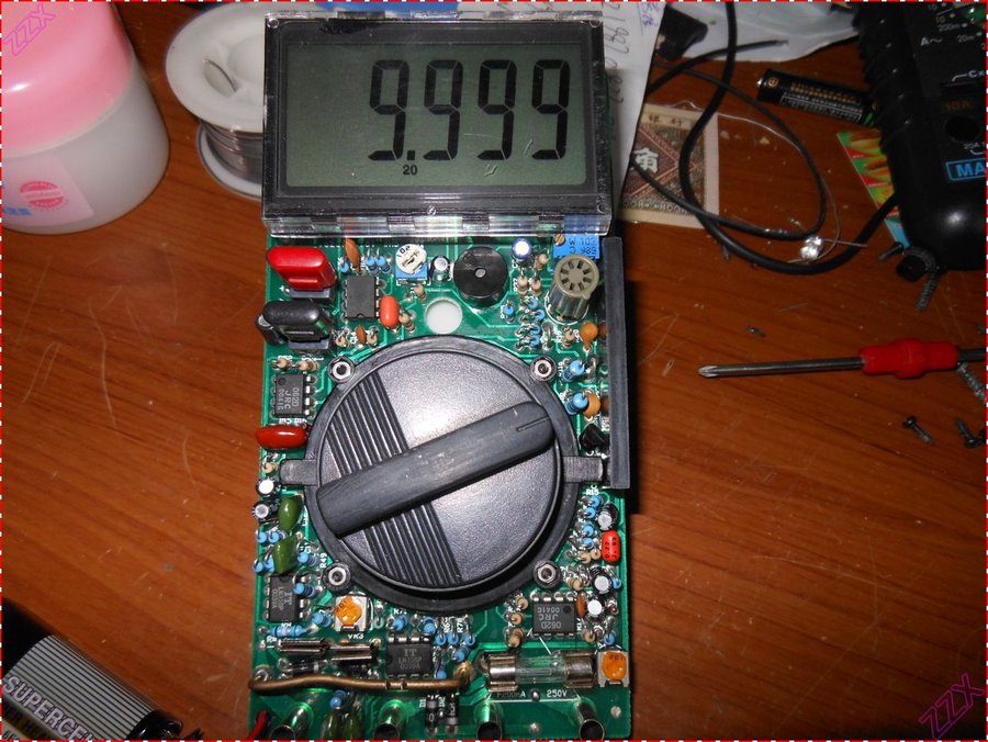

自检还是令人满意的,显示9999,偶尔10000,美信7129的功劳,排阻线性也很好,至少我没测出问题,

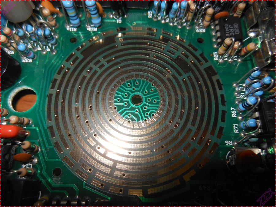

拨盘磨损得比较厉害,小数点粘连的问题就是最内圈的的触点间有污物造成的
为了减少磨损,延长表的寿命,将铜触片处理了一下,实际就是将点变成面,正确错误说的是触片的排列顺序
7129 来个近照~~
测不了电流是 保险 断了,不能自动关机是10M 的电阻开路了,修复后因手头没更高位的表,用VC 9806配合自制的 土基准调了下表,现在和VC 9806 显示基本一致,话说应该把VC 9806的 7129 换换了,线性没有 美信的7129好,虽然不超差。总的来说过程是快乐的,反正闲着也是闲着, 先前和别人打牌还输掉几百呢, 这样一算岂不是又省了几百,还多了一个表用,哈哈哈

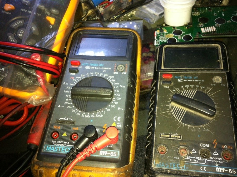

发表于 2012-12-13 23:36 | 显示全部楼层
这表没有自动关机的功能吧,也没背光的,

发表于 2012-12-14 00:46 | 显示全部楼层
仔细看了下自己的表这个是有自动关机的,只不过我没见到一次自动关机,好奇怪,其中一块用的接近报废(但是还是好的),表面档位都摸平了
