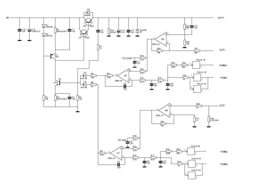

新做的数控电源38V2A见图片!

模拟部分的电路

回复 23# haol
    特别想看看过采样的程序,STC基准电压就连在电源上,不知道怎么实现过采样的?能把程序发出来吗?或者发我邮箱也行tssmcu@qq.com, 临表涕零啊!!

回复 24# tssmcu
    while(js<=32)                    {
                     ShowResult(0);              //Show Channel0
                     adc_res_temp=A0_res+adc_res_temp;
                     js++;
                   A0_res=(int)adc_res_temp/8;

回复 25# haol
    这不就是求平均了嘛!完了不按照小数取,只留下前12位,但是基准电压滤波做的好点不是挺稳定的么?而且噪声是不稳定的随机跳动的,我看他们AVR弄得在REF上连的滤波后的PWM,我还以为他自己用PWM给了一个定周期的微小噪声,随机噪声都可以啊!

回复 25# haol
    对了,你那个PWM合成器,用了反相器增强一下,为啥不用IO直接推挽啊?是会增加AD噪声还是会影响DA精度?
 楼主| 发表于 2013-2-3 18:22 | 显示全部楼层
不是说了吗?2个原因,1.  74HC14带施密特触发,驱动电流比IO直推好很多,2.  当PWM占空比为0时,实际还是有一点高电平输出,但PWM为100%时,输出都为高电平,通过反向器后,可以确保为0,。关于过采样,电源的白噪音足够用了。4倍过采样应该是16/4,我这里用32 /8,已经带2倍中采了,STC的AD速率还是比较高的(12MHZ) 。
 楼主| 发表于 2013-2-3 18:23 | 显示全部楼层
我试过用64/16,效果差不多!就一直用32/8了。
