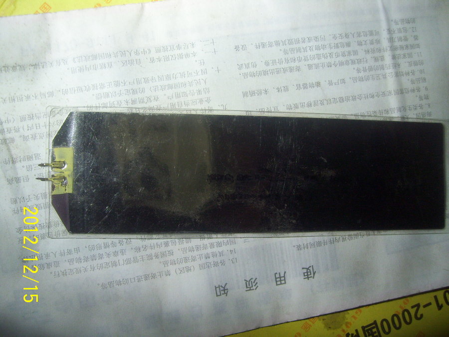

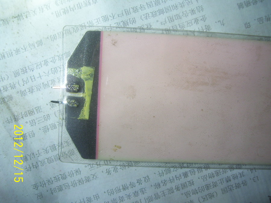

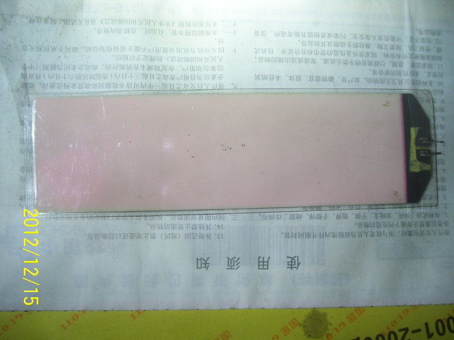

买东西时店家送的,不知道是干什么的?有高手知道吗?背光片或者是发热的东西?怎么使用呢?

发表于 2012-12-15 18:42 | 显示全部楼层
看起来像是个电热元件
发表于 2012-12-15 18:48 | 显示全部楼层
仔细看看极板,EL一般来说,两块极板中,有一块是透明的
发表于 2012-12-15 18:49 | 显示全部楼层
我认为是背光板,万用表量下。
发表于 2012-12-15 18:51 | 显示全部楼层
背光,万用表一试就亮了
我估计是发热芯……
量一下电阻是多少。
 楼主| 发表于 2012-12-15 18:53 | 显示全部楼层
jimmy_xt 发表于 2012-12-15 18:48 https://www.yleee.com.cn/images/common/back.gif
    还真看不出来。感觉有一个电极像是半透明的。另外这东西就像是一个过塑的照片似的
 楼主| 发表于 2012-12-15 18:55 | 显示全部楼层
我认为是背光板,万用表量下。
wxw168 发表于 2012-12-15 18:49 https://www.yleee.com.cn/images/common/back.gif
    就算是背光这东西也不是LED的,,应该是高压之类的。万用表应该量不出吧?
 楼主| 发表于 2012-12-15 18:59 | 显示全部楼层
背光,万用表一试就亮了
无锡银鱼 发表于 2012-12-15 18:51 https://www.yleee.com.cn/images/common/back.gif
    万用表一试不亮的。阻止很大,用指针表10K档指针微动。大概2兆左右
 楼主| 发表于 2012-12-15 19:01 | 显示全部楼层
我估计是发热芯……
量一下电阻是多少。
sdf15937 发表于 2012-12-15 18:51 https://www.yleee.com.cn/images/common/back.gif
    阻止两兆左右。要真是电热膜就好了。做个暖手鼠标就有材料了。。
