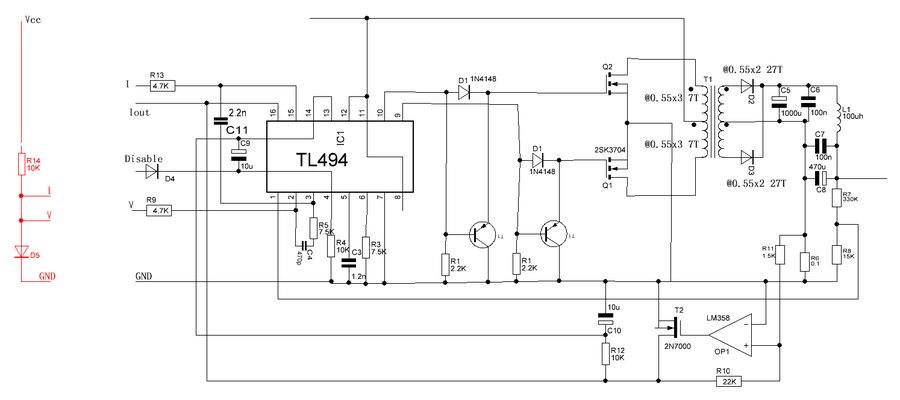

1.允许输入范围7~40V,输出电压调节范围0~40V,无需辅助电源,输入和输出是是共地的。即使输入10V,输出也可以到40V。
2.输出电压由外面参考电压决定,限流电流也由外面控制。控制电压范围都是0~2.5V,这样可以很方便地由外面MCU控制,实现数控功能。
3.有负载电流传感输出,为便于和单片机接口,这个输出信号的电压范围是0~5V,正比于负载电流,
4.用开关电源,可以做到小体积。
5 有禁止功能
电路是用DC-DC推勉方式,通过调节占空比实现升/降压。
TL494内部误差放大器是单电源放大器,因此能实现从0V起调输出。
最大负载电流是3A左右,LM358将0.1欧上电压放大16倍后,加到TL494,和外置电流参考电压比较,实现限流功能。你也可以调整某些电阻,获得不同的电流/电压转换系数。
电流传感输出是用MOS管漏极输出,可以实现0V输出,
实物图就不照了,
我试验时,用右边红色的信号来驱动I V端,即V=0.53V左右,理论输出电压=0.53*17=9V,最大电流=0.53/16/0.1=0.33A
其中补偿电路很重要,原来TL494中的电流和电压放大都没接补偿电路,空载时正常,但带负载,纹波就很大,输出电压也不稳定,当过流时,两个放大器还互相牵扯,
我调试时是先断开电流放大部分,用不同的C4和R5值,用示波器测输出端纹波,得到这个较为满意的值,空载/带载时,纹波50mV以内,
调好电压放大的补偿RC值后,再调电流放大部分的补偿RC值,方法就是直接用10A电流表短路输出端,我现在简单用一个2.2n做补偿,可能补偿的未到位,在不同供电电压下,短路电流也不同,
例如在10V输入电压,输出电压是8.92V,短路电流0.38A
供电电压是24V时,短路电流升到0.46A
供电电压37V时,短路电流为0.57A

配合单片机做数控开关电源不错
记号下,另变压器用的什么规格的磁心
 楼主| 发表于 2012-12-16 19:59 | 显示全部楼层
回复 4# pdwdwdw
EE33芯
发表于 2012-12-16 20:17 | 显示全部楼层
为了使用寿命,推挽的两个管子还是加个RC反峰吸收电路吧……驱动电阻也还是可以加进去的

 楼主| 发表于 2012-12-17 08:12 | 显示全部楼层
我漏极原本有RC(0.1u+15欧/2W)吸收电路,但发现15欧空载时也发热厉害,
并且用示波器观察输出管漏极波形,有没有RC吸收电路,波形和上下沿峰值也没区别,所以干脆省掉RC吸收。
