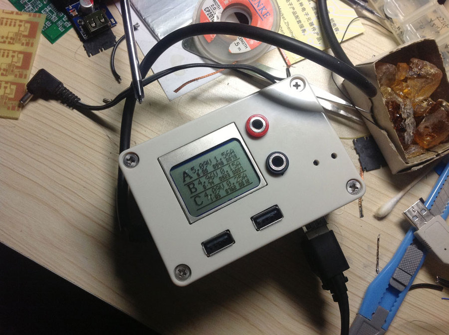

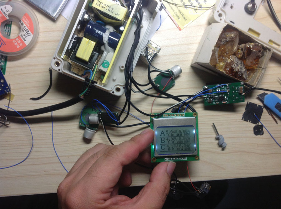

出差的时候,手机,ipad,移动电源等众多电子设备,需要携带大量的充电器,能不能做一个可以给全部设备的充电的充电器呢,有了这个想法后,立即就做。
成品:
成品
成品
主要性能:
220V  输入
A路   5V USB 3A   ipad  2A识别电路
B路   5V USB 3A   手机 1A识别电路
C路   1~10V 2.5A 可调输出
刚完成代码的整理,放在33  34楼了

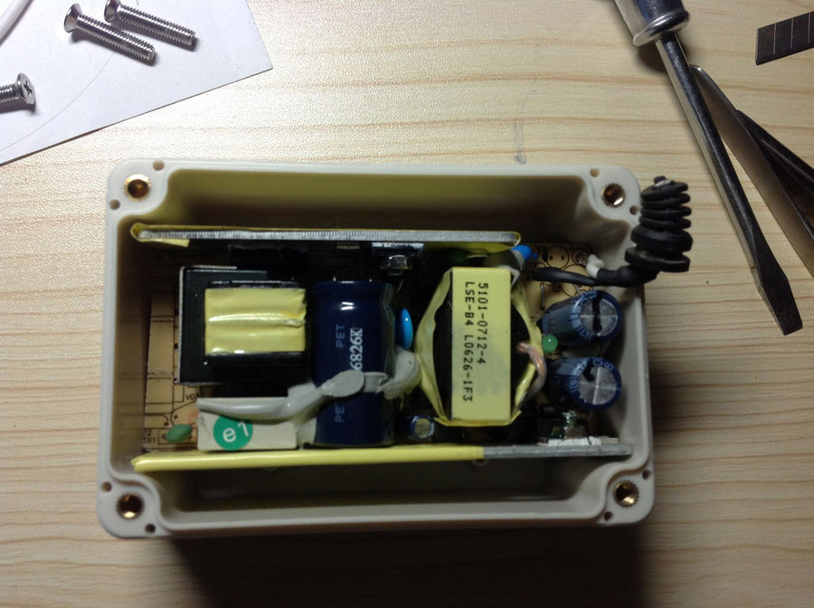

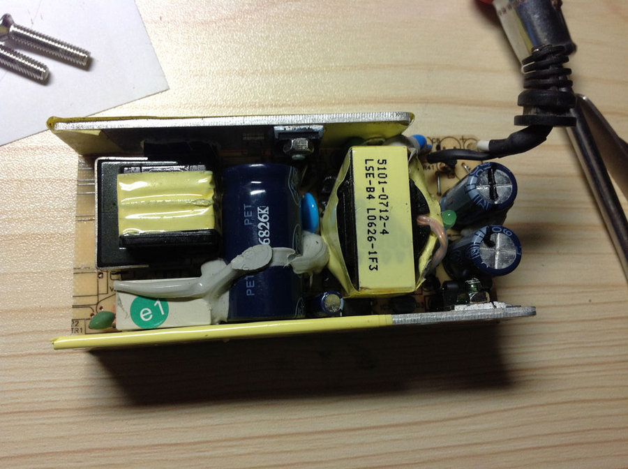

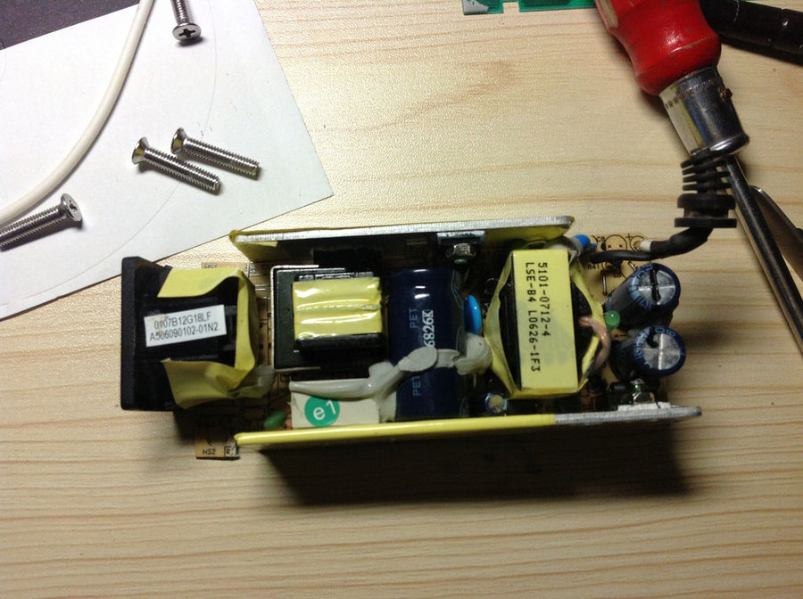

主电源选用tb上买的二手 12V 3.3A的开关电源一只,开壳
由于壳子比较小,因此,剪掉开关电源的电源插口
这样就可以放在壳子里了,顺便说一下壳子的大小为 100mmx65x50

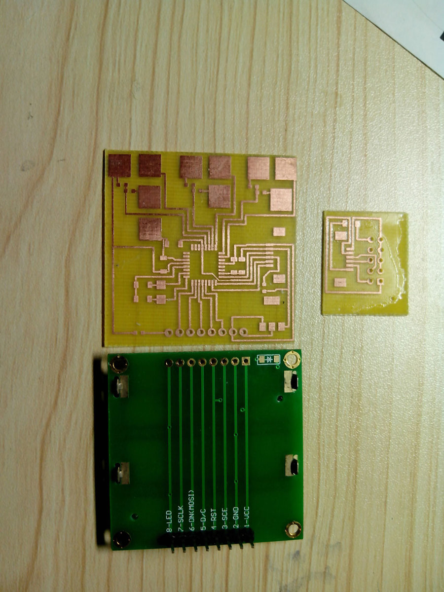

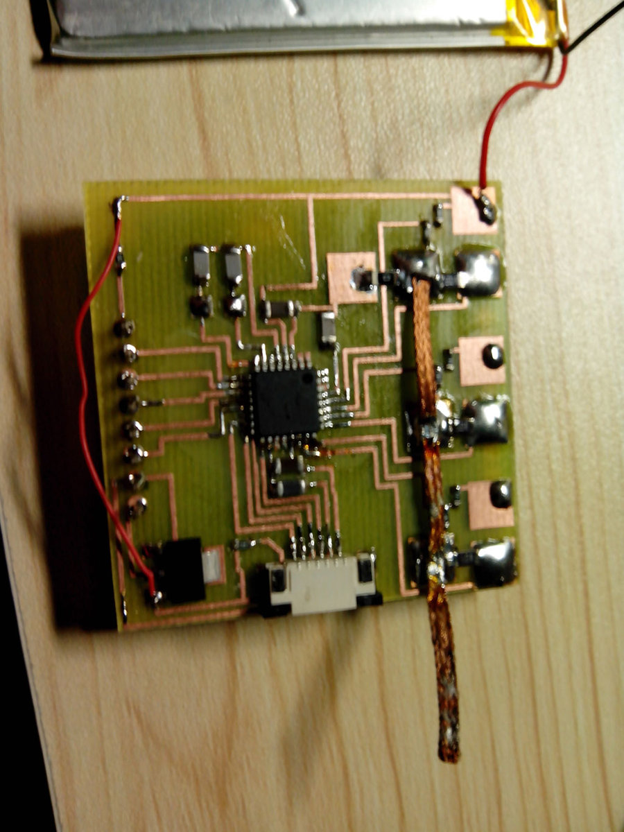

表头的设计
表头的选型,找了很多,选择过pic的片子,发现基准电源不带或不理想,最后转向avr单片机,只是重来没用过avr的单片机,有一定的挑战性。
液晶屏选择手头有的5110 LCD 84*48点阵。
关于avr单片机的选型又在众多芯片中由于,ATtiny26L是一个不错的选型,但是有2个不足,一个是贴片的市面上量比较少;第二个致命问题就是ram太小,没法构建LCD的显示缓冲区,无法做到更细致的显示
考察了avr其他单片机后,选型了atmega88  这个性价比不错的芯片,因此这个版本就用这个芯片的,但是在制作过程中,却发现 这个芯片也有致命弱点,就是不带AD增益放大器,因此精度较低;
决定下个版本使用atmega16的片子,可以做到3路不共地的功率表
设计电路,电路很简单,使用5条PIO口连接5110 LCD ,AD0~5分别接3路的电压、和 50m欧的 采样电阻电压,过于简单,电路图就不上了

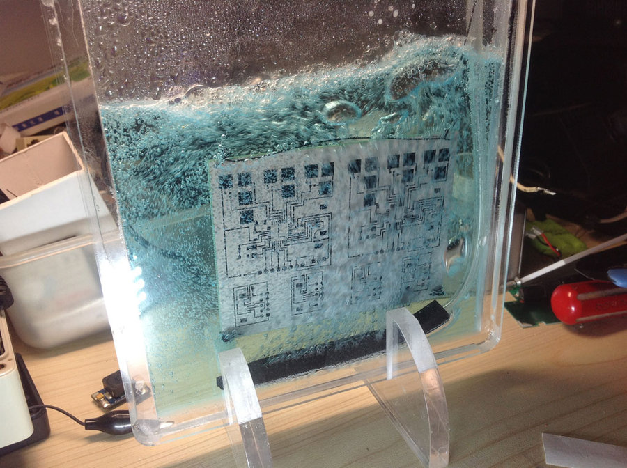

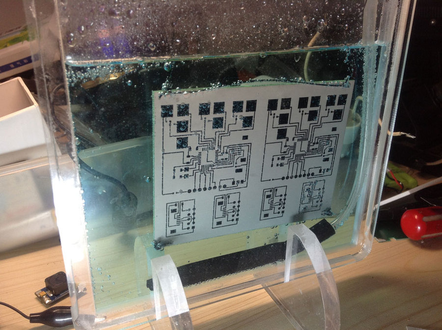

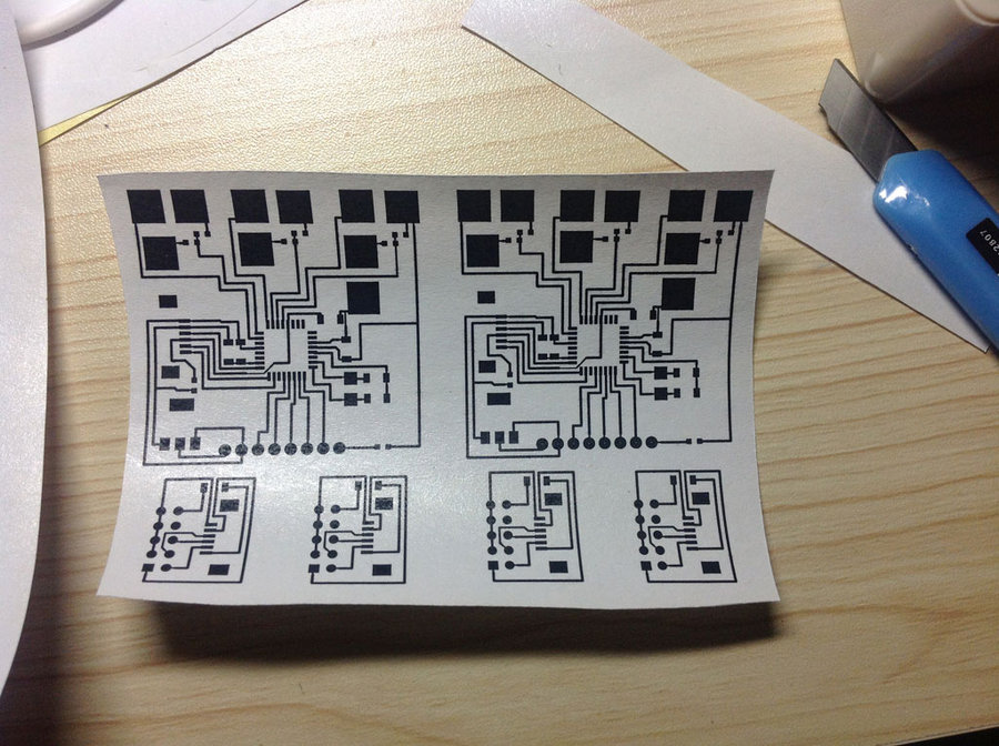

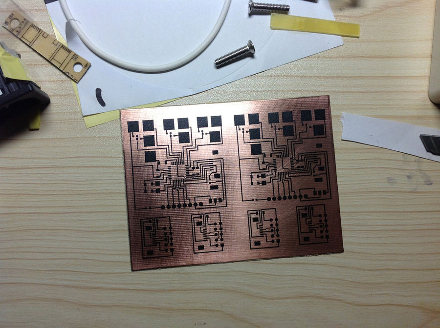

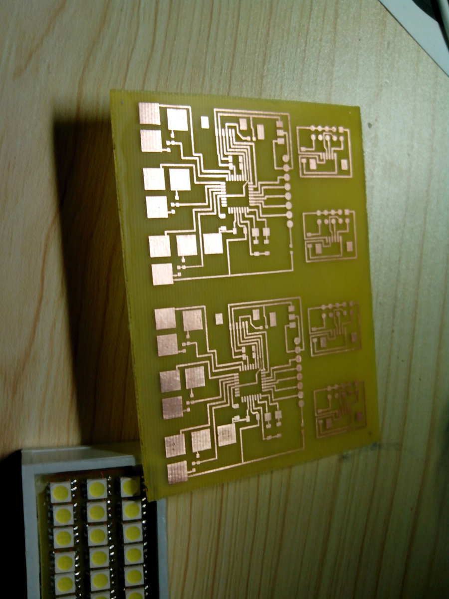

设计PCB的转印纸
热转印后到覆铜板上
这点要说东明电子的印刷版制作设备精度真不错,
气泡室腐蚀
腐蚀成品
裁剪后得到
大小和5110LCD 大小一致,可以直接贴在LCD 后面,右上角的小板是usbasp单片机写入的转换板(有几条线弄错了)

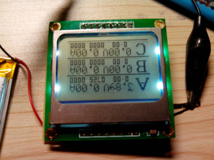

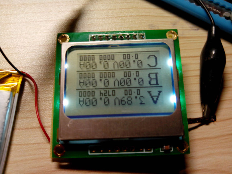

焊接,花了3天学习atmega单片机,又花了一星期业余时间写代码,终于完成表头
接上一节锂电池,表头开始工作

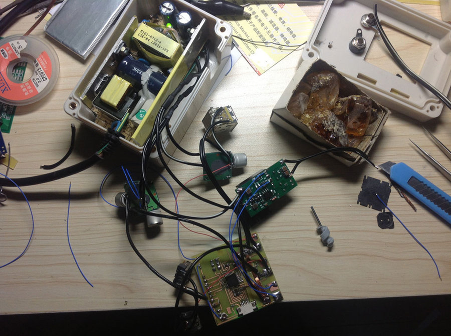

总装

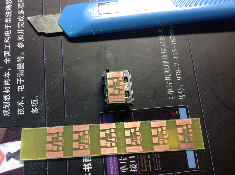

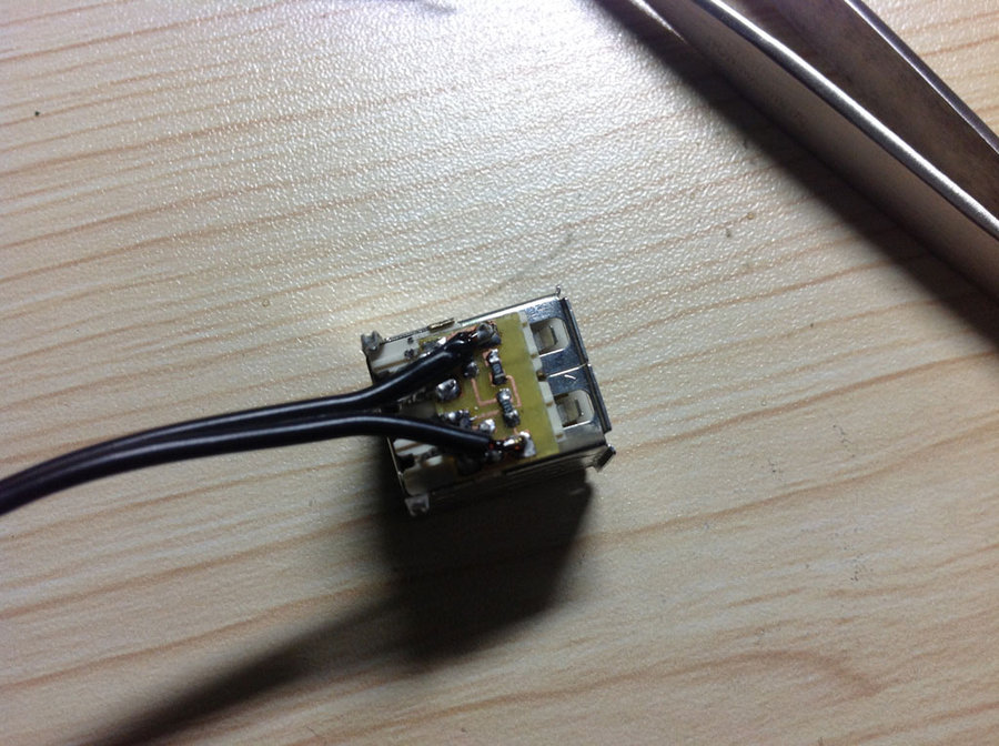

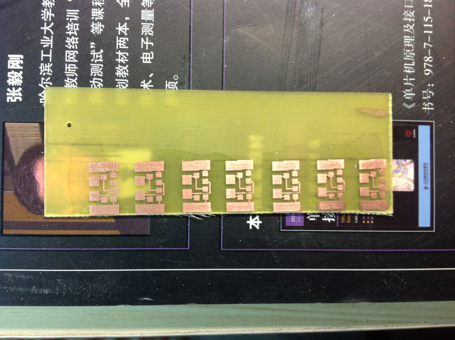

制作USB ipad的 2.1A识别电阻
电路板,东明电子的印刷版转印机居然可以做到0603电阻中间过一条线,大出意外,否则单面板真不知道怎么做这个电路
成品模块

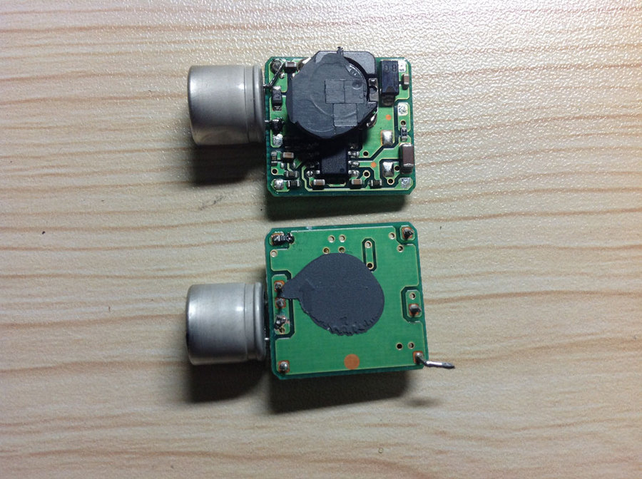

改装 3R33 模块
需要2个5V的模块,和一个3.3V(无需改装的5110lcd供电)
5V模块,adj脚剪掉,和地之间搞一个10K电阻,然后输出端搞一个10V 1000uf的电容

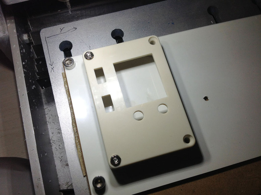

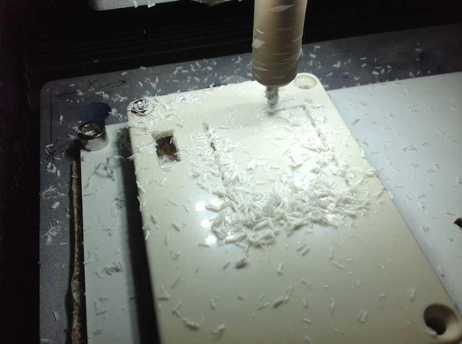

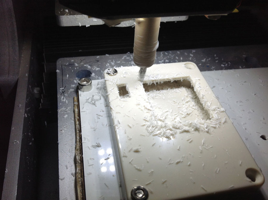

雕刻机搞定面板
雕刻机也是东明电子的数控钻床改装,只换了主轴,使用无刷电机做主轴

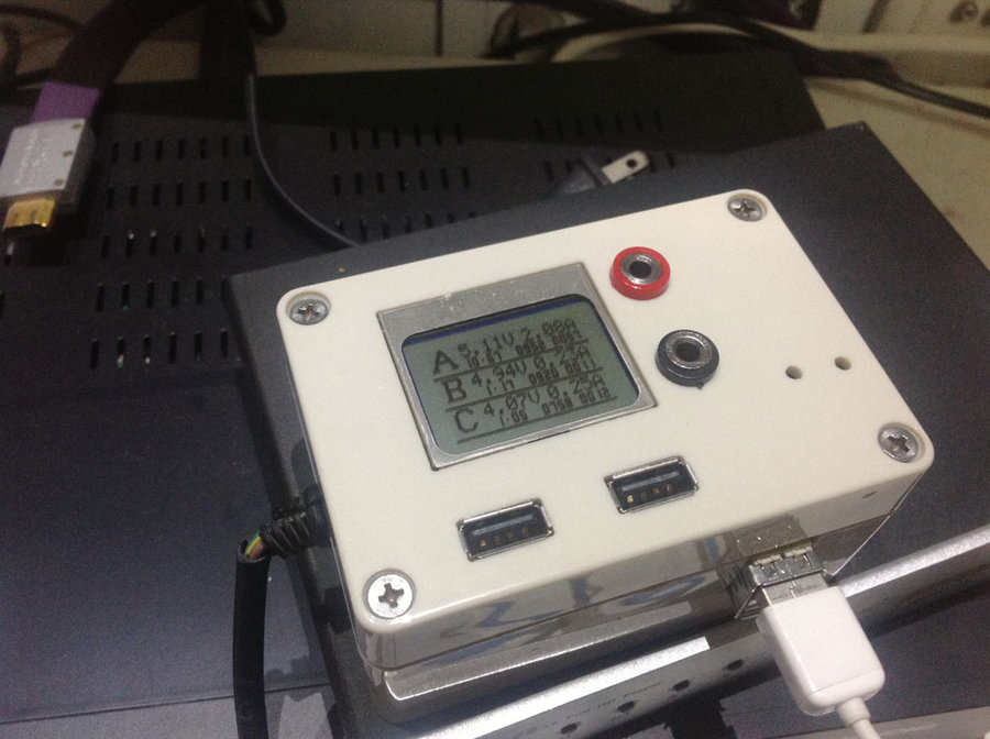

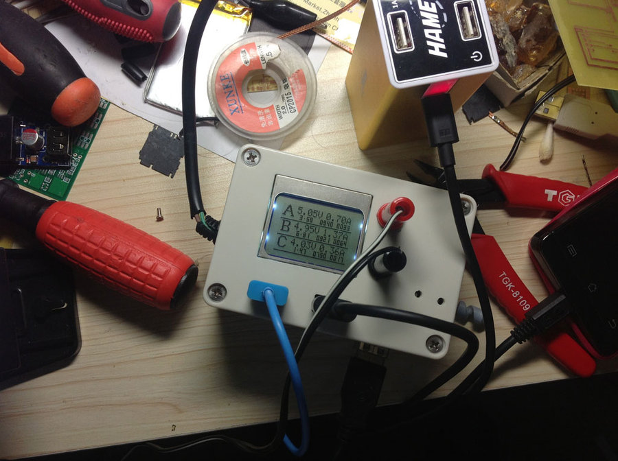

总装,可调电压采用tb上购买的稳压稳流 3r33板
电路正常

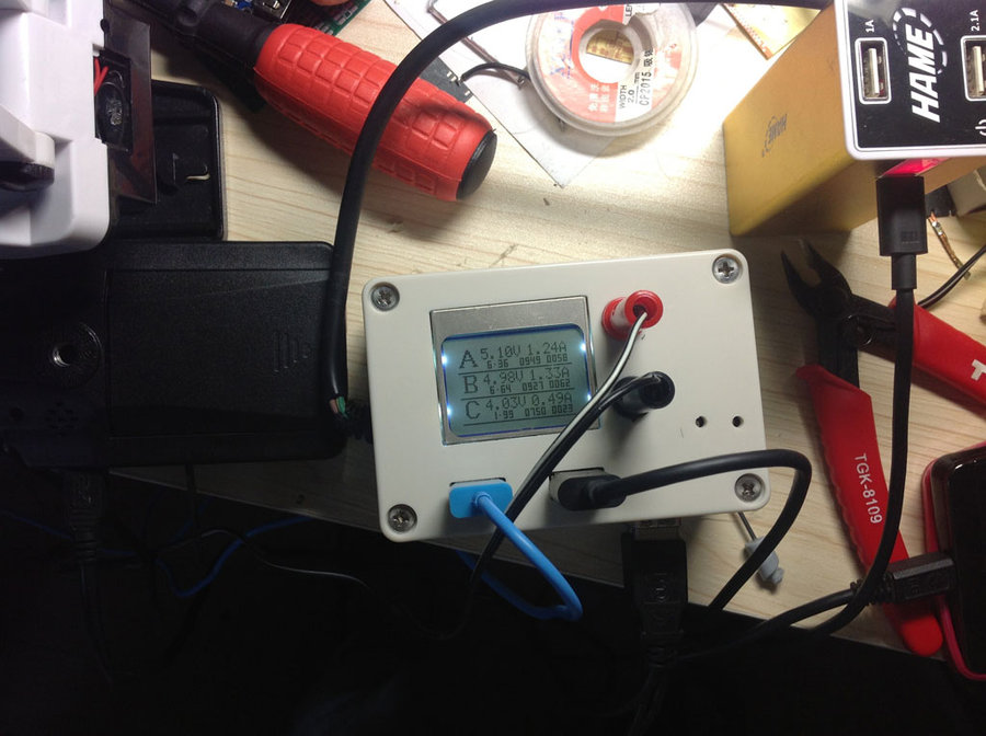

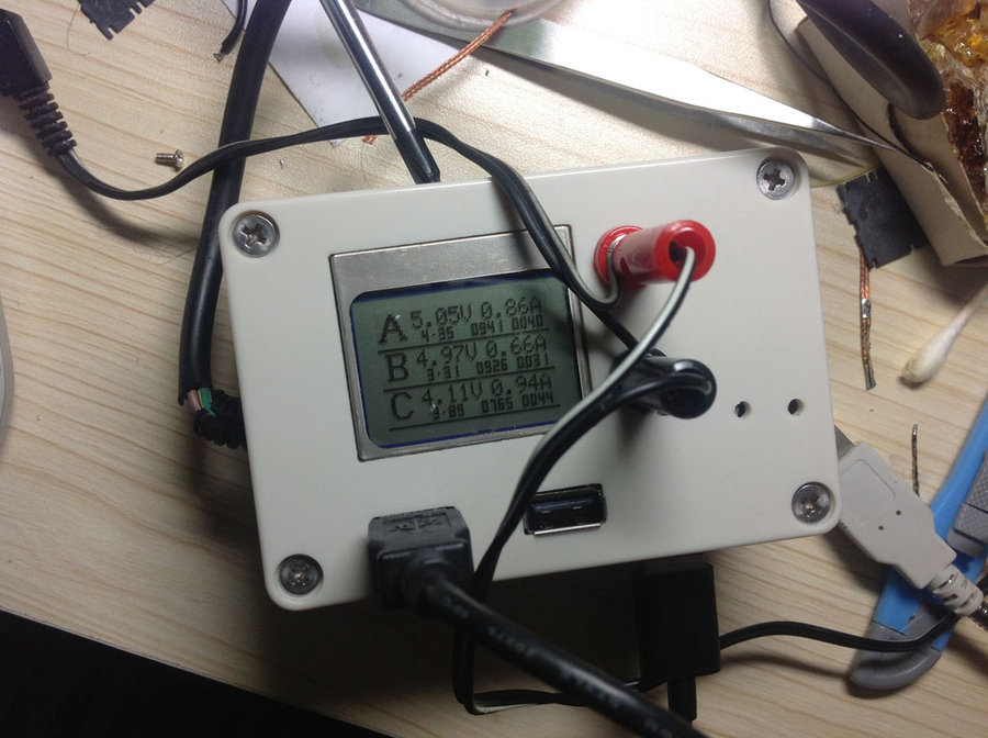

测试
测试结果,3r33的稳压效果确实不错,到达3A电流(ipad和iphone一起充),电压居然没有下降(12V主电源功率得够)
电压下面的3*5数码数字是功率加两个AD值,由于刚学avr,有些还弄的不是很好,不过由于液晶驱动是采用在单片机内存中构建的显示缓冲区的算法,因此
字符是不需要按照固定8行一格的方式显示的,可以显示在任何位置,同时,支持画点,画线等函数,正在考虑是否利用这个表头的设计思想构建一个可以绘制带充放电曲线的锂电池容量测试仪的表头
回复 1 0
