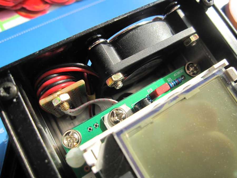

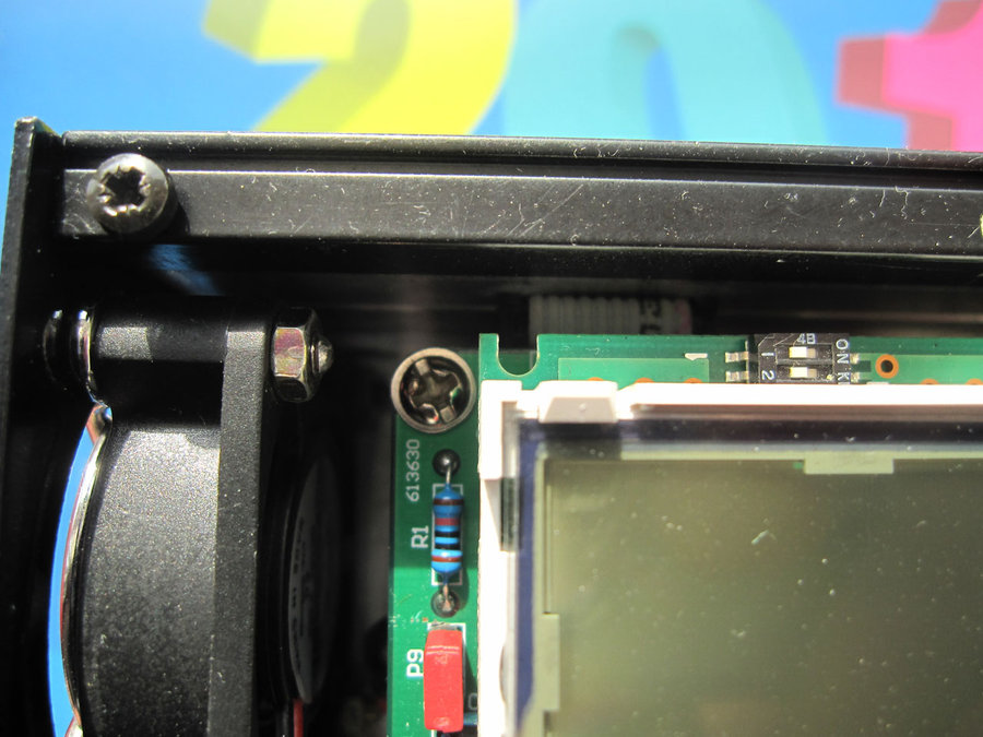

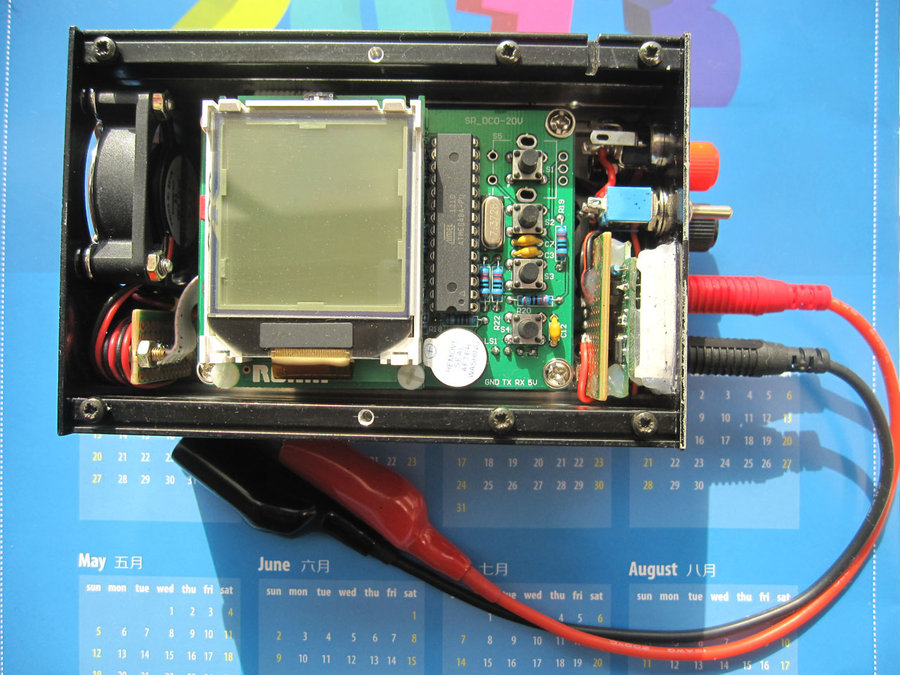

年底了事情就是多,好不容易抽点时间把右侧板接口部分搞好了
接下来的任务就是找到一个合适的风扇(我准备风扇装在外壳左侧边,散热孔开在外壳底部,大家说,是吹风好还是吸风好?)
找到合适风扇后就可以改短盒子了,最后搞定上面板
慢慢玩吧,先来几张半成品的外壳:
IMAGE_059.jpg IMAGE_069.jpg IMAGE_066.jpg IMAGE_065.jpg IMAGE_067.jpg IMAGE_070.jpg

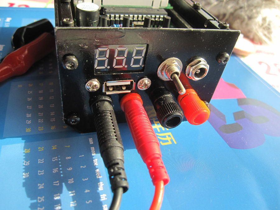

侧板左边是电源输出接口(支持USB和香蕉插头),上部装了个小表头,用于显示输入电源的电压
侧板右边是电源的输入接口(支持接线和DC插头),加装了一个总电源输入开关

回复 41# slqin2418
对这个电源而言,吹风到U2是最有效率的散热。

 楼主| 发表于 2012-12-27 12:31 | 显示全部楼层
回复 42# jun427
    谢谢吕老师指点。
现在有几点考虑:
1、U2要不要贴个散热片
2、目前买了一个论坛的ADDA协喜涡轮风扇,是吸风的,可以考虑在壳子底部对应U2的位置打散热孔,此处进风,侧边出风,但是不知道这个风扇的吸风有多大,东西还没到手,纠结中
3、买一个常规风扇,装盒子侧边(由于壳子高度有限,所以不管采用何种风扇风扇都只能装边上了,在着,这个盒子质量蛮不错的,一个德国设备的外壳,不想再去重买壳子了),往盒内吹风,壳子底部打散热孔,从底部出风,这样可以吹到电源整体,但是貌似从底部出去的都是热风,会不会又给U2加热一次

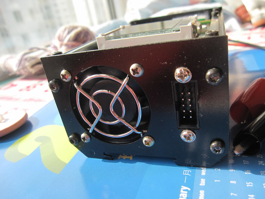

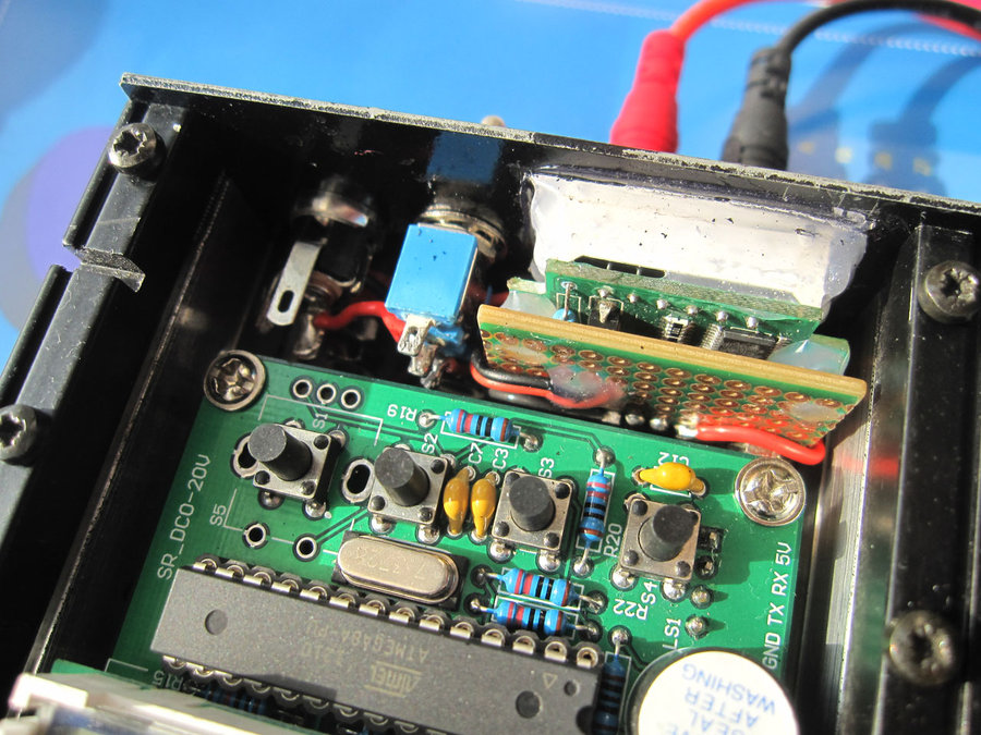

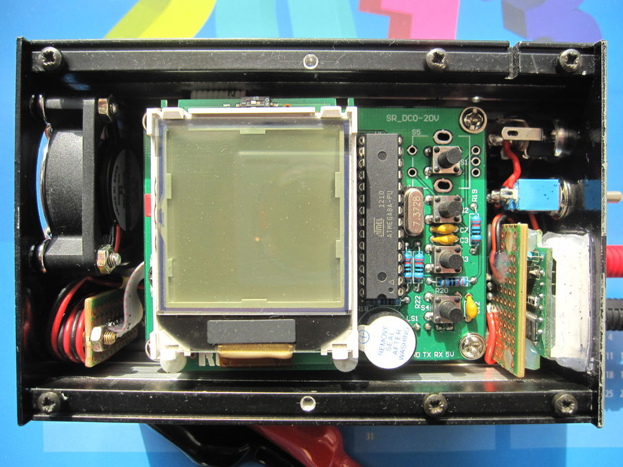

 楼主| 发表于 2013-1-2 11:29 | 显示全部楼层

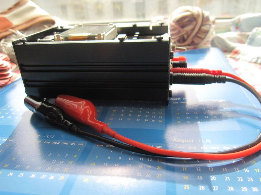

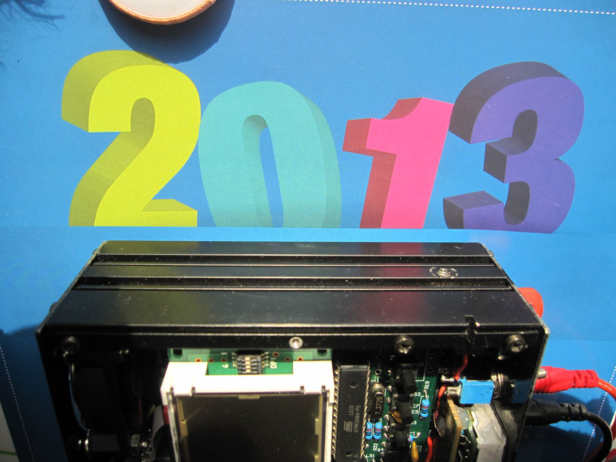

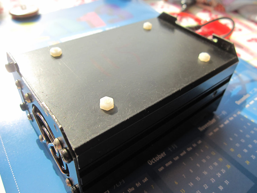

呵呵,新年第一弹,我的大半成品外壳
外面做机加工的地方都放假了,买不到铝板,所以上面板还没有
整个外壳除了壳体改短是拿到外面做的线切割,其他全部电钻加整形锉手工完成
左右挡板分别做了两次,倒不是因为第一次做坏了,而是开始的设计不合心意,后来又改进了,挫得那叫一个累啊
IMG_1062.JPG IMG_1066.JPG IMG_1068.JPG IMG_1069.JPG IMG_1067.JPG IMG_1070.JPG IMG_1071.JPG IMG_1063.JPG IMG_1064.JPG IMG_1065.JPG
