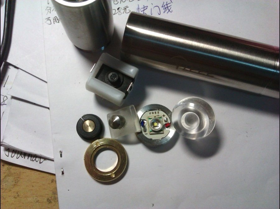

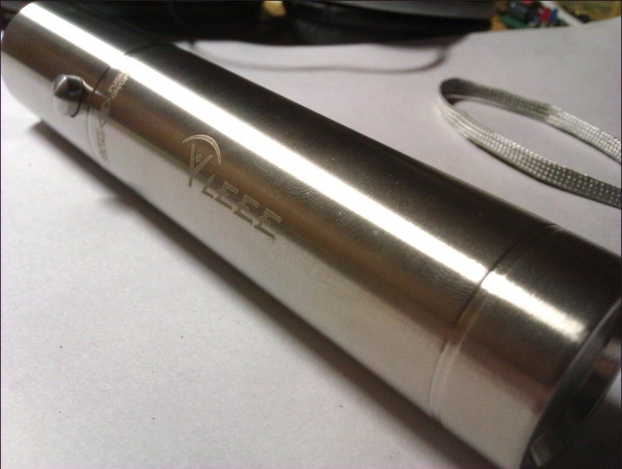

电筒到货了,很满意,做工很精致,性价比很高。
发热有点严重,于是拆开看看。
全家福

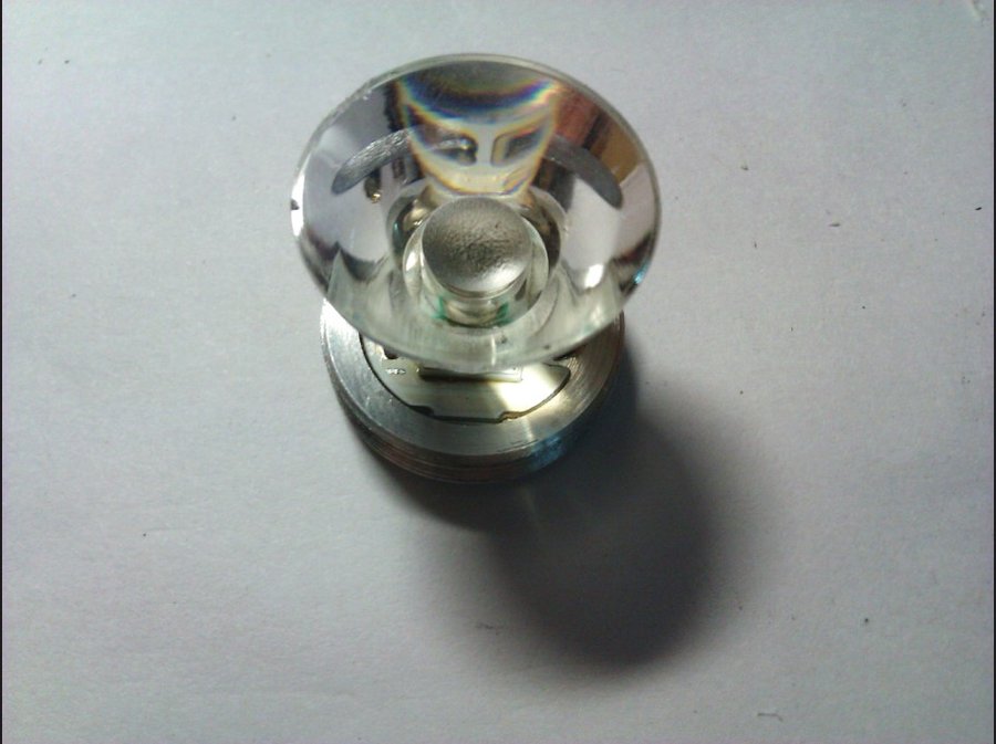

镜片是塑料的
灯珠

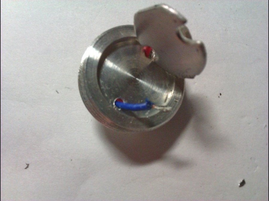

拆开看看

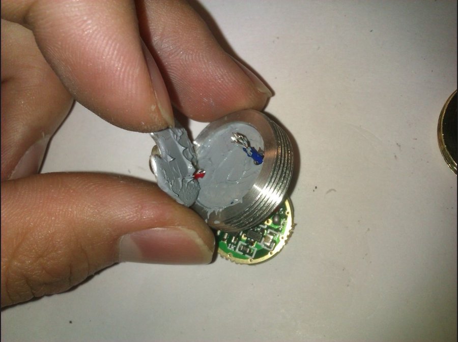

涂上硅脂
安装完毕

发表于 2012-12-19 02:22 | 显示全部楼层
嗯,板凳来了,这个是AA版的不锈钢小直?

发表于 2012-12-19 09:18 | 显示全部楼层
导热脂多了点
发表于 2012-12-19 11:38 | 显示全部楼层
硅脂太多了,这样反倒增加热阻

回复 3# ha2ying
    哈哈,是18650版的不锈钢小直。

回复 4# 链接
    热了一点,测试电流600-700ma,不过总体还是很满意的。想再买多几支送人。
 楼主| 发表于 2012-12-19 18:09 | 显示全部楼层
回复 6# RayLee
    还不错,他本来接触不好
