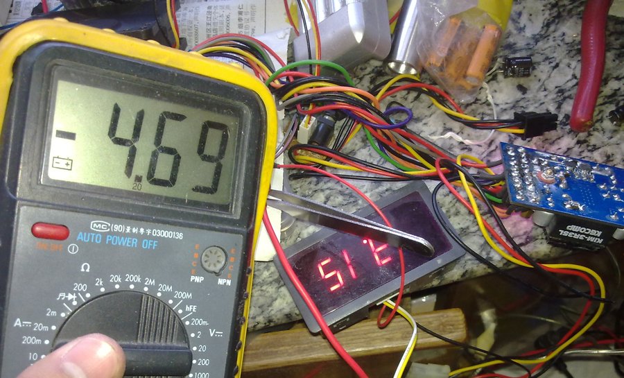

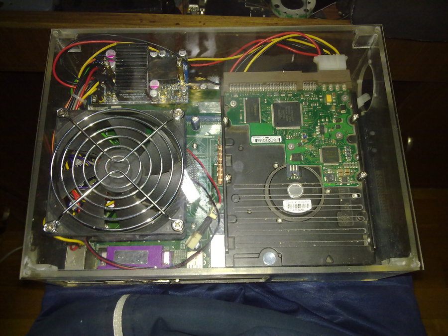

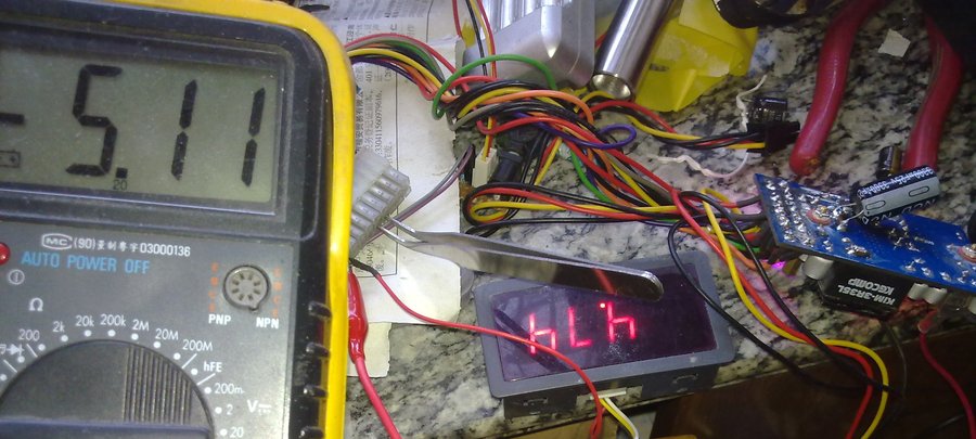

半个月前入了一套下载机,cpu,主板,内存花了100多搞定,主板集成了声卡,显卡,网卡。
又找人花了50订做了一个亚克力箱子,用论坛出的DC-atx+12V开关电源供电。
配置
结果频繁死机,重启,黑屏。起初怀疑是电源功率不足,因为满载功率在70W左右(12V5A改电阻提升至12V7.5A)。换XBOX电源依旧如此(12v12.1A)
使用普通台式机电源可以正常使用(去掉-12V与-5V也正常使用)。于是怀疑是DC-atx问题。
今天特地拆下来做了一个负载测试,结果大吃一惊!

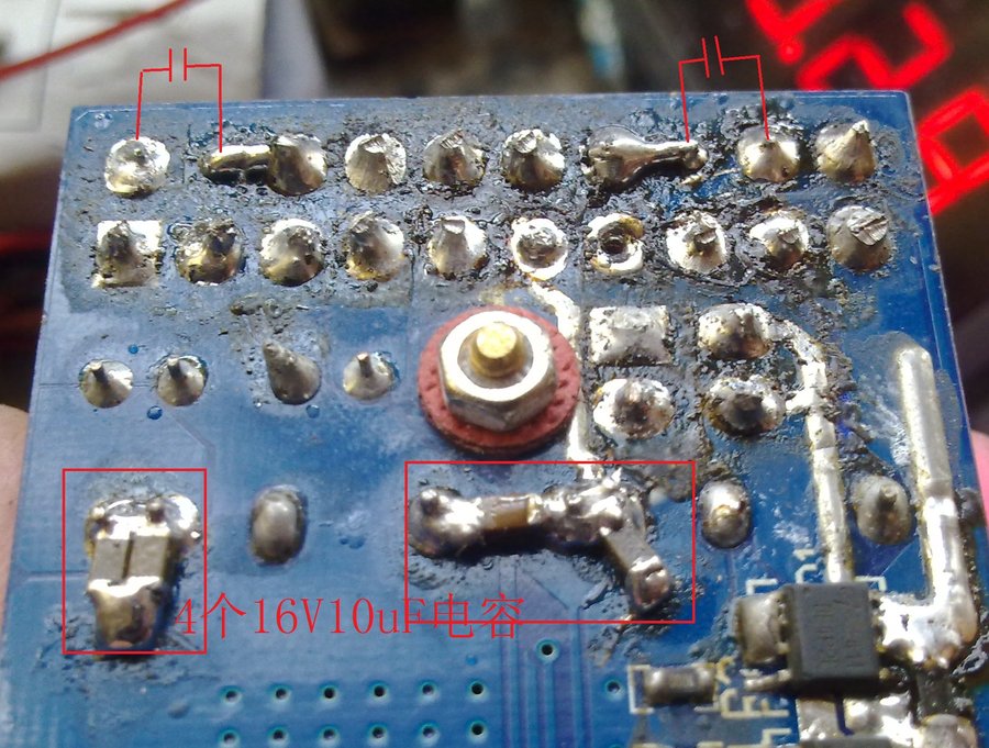

(测试前已经每路加了两个16V10uF瓷片电容,不加的话,性能更差)
3.3V,这可是号称3.3V输出5-8A的模块啊……
最大只能到4.7A(ATX电源规范3.3V一路电压应该在3.14-3.3.46V之间)
此时模块发出“兹兹”的声音
5V(ATX电源规范5V一路电压应该是在4.75-5.25V之间)
和上面一样,模块发出“兹兹”的声音

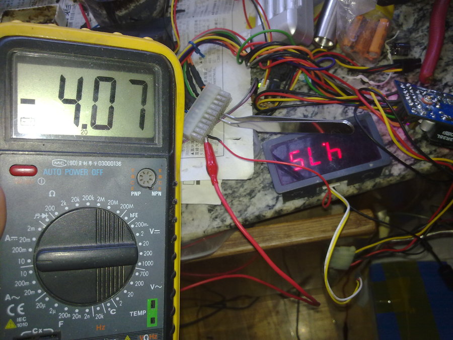

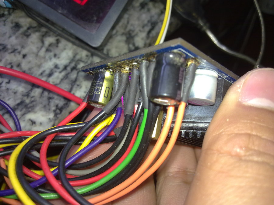

5V一路加了一个25V3300uf电解电容(这个电容性能并不好,这点后面就可以看出来)
电流到达5.1A,不过模块很安静,没有“兹兹”声。

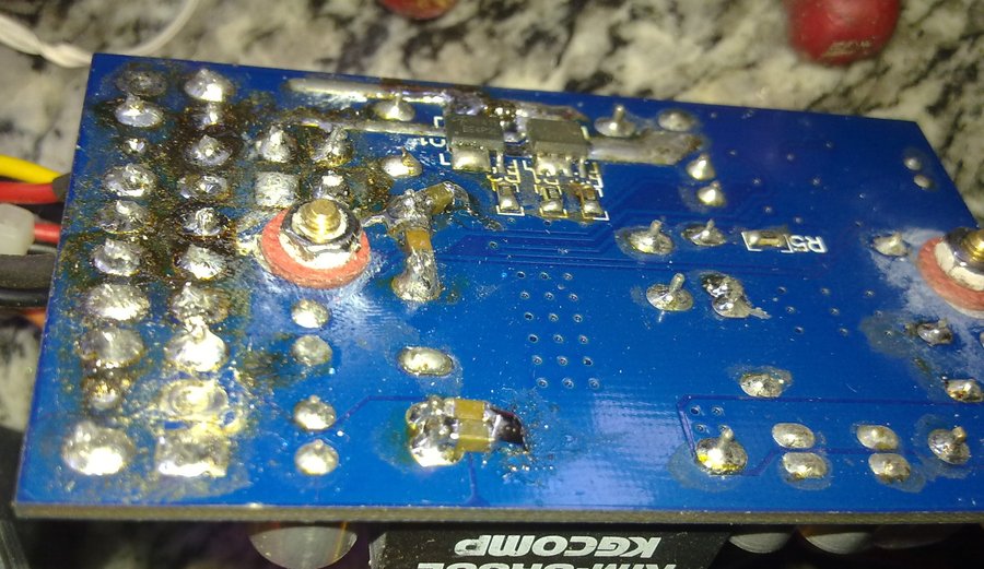

仔细观察电路,正好-5V和-12V空闲,去掉。又省去了部分供电线路。
经过多次测试,正好手上有几个从华硕主板上拆到的6.3V820uf电解电容满足要求,就加上了。

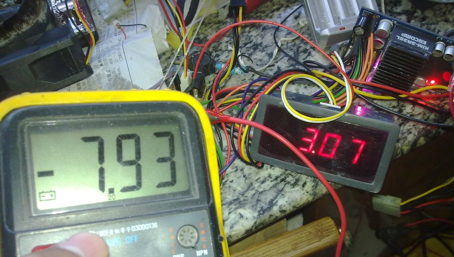

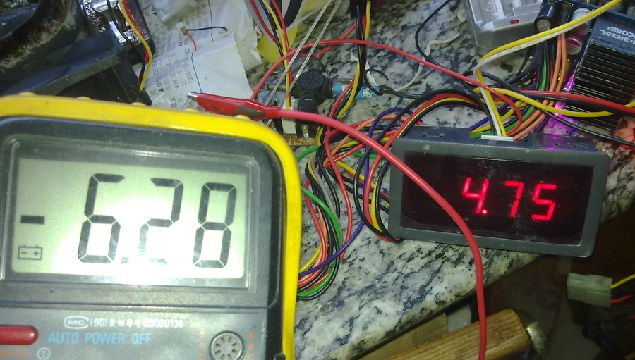

再次测试了一下下,
3.3V
5V
测试了一下极限,在高就保护了

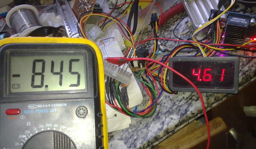

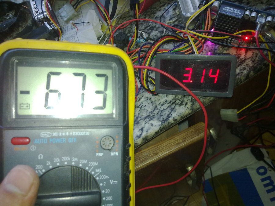

3.3V
5V(居然能有近40W,真心没看出来,4.61*8.45=38.9545)
趁着发帖这会儿,3.3V一路3.15V @ 6.5A测试了半个多小时了,模块有点儿热。
现在换5V一路,4.76V @ 6.0A,过会儿看看情况如何。

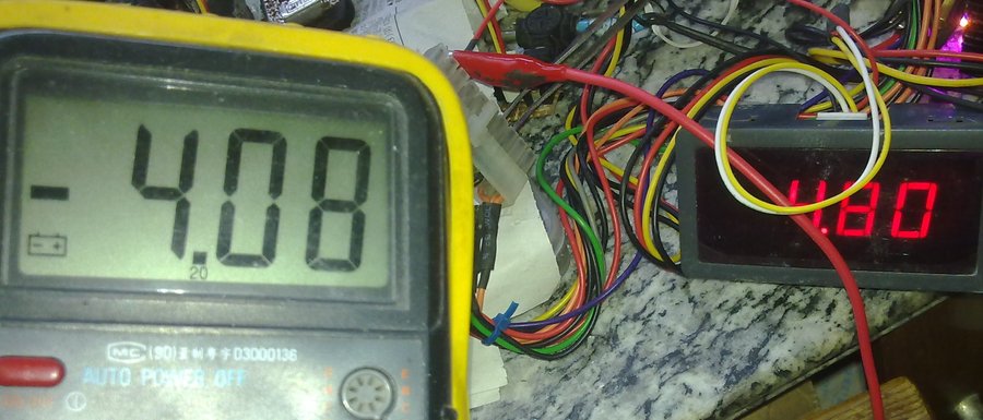

一会儿过好了……2个多小时 ,温度有点儿高(尚且拿得上手)
顺便测试了一下下5Vsb居然能4.8V @ 4A(随便测的,没具体测试,也没有长时间的测试),我一直以为他有个10W算是顶天儿了,白菜威武!
