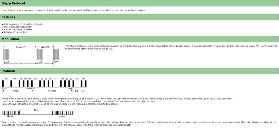

我给你个 XL-2088的play键的波形(CD系列型号的实在稀少)
S52采集的,所以时间信息肯定不精确。
你需要自己分析一下啊(参照百度),然后单片机编程用发射管放出波形
运气好的话,能播放就说明指令兼容了。

确定了样本,就很容易确定确切的编码资料了。
样本内容:命令码0x1F,地址码0x04
