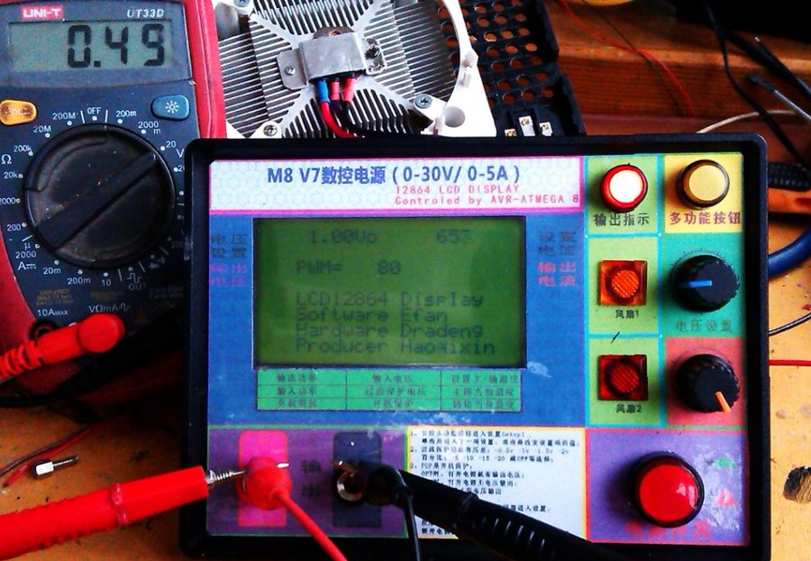

帮我看看浩祺心的12864 M8V7电源
 楼主| 发表于 2012-12-20 22:09 | 显示全部楼层
回复 8# 浩祺心

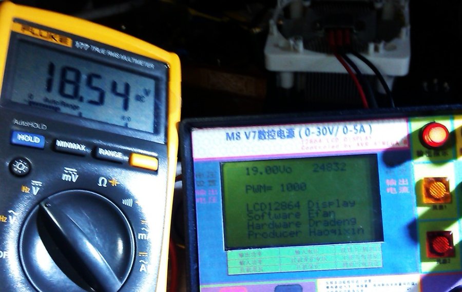

输入24V

回复 11# mahuayong
   故障也简单的描述下,大家好下手帮你。
 楼主| 发表于 2012-12-20 23:01 | 显示全部楼层
回复 14# 浩祺心
开机,输出电压不可调,输出比输入低2-3V。
进入校正 Vo   1V时 电压始终是上面讲的比输入低2-3V;
                   19V,基本也差不多。
往下电流I就没设置了。另外问个问题,Vi咋设置?测量哪里?显示的19.000V啥意思啊?
发表于 2012-12-20 23:03 | 显示全部楼层
怀疑调整管啊
发表于 2012-12-20 23:04 | 显示全部楼层
感觉还是调整那一块的问题。。。。就算kic坏掉直接输出恒定高电压调整也可以调电压的吧。。。只是压差大发热恐怖罢。。。
发表于 2012-12-20 23:08 | 显示全部楼层
回复 15# mahuayong
    VI省事就直接改成4 ,不要默认是19v ,如果精细正规操作,就在板子上测试vi这个电压点的电压,再输入在这里。
着重检查管子,看到没有加隔离啊功率管,小心他的散热片惹祸。
发表于 2012-12-20 23:24 | 显示全部楼层
像是调整管击穿了或是碰壳了
