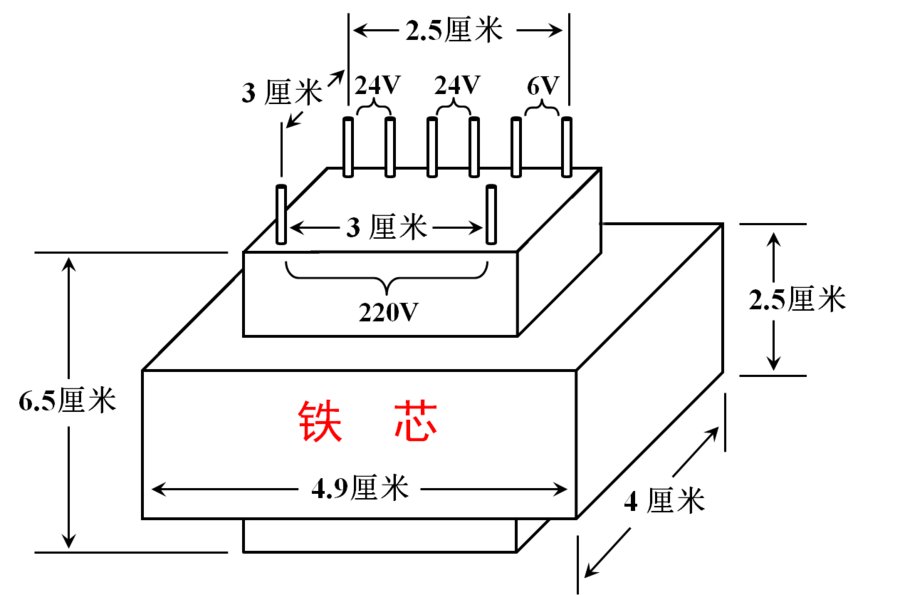

楼主: lguiye
我想定做一个变压器在,论坛上有谁做吗?
发表于 2012-12-21 16:28 | 显示全部楼层
那体积不可能达到20W的,就是10W也够呛,估计5W还行。
发表于 2012-12-21 16:30 | 显示全部楼层
如果楼主非要小体积,还是用开关电源吧!

 楼主| 发表于 2012-12-21 20:14 | 显示全部楼层
回复  lguiye
    做
zhuaii3721 发表于 2012-12-21 17:37 https://www.yleee.com.cn/images/common/back.gif
    机器上标的整机功率是15W,你看一下我测量的原变压器的尺寸:
安装架我没有测,铁芯按这个尺寸的话安装是没有问题的,机器上也是这个样子安装,接线柱向上接一块板子。
最好是按此尺寸做到就完美了。不然就尽是要尺寸相近的。
 楼主| 发表于 2012-12-21 20:15 | 显示全部楼层
这是建伍X-H9G卡座的变压器,机器上标就是15W的。插220V烧了已经丢了。

发表于 2012-12-21 21:27 | 显示全部楼层
回复 17# lguiye
   你的  建伍X-H9G卡座 是用110v 吧?怪不得15W的变压器这么小,如果改用220v  这个最多做到10W,换个大的,再找个位置放吧
