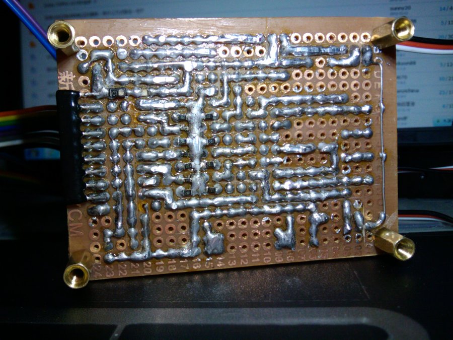

发表于 2012-12-24 01:48 | 显示全部楼层

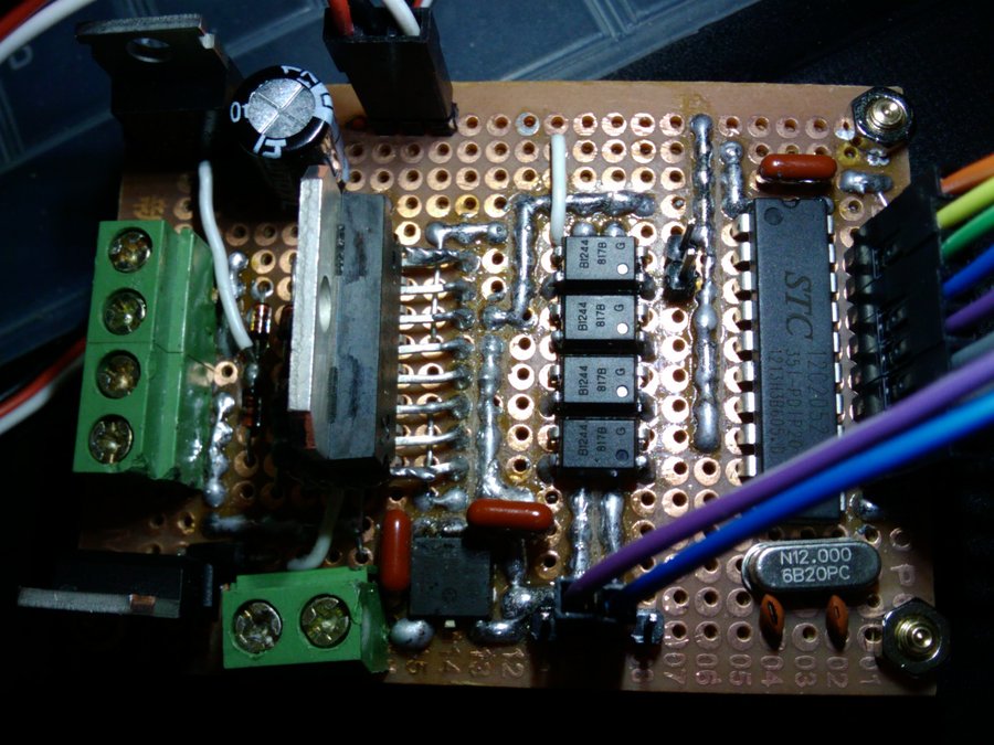

这么多焊锡啊
发表于 2012-12-24 02:26 | 显示全部楼层
干啥用的?
发表于 2012-12-24 02:37 | 显示全部楼层
单片机驱动步进电机,用了那么多的红外光电传感器难道想用到雕刻机上面的吗?
发表于 2012-12-24 02:47 | 显示全部楼层
好像电机驱动板!

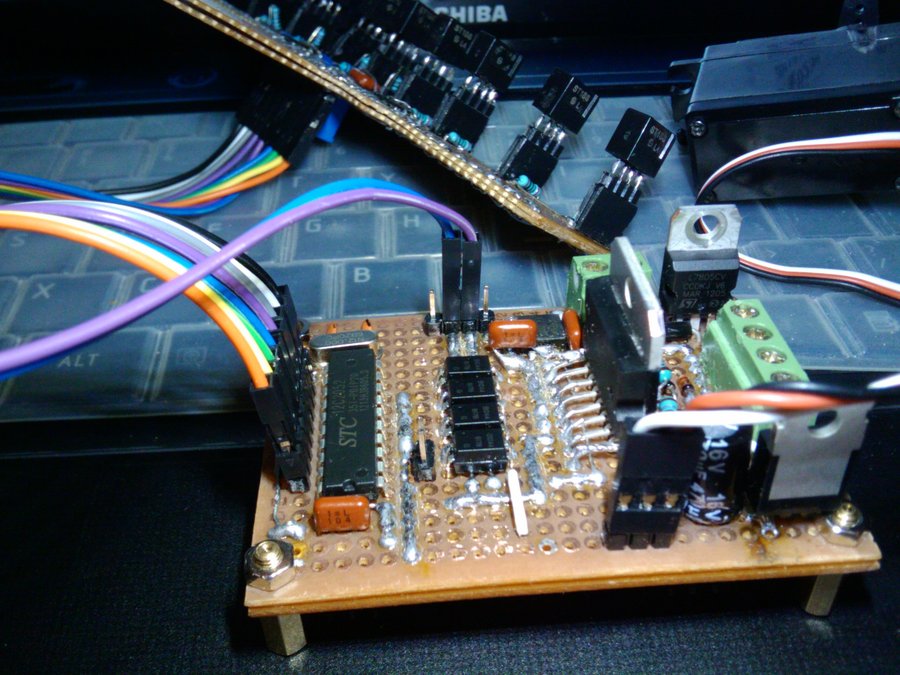

发表于 2012-12-24 04:01 | 显示全部楼层
H桥芯片不用散热了?
发表于 2012-12-24 08:44 | 显示全部楼层
成本太高,还不如直接买成品

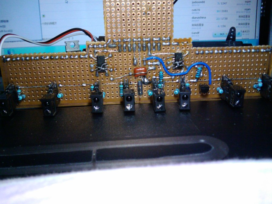

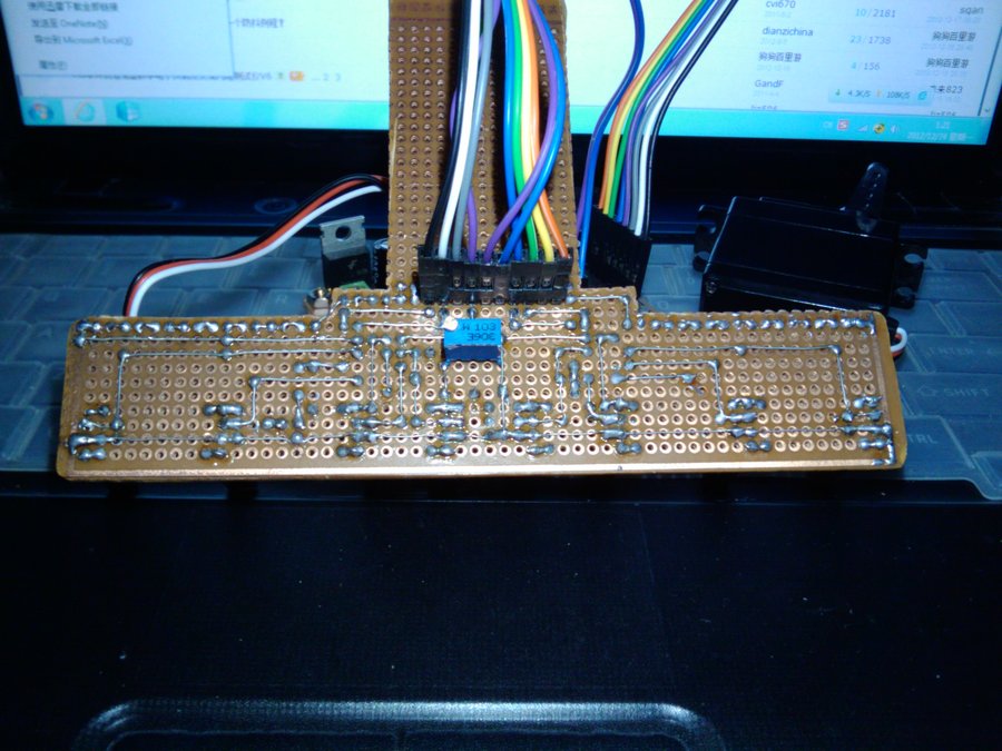

发表于 2012-12-24 09:08 | 显示全部楼层
目测像是个自动寻迹车.
H桥芯片最好还是加上散热片,不然很容易烧的
发表于 2012-12-24 09:59 | 显示全部楼层
循线运动的机器人?
用1N4148做L298的续流二极管小点了.
发表于 2012-12-24 10:02 | 显示全部楼层
寻线车吧。
