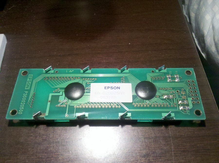

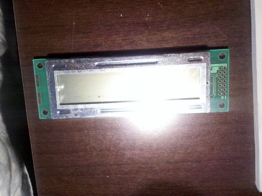

偶尔得到几片液晶怎么驱动?是不是1602,引脚接法怎么样?有资料吗?小弟对这不懂,先谢谢大家了!那上面的字是EA-D20025AR       9521EP 2012-12-24_18-06-22_148.jpg 2012-12-24_18-06-32_718.jpg

发表于 2012-12-24 18:57 | 显示全部楼层
爱普生的2002……
' M# }* V8 M% V; L4 K驱动应该和1602一样……
发表于 2012-12-24 19:02 | 显示全部楼层
这应该是2002的字符液晶,2002就是一行20个字符,一共两行,是1602的兼容加长版,从引脚看出十有八九是的。我用过一款接口和他一样,可以试试
* P" T& v; }( j" E2 v2 C以下是淘宝一家店的:http://item.taobao.com/item.htm? ... &id=16778313938
& }6 S+ l" a- B/ S# e' u' _% S第1脚:VDD接5V
( i3 x! d3 C/ Z& d第2脚:VSS接地
- M+ ^# b3 G/ R4 K5 }" @; t5 F, P第3脚:V0为液晶显示器对比度调整端,接正电源时对比度最弱,接地时对比度最高,对比度过高时会产生"鬼影",使用时可以通过一个10K的电位器调整对比度5 a( p( L7 `: f; \3 i5 v' s4 W
第4脚:RS为寄存器选择,高电平时选择数据寄存器、低电平时选择指令寄存器。% v+ g" h, b$ Z% P
第5脚:RW为读写信号线,高电平时进行读操作,低电平时进行写操作。当RS和RW共同为低电平时可以写入指令或者显示地址,当RS为低电平RW为高电平时可以读忙信号,当RS为高电平RW为低电平时可以写入数据。0 Y: b( c. W! L/ T  y, ]
第6脚:E端为使能端,当E端由高电平跳变成低电平时,液晶模块执行命令。
$ J7 Q1 F7 v, B9 r第7~14脚:D0~D7为8位双向数据线

LS正解。
+ \2 e8 [: m: |3 @8 u看型号和外观是2002的字符液晶
