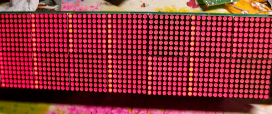

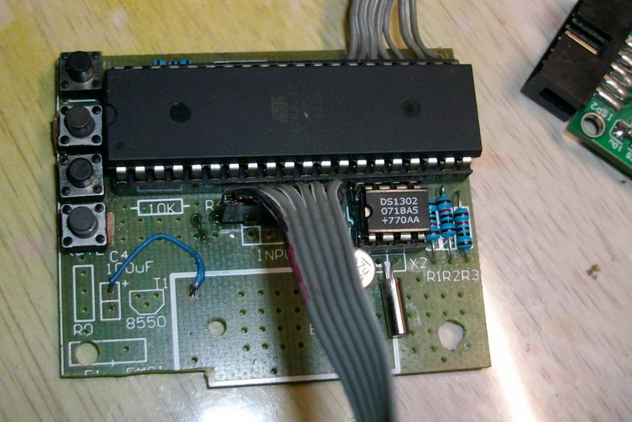

原来是梨花剑雨出的,自己将草版的翻页钟程序改了一下,用P2.1-P2.6口驱动,将AT89S52的6789脚单独做ISP使用,用USB-ASP写入程序,发现屏成了一片红的了,还不时闪烁几下,不知道是怎么回事
修改的程序
sbit  DQ            =   P0^5;       //ds18b20  温度端口
sbit  DS1302_CLK    =   P3^5;       //ds1302   时钟
sbit  DS1302_IO     =   P3^6;       //ds1302   数据
sbit  DS1302_RST    =   P3^7;       //ds1302   复位
sbit  H_CLK      =  P2^2;       //行选4094 时钟
sbit  H_D      =  P2^3;       //行选4094 数据
sbit  L_CLK     =  P2^6;       //列数据   时钟
sbit  L_D      =  P2^4;      //列数据   数据
sbit  L_STB      =  P2^5;       //列数据   锁存
sbit  L_OE          =  P2^1;       //列数据   使能
sbit  key_add       = P1^0;
sbit  key_dec       = P1^1;
sbit  key_adj       =   P1^2;
sbit  key_esc       =   P1^3;
发表于 2012-12-24 20:41 | 显示全部楼层
是屏的衔接错了。我也干过,正确接线即可
发表于 2012-12-24 20:46 | 显示全部楼层
单片机到屏之间的线连接错误。我纠结错过和这情况一样,也是这个驱动板和屏
 楼主| 发表于 2012-12-24 21:04 | 显示全部楼层
回复 3# 我爱电子
    仔细检查发现是程序接口改错了
