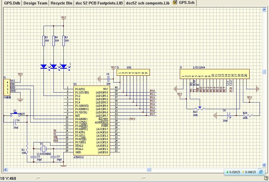

自己没有能力设计,于是淘宝上买了套资料,做个51+gps+12864的gps信息显示器,装好后没有显示,反复确认电路没有装错,请大家帮忙看看原理图是否正确;
原理图
原理图

发表于 2012-12-26 19:23 | 显示全部楼层
我看好像是液晶屏的问题,好像是无字库的屏才有CS1/CS2引脚,有PSB引脚的是有字库的屏,看你图上单片机应该是驱动有字库的屏,而图上是个无字库的屏,可能不行。个人简单的看法。
发表于 2012-12-26 19:26 | 显示全部楼层
S1左端接哪去了?
发表于 2012-12-26 19:29 | 显示全部楼层
我看好像是液晶屏的问题,好像是无字库的屏才有CS1/CS2引脚,有PSB引脚的是有字库的屏,看你图上单片机应该 ...
yqldt 发表于 2012-12-26 19:23 https://www.yleee.com.cn/images/common/back.gif
   嗯,打字瞄了眼程序,确实是针对有字库的屏的
 楼主| 发表于 2012-12-26 19:52 | 显示全部楼层
我是按资料直接装的,是不是要改程序才可以?

发表于 2012-12-27 09:14 | 显示全部楼层
回复 6# jacky2k
    那改程序就不是那么简单的了,建议还是换一个带字库的液晶屏。
 楼主| 发表于 2012-12-27 10:08 | 显示全部楼层
我的屏是蓝底白字的那种,国产的,应该带字库的,之前还装过日历,不过我还真是不知道如何判断是不是带字库。
