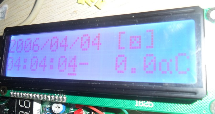

新人首次点1602,但是有个问题请教大侠们,
1,日期只能调节为4和6。请看图。
2调完无法保存。
发表于 2012-12-27 11:35 | 显示全部楼层
程序 有错误
 楼主| 发表于 2012-12-27 11:39 | 显示全部楼层
回复 2# zhuaii3721

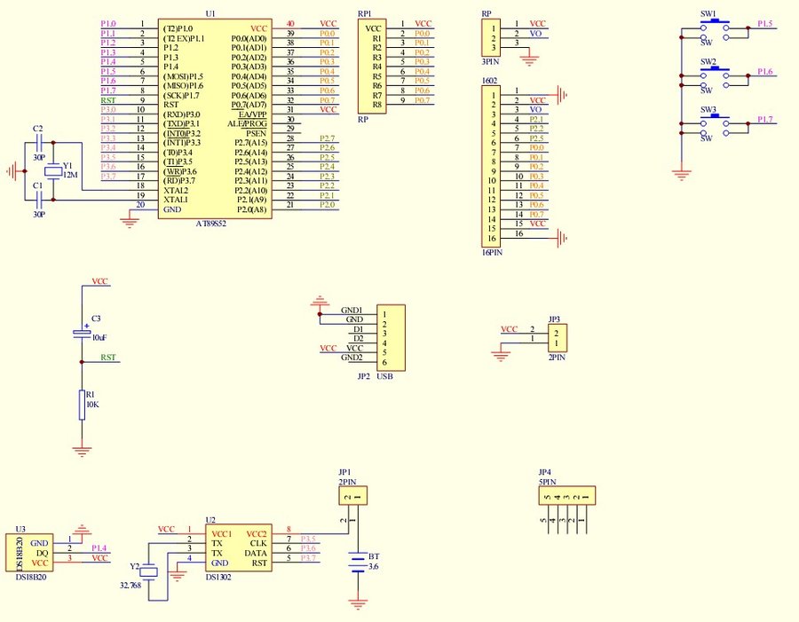

发表于 2012-12-27 12:29 | 显示全部楼层
没有完整的电路图??计时是用什么,单片机定时器还是RTC?这些都需要说明的,最好再附上实物的详细图片,方便大家分析。
另外液晶对比度调的好像也不对的说。

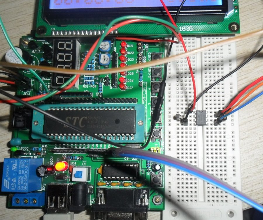

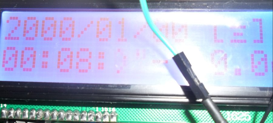

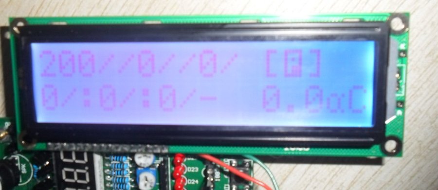

 楼主| 发表于 2012-12-27 12:42 | 显示全部楼层
回复 4# 199003326
    最新情况是这样的,还是没有保存,调节也还是不行,
学习板的原理图
学习板的原理图
参考坛里的原理图
参考坛里的原理图

发表于 2012-12-27 13:55 | 显示全部楼层
有几点需要注意一下:
1、DS1302的输出需要接上拉电阻;
2、DS1302建议加上退耦电容,VCC1脚也接到VCC,并对地接个大电容;
3、DS1302钟振对地接上12P的电容(根据实际晶振选择,国产大部分是12P);
4、DS1302不连接P3.x口,建议放到P1或P2口;
发表于 2012-12-27 15:05 | 显示全部楼层
显示效果看着好差啊,对比度没调好?
 楼主| 发表于 2012-12-28 21:28 | 显示全部楼层
回复 9# xwj
    对比度现在应该是最亮状态,调暗些的话就看不清字了,感觉像是电压高了些,背光太亮,
 这几天又没有时间了,过些天重搭个电路试试。感谢各位的支持。
