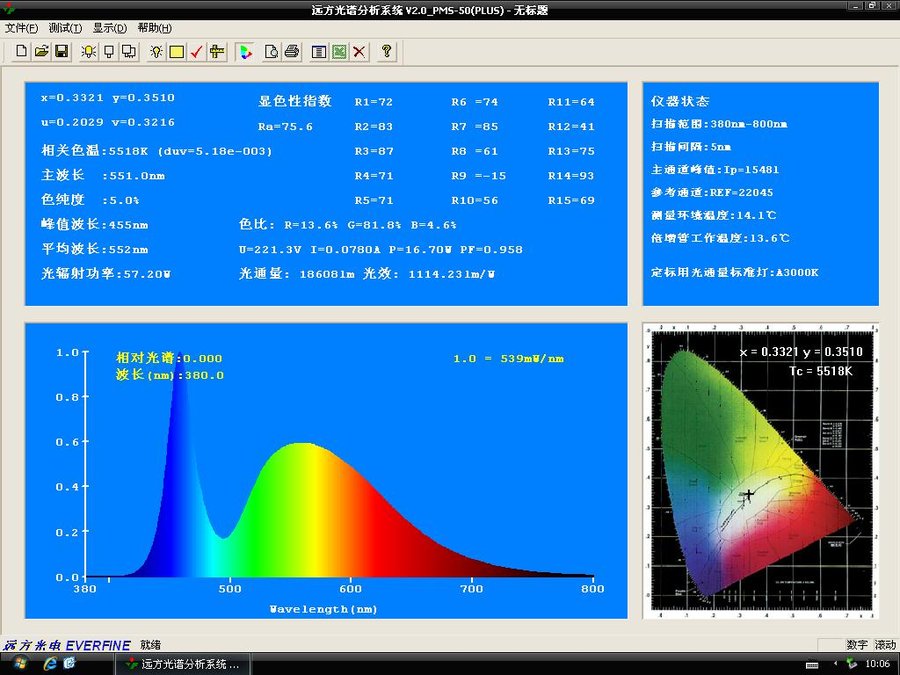

4.JPG 22日买了二套进口LED 17W恒流驱动电源 LED套件,今日用积分球测了一下电压=221.3V,电流=0.0780A,功率=16.70W,功率因素=0.958,色温=5318K,光通量=18608lm,光效=1114.23lw/w。

发表于 2012-12-29 11:50 | 显示全部楼层
不会吧,光效那么高?比CREE老大的还要牛??
发表于 2012-12-29 12:10 | 显示全部楼层
是单颗的LED吧
发表于 2012-12-29 12:25 | 显示全部楼层
可能测试方法不对吧?
发表于 2012-12-29 12:50 | 显示全部楼层
看图,色温应该是5518,楼主写成5318了,应该是按错数字按键。
发表于 2012-12-29 12:54 | 显示全部楼层
只看懂功率,色温,显色指数,功率因数,对光通量和光效,如果没有一个数据来对比,那是一窍不通。
发表于 2012-12-29 13:07 | 显示全部楼层
肯定有问题,没那么高流明数,光效能到90就很高了
发表于 2012-12-29 13:28 | 显示全部楼层
首先,荧光灯用的光通球不能直接测量LED灯板。。需要补光灯、LED灯的位置一般在球壁上等等。。。。。
其次,光线不能直接照射积分球的探头。估计楼主直接照射了。。。
发表于 2012-12-29 13:29 | 显示全部楼层
天哪,1114.23lm / w
