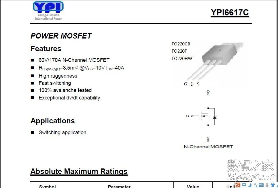

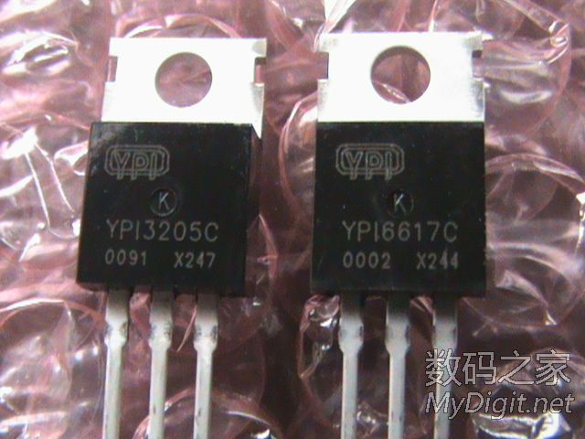

淘宝上申请了一批国产的YPI3205和YPI6617,前者标注参数为55v/110A,后者更强大一点为60v/170A。把厂家发来的参数PDF贴上来:
http://img.mydigit.net/Mon_1212/134_835667_982ea96168a3471.jpg?80 http://img.mydigit.net/Mon_1212/134_835667_23ed02f71eb615f.jpg?78

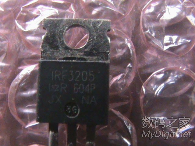

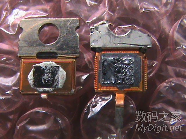

由于手头上只有原装的管子IRF3205,所以为了公平起见,就用这次到手的YPI3205做了一个对比试验,一般认为一个管子的电流大小和芯片的面积有直接关系,这个是大家都这么说的,不知道有没有理论根据,这个不是很懂,具体大概要厂家才知道,所以第一个试验就是拆开看芯片大小了,上图一看就明白:
http://img.mydigit.net/Mon_1212/134_835667_6e546595a9e4588.jpg?149

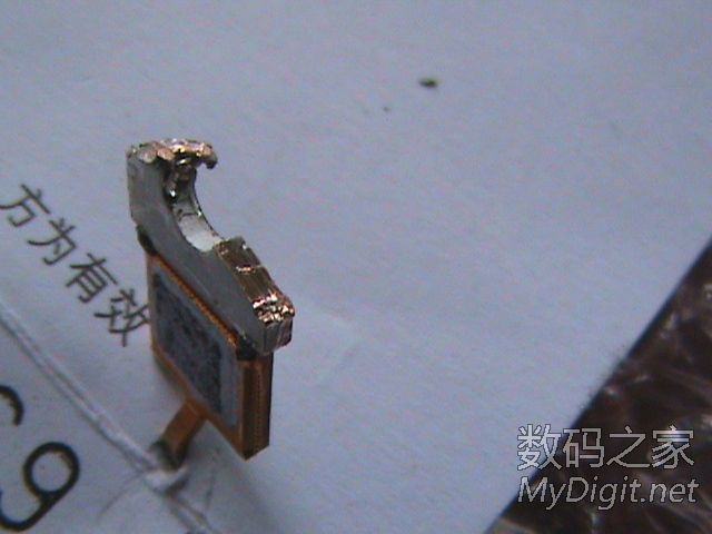

为了好和IRF3205对比,就拆解了上图的YPI3205,斜口钳侍候:
http://img.mydigit.net/Mon_1212/134_835667_dc471ac927b248d.jpg?135
断面为 铜色的,并且不带磁性,不是有些网友说的铜包铝或者铝包铜。下图是陪葬品:
http://img.mydigit.net/Mon_1212/134_835667_a0218251a90e26f.jpg?137
下面是芯片对比图:
http://img.mydigit.net/Mon_1212/134_835667_2297d81c930f298.jpg?134
大家一看就明白左边的是IRF3205,右边的就是动用了斜口钳的新管了,这个对比一看就明白,不用我解释了吧。

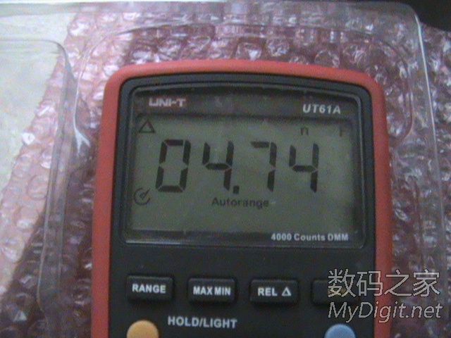

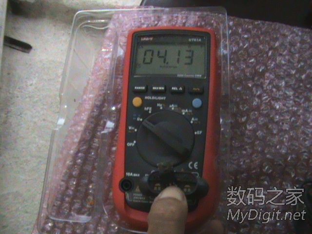

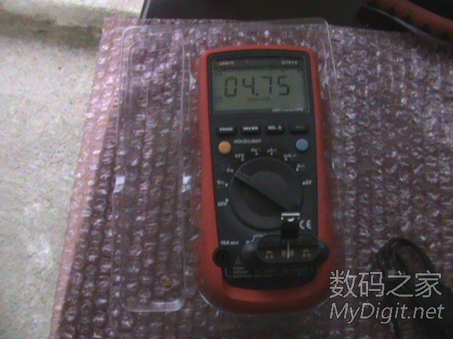

下面还就手上的仪器测试了一下两种管子的GS电容
http://img.mydigit.net/Mon_1212/134_835667_8605a0e500744f7.jpg?151
http://img.mydigit.net/Mon_1212/134_835667_8c7410d1ce8a8f4.jpg?134
这个YPI3205的GS电容
http://img.mydigit.net/Mon_1212/134_835667_fd555f6e6c10134.jpg?148
这个是IRF3205的GS电容,这个电容的大小能间接的指示管子需要的驱动力的大小,最后一位有点波动。大家公知的大电流场管IRF2907这个电容值达到17nf,对驱动的能力要求比较高。YPI3205这个电容比IRF3205的要大一点,这大概也是大芯片带来的,还好差别不是很大。
一个管子的好坏光看这些是没办法得出结论的,必须在实际的电路应用中来实践。

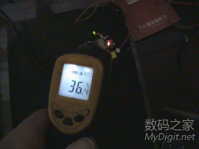

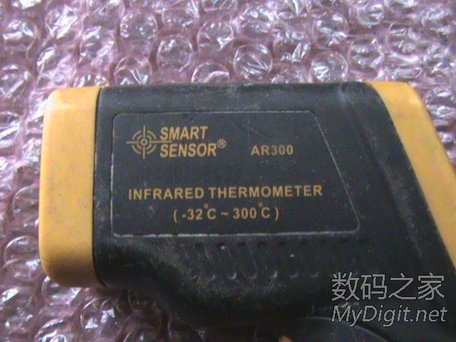

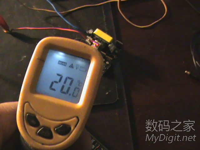

温度靠感觉不行,测温枪上场:
http://img.mydigit.net/Mon_1212/134_835667_d87069fcccda301.jpg?139
测试主角是一台DC12--AC220的逆变电源,换上两种管子分别带上笔记本工作20分钟测试管子的温升情况,先试原装的IRF3205,
初始温度
http://img.mydigit.net/Mon_1212/134_835667_f12897192217245.jpg?137
工作20分钟后的温度:
http://img.mydigit.net/Mon_1212/134_835667_b5bad44d0125595.jpg?131
场管D的波形图如下:
http://img.mydigit.net/Mon_1212/134_835667_73cbf5618738837.jpg?141
下面在换上今天的主角YPI3205S上场初始温度一样,20分钟后的温度:
温度是37.3度和原装的IRF3205差别不是很大,基本可以忽略。还在一台600w的逆变器上也进行了相同的代换试验,效果能达到原装的IRF3205的水平,本来也有相关的图片,但是这里传不上来了,国产管能达到这个水平可喜可贺,和IRF3205比有着更高的性价比,一直全新的IRF3205价格在2.7元左右,而YPI3205现在的售价仅为1.85元,这个价格基本上和IRF3205的拆机件价格差不多,一样的性能,比较高的价格优势,应该是大家的选择方向了,支持国产购买国货!样品到手时间不是很长,就手上的简单设备进行了简单的测试,可能是比较片面的,不是特别全面,具体好与坏还需要时间和大家来检验。
