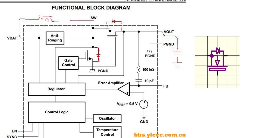

    对比一下吧,看看NMOS里的D的方向。
 楼主| 发表于 2012-12-31 22:40 | 显示全部楼层
回复 28# benli
    我也给整蒙了,刚才量了一下更吓人,SW对VOUT正反都没有压降,GND对SW确实有压降,依次测量每个IO看哪个对VOUT有正向压降,然后发现只有GND对VOUT有压降,心想可能是输出的反向保护二极管。我在想是不是他通过什么技术用MOS代替二极管在适当的时候打开和关闭,来模拟二极管整流,达到同样的效果。

回复 31# lihongran
    李老师,我也整蒙了,刚才量了一下SW对VOUT正反都没有压降,唯独GND对VOUT有正向压降,我想我量到的是一个输出保护二极管。我猜测是不是他通过什么新技术,再特定时刻打开关闭这个MOS,来模拟二极管的整流效果?!

    同步整流就是用MOS代替二极管,在开关管关闭后延时一个死区时间后开启整流管。

看画法ic内的mos类型是耗尽型   。。难道和普通的mos有区别?

回复 35# benli
    那这样的话如果使能关断了,内部MOS也断了就没输出了,静态说不定真有0.1

回复 36# zhqsoft
    嗯,他这个可能画的简图可能,我看有些芯片间图也用耗尽代替。。Z兄病情可有好转?
tssmcu 发表于 2013-1-1 11:10 https://www.yleee.com.cn/images/common/back.gif
    势能关断输出端好事有电压的,电池正经过L.、MOS内部的二极管加到输出端的
