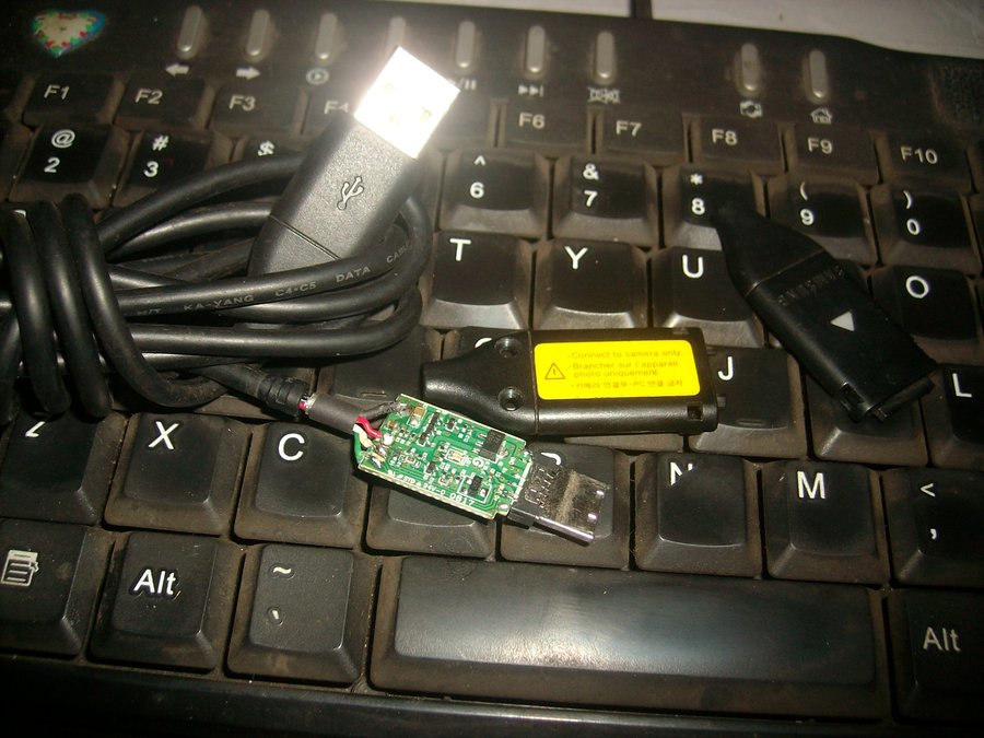

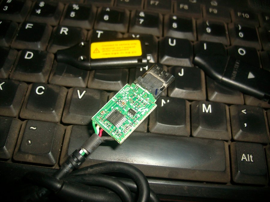

嘿!我有一根!看王老板有这货就拆开看了一下,里面居然有充电板,咋用呢?

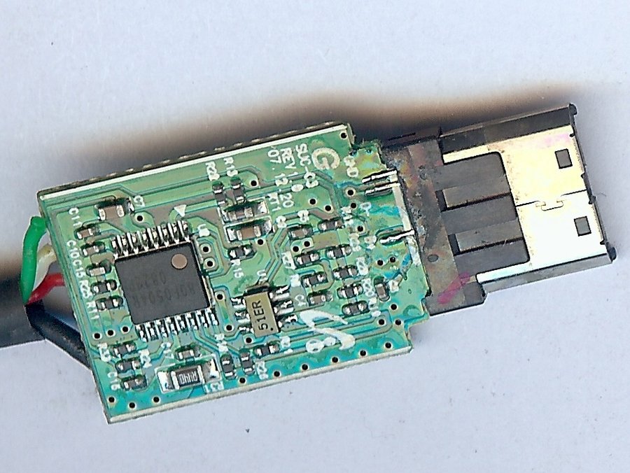

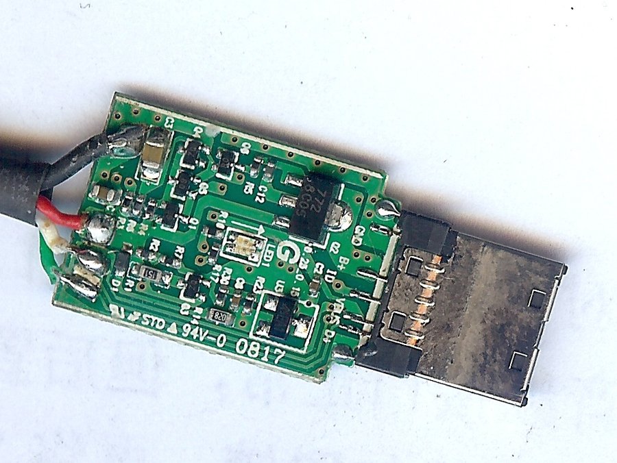

再上个扫描图!不知按王老板那个充电小板改能不能行?

原装电源和线都有,早先没拿这个数据线当玩意儿,参考https://www.yleee.com.cn/thread-20387-1-1.html改装,完全可行!哈!好东西!快抢吧!
 楼主| 发表于 2013-1-1 19:12 | 显示全部楼层
电路差不多,大同小异,原来三星的充电板都是使用B772三极管而已,呵呵!
发表于 2013-1-1 21:25 | 显示全部楼层
    嗯,改完了,没用0.33Ω电阻,充电中,用万用表无法测量充电电流,因为线长原因,加上万用表即刻转灯,不加不转灯,看来充电输出线越短越好!
