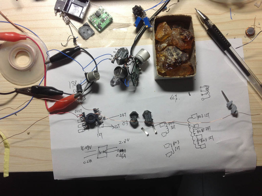

为了做数控电源,需要隔离电源,拆解3r33原磁芯太困难了,于是有了去tb找替代磁芯的想法,先后买了数十种磁芯之后,终于发现了这种磁芯
我认为完美的DIY磁芯应该是:
1、方便拆卸
2、有足够的空间可以手工绕线
3、当然效率性能要好
对于3R33来说,还增加了高频性能问题,实验了一圈,大多数的磁芯接入后基本无隔离输出(电压0.1~0.2V,且无法提供电流),只有这个磁芯效果非常好
磁芯拆卸非常简单,两个卡子卸下,封闭磁帽就可卸下,绕线很简单,绕10组也没问题,原始就5组线圈简单实验一下,在小电流下,效率65%~70%(原始线圈小电流效率也不高)
我没有合适的电子负载,本测试中需要2个,因此没法完全测试,只能简单测试
电路采用正常接法(没有采用隔离专用的负压接法)
发现:原始线圈那路如果不接负载,则隔离这路也基本无负载输出,因此感觉隔离还需要使用光耦反馈
拆开一个按照双组0.3并绕10圈带一个10圈隔离的绕法,后重新试验,效率应该在75~80%,我只有一个万用表,分开测电压和电流,因此准确度不高。
我没有更好的负载,没法测试大电流下效率,希望抛个砖,大家探讨一下
顺便说一下,3毛一个,赶紧抢吧

发表于 2013-1-3 20:05 | 显示全部楼层
是电流表需要供电吧,我是直接砸一个没用的手机充电器,用透明胶或者热缩管一包,当独立电源用,反正谁手上没有一对没用的充电器啊,那东西基本就是鸡肋,用来给电流表供电再好不过了
 楼主| 发表于 2013-1-3 20:07 | 显示全部楼层
有链接的话,会被人误会托的,自己按型号去tb查吧,呵呵
 楼主| 发表于 2013-1-3 20:10 | 显示全部楼层
回复 3# babywolf
运算所需要的+—9V  ,电流表到不需要,使用AD的差分接法不需要处理共地问题
