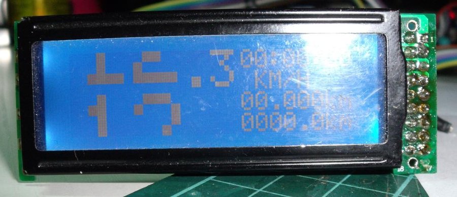

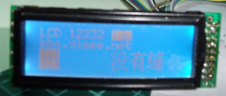

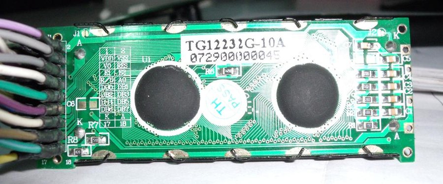

这个屏我按TG12232-G10A到网上去找,只找到相近型号的介绍,说是用AT1520OA驱动的。到论坛上看了一下,发现我们这的12232屏基本是SED1520驱动的。网上说AT1520和SED1520可直接代换,于是下了两个程序,一个是《自行车码表》链接为https://www.yleee.com.cn/viewthread.php?tid=15053&highlight=12232 ,另一个是《有朋友要的YLEEE某12232 LCD驱动程序和资料》(链接为https://www.yleee.com.cn/viewthread.php?tid=1538&highlight=12232 )。但这两个程序在我的屏上都表现为上半部和下半部显示相反,经反复检查硬件电路和程序没有问题,请问这是怎么回是,还是这个屏的驱动不是SED1520的? 12232-3.jpg ) ]; b; I' v0 {; j, Q9 V4 i1 S

 楼主| 发表于 2013-1-3 21:40 | 显示全部楼层
第一时间交换了E1和E2,不过他们管的是左右半屏啊,交换后左右半屏对换了,可我的这个现象是上下半屏交换。

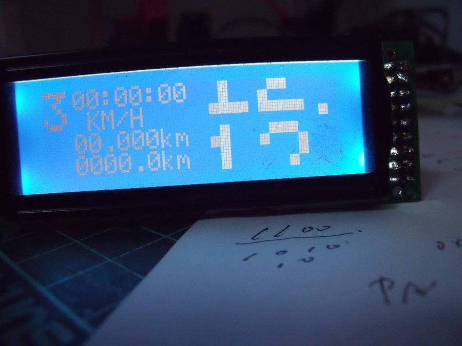

这是交换后的效果:; b2 M9 O  @* {

发表于 2013-4-6 23:45 | 显示全部楼层
没有关系,在计算行列的时候调整一下就行。就是把上半屏的加16,下半屏的减16
