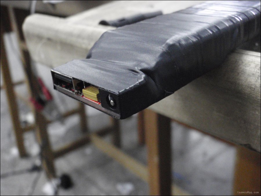

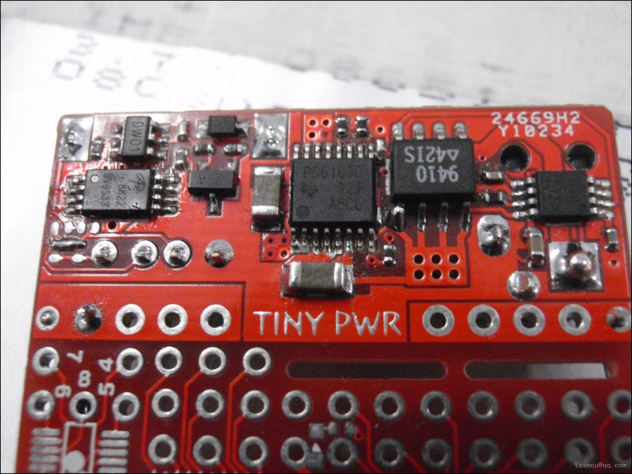

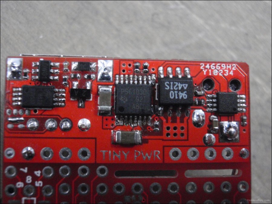

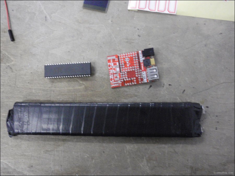

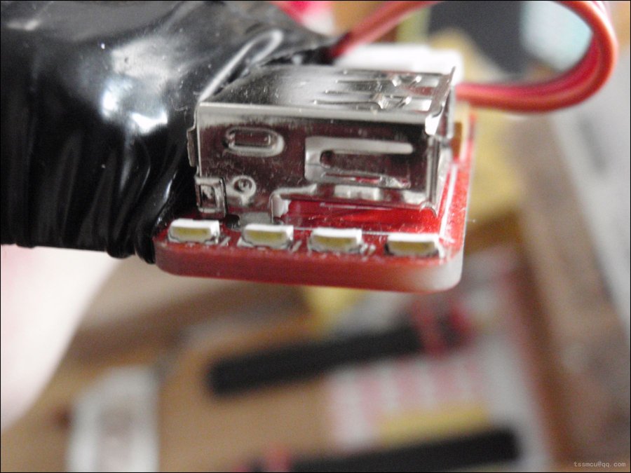

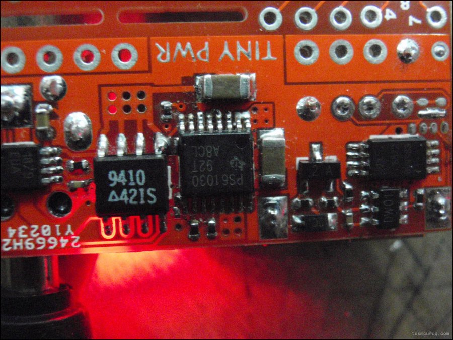

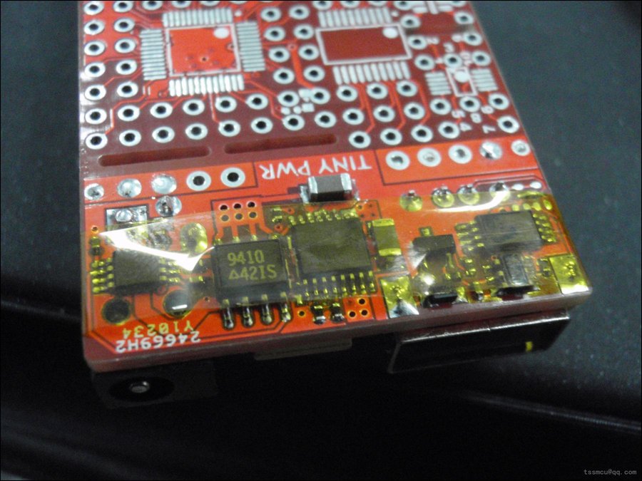

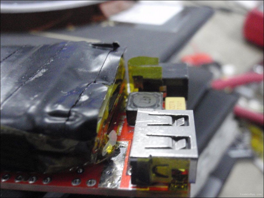

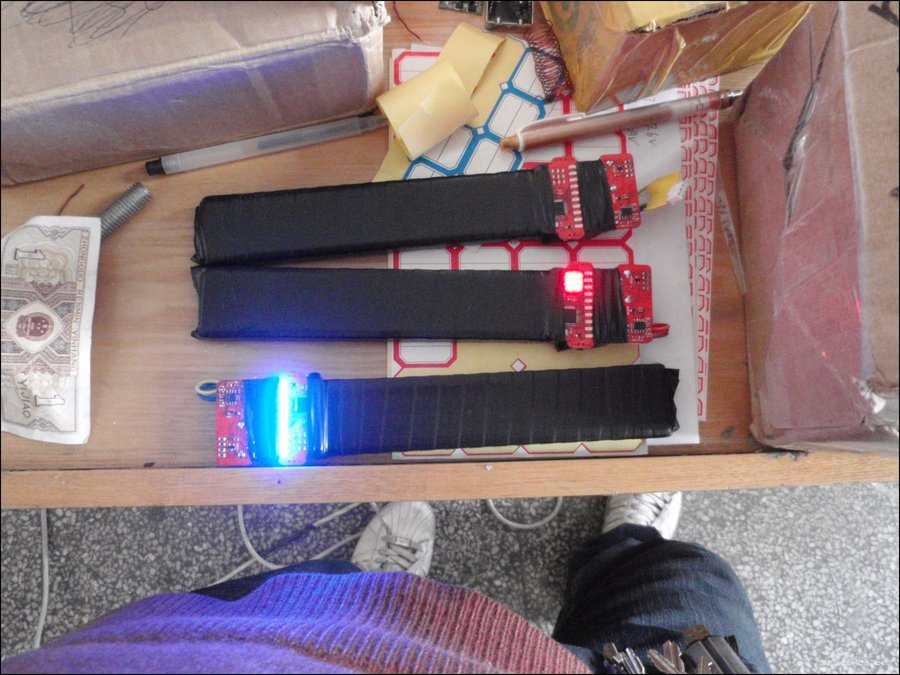

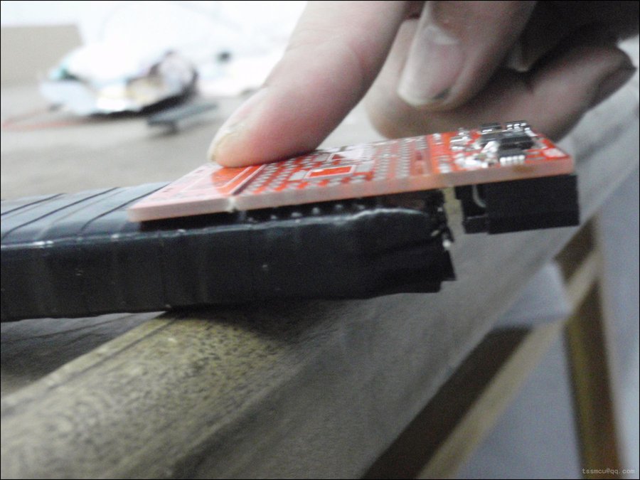

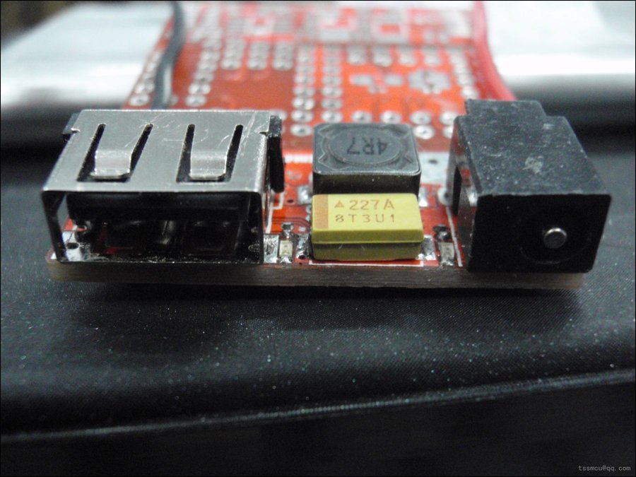

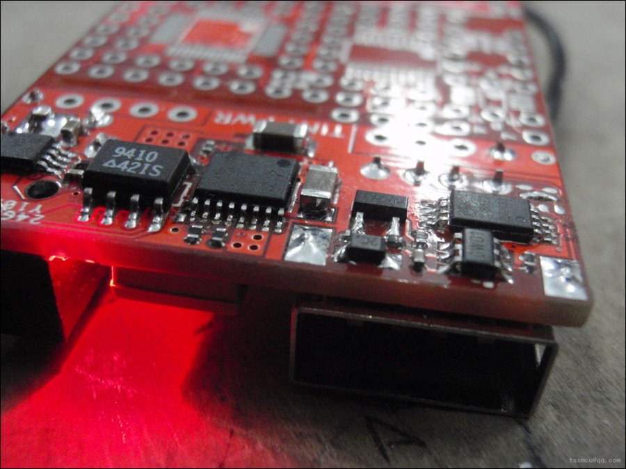

一直绞尽脑汁,终于想到自动检测开关机的办法,一气呵成!
功能:1.自动检测USB拔插,自动开关机。(通过检测外壳接地来使能升压)
         2.低电量自动关机!(稳压二极管击穿电压来检测)

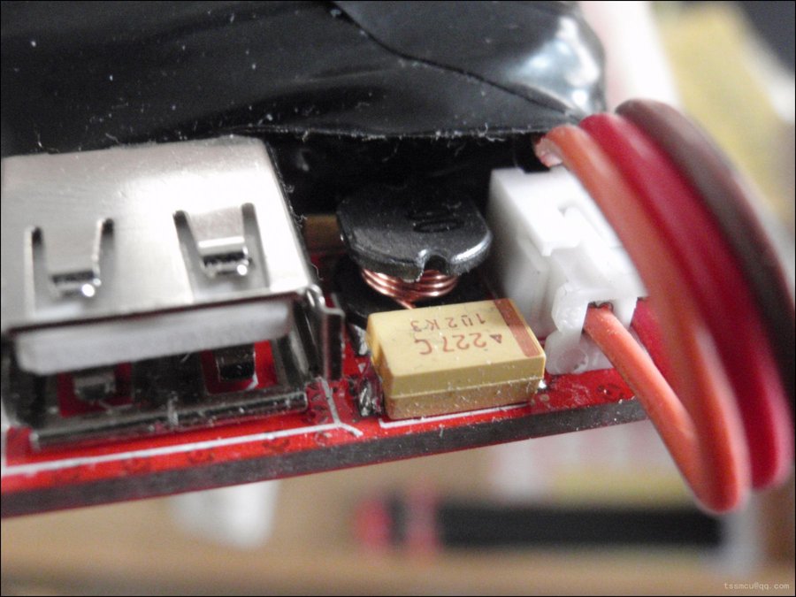

         3.2A同步整流升压5V TPS61030   效率96%,实测94%,关闭使能后0.1uA。
         4.锂电保护     DW01保护芯片加AO8822双MOS,静态电流3uA。
         5.锂电充电     MAX1879脉冲式充电芯片加TPC8107内阻5.5mΩ,静态电流1uA

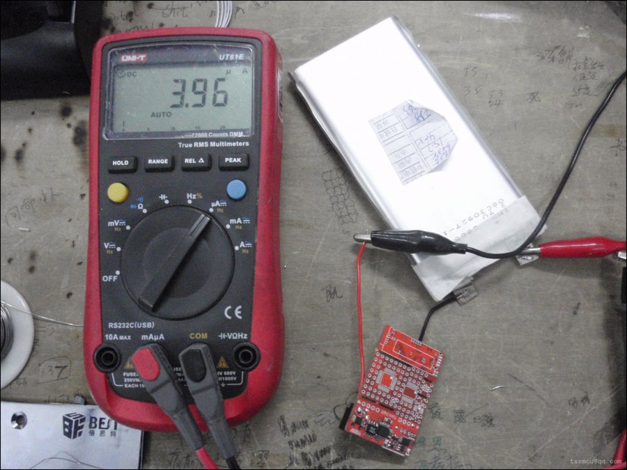

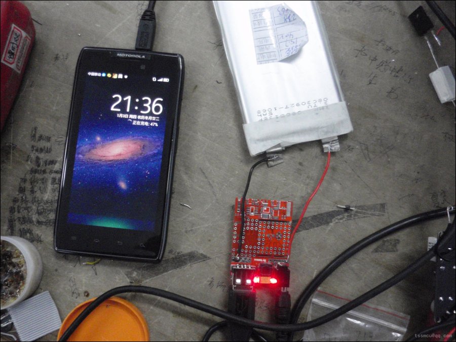

上图!

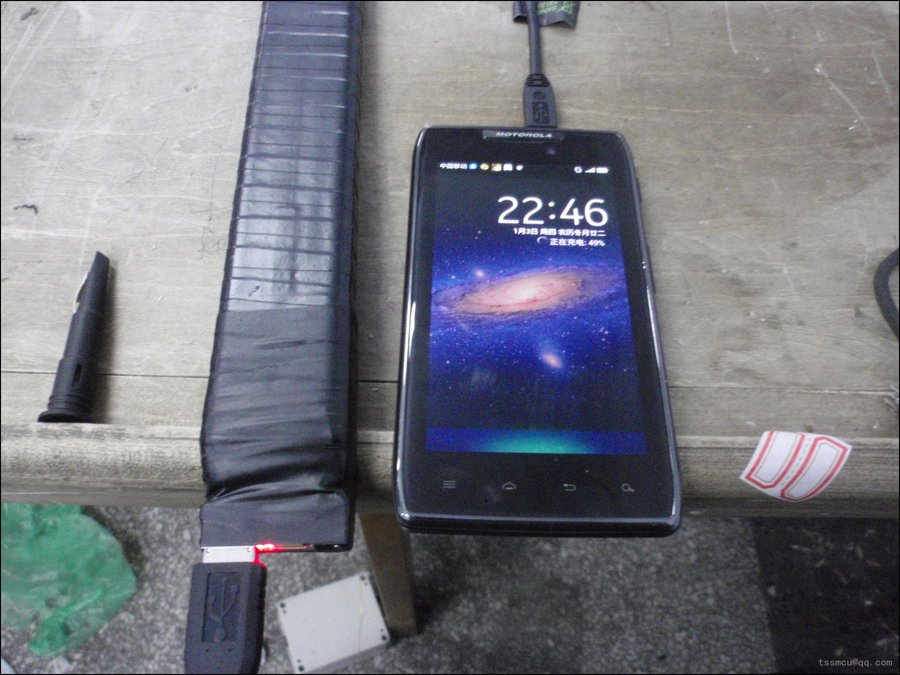

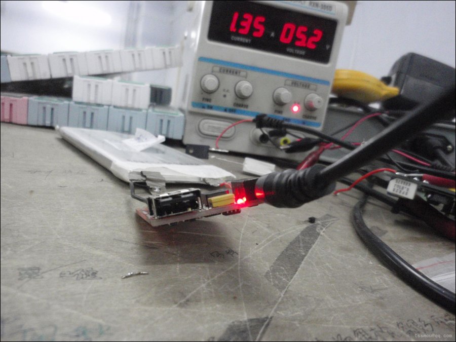

关机静态电流3.96uA!

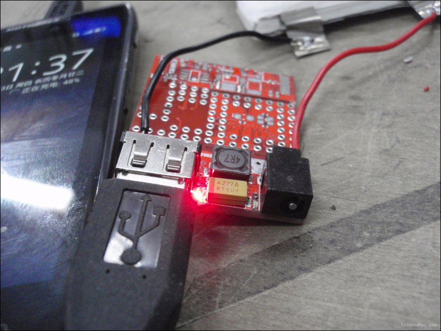

充电中!

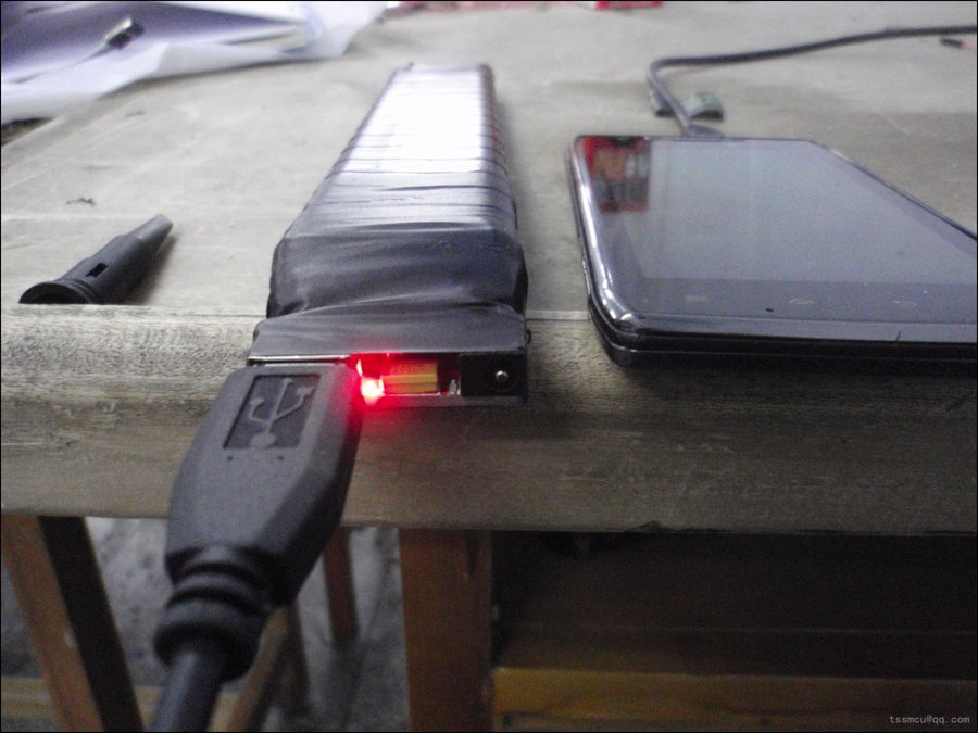

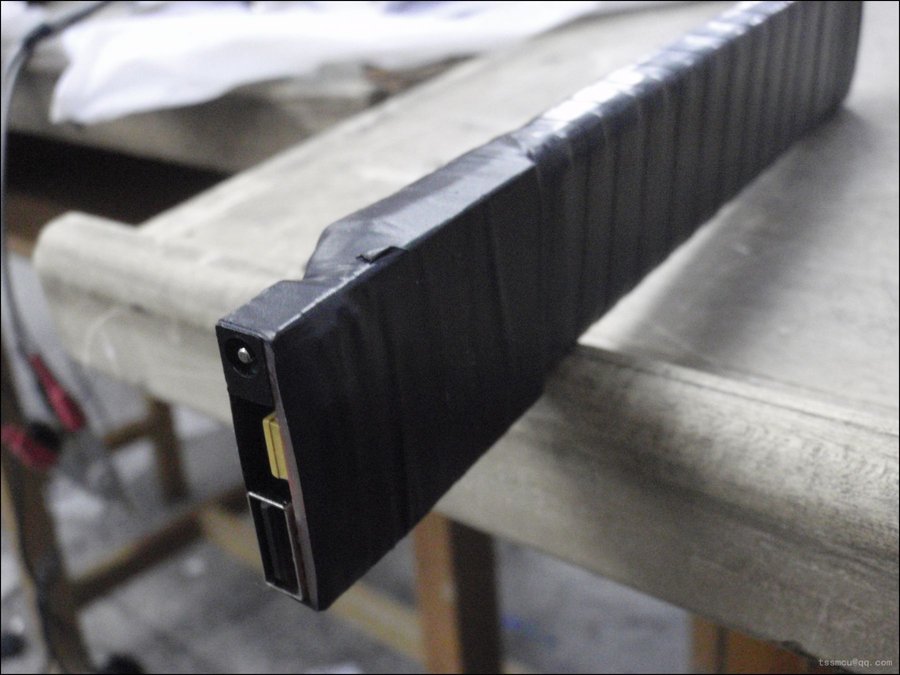

那个锂电条是是在上海一家店买的,两节并联用胶布缠在一起,一节5000mAh,才23块钱!

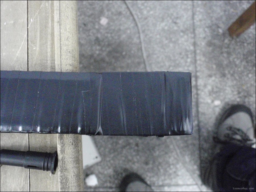

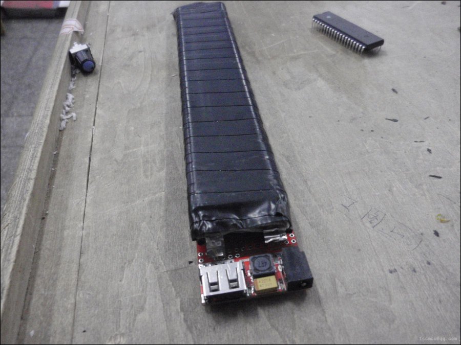

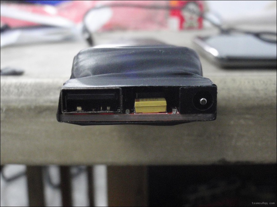

先贴一层茶色胶布!耐高温,这样黑胶布就不会发粘了!
完成!!

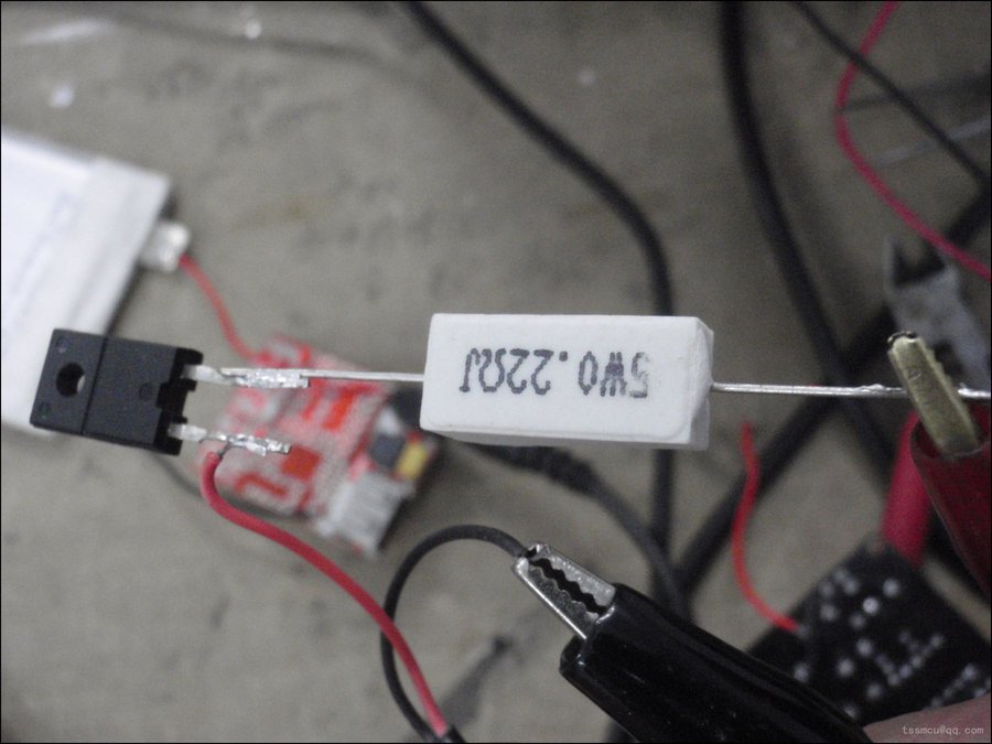

因为是脉冲充电,需要一个恒流源,最简单的方式就是串联个电阻,经过测试,加上线路阻抗,
串联0.22Ω电阻能获得在用尽电时最大2.3A的充电电流。然后将电阻装入了适配器里面!
先给自己手机充电至移动电源自动关机,然后又给其充电,
从1点充电到4点半,充电指示灯熄灭!
一共只花了3.5小时就充满了!
本移动电源遵循超高性价比,用最少的钱打造最高性能的电源!
芯片基本采用拆机!
TPS61030拆机3.2元
MAX1879拆机3元
TPC8107拆机0.48元
DW01+全新0.6元(买贵了,0.2可以拿下)
AO8822拆机0.7元(买贵了,比新的还贵。。。)
从电热衣拆下的聚合物23元*2,一节5000mAH
左边留着做个OLED显示电量的实验,单片机加库仑计

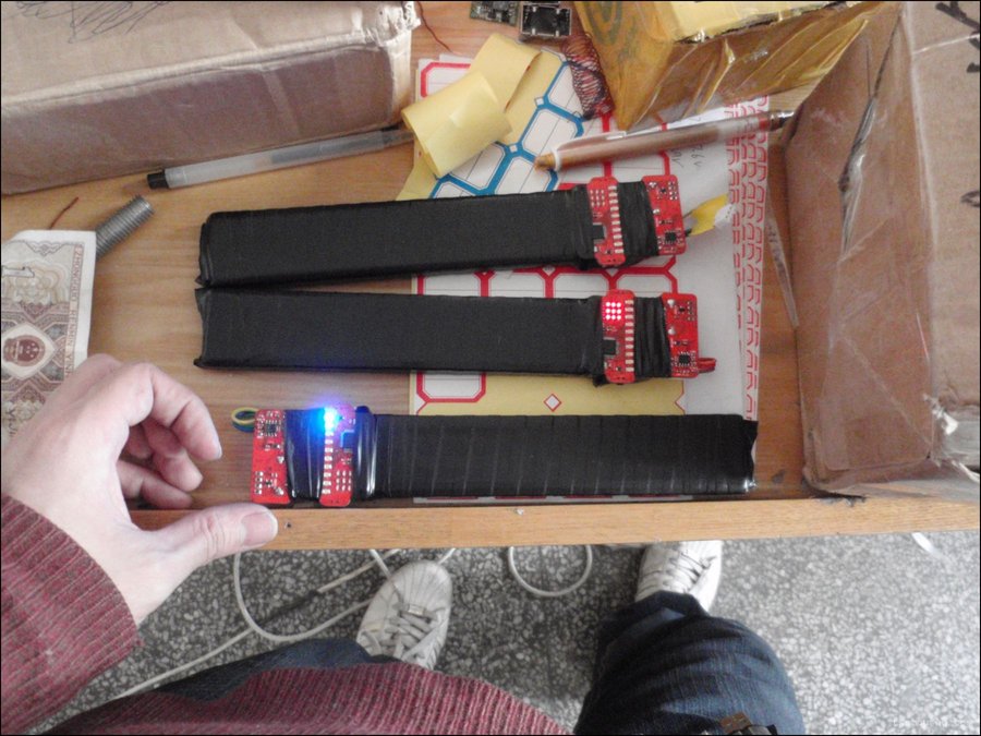

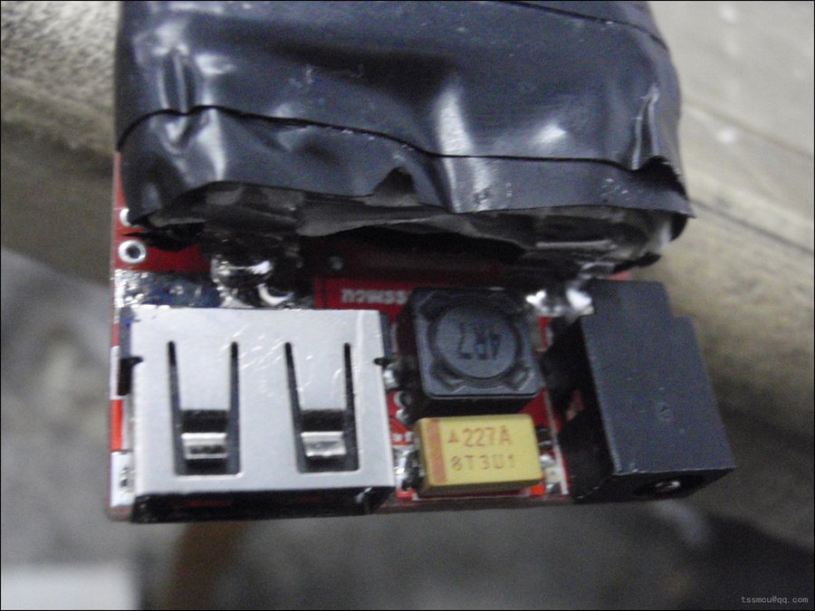

顺便晒晒以前做的第一个版本的移动电源!

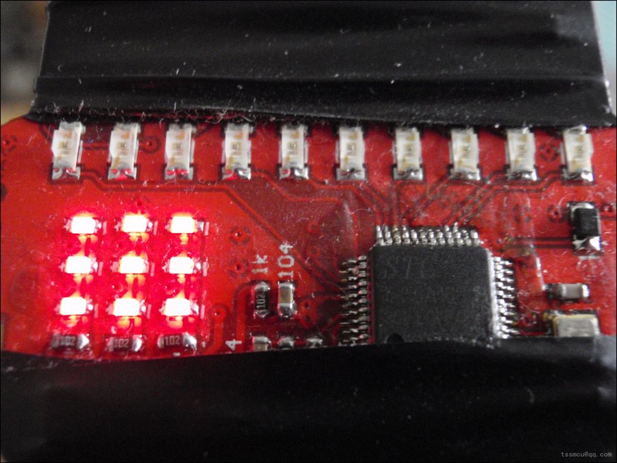

单按键开关机
开机10颗LED动画显示电量然后消失
侧亮白色LED,另一个按键控制,切换5种标准手电模式

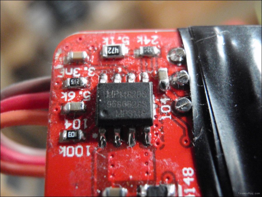

锂电两节锂电串联,MP1482同步整流降压!每次要用平衡充电!

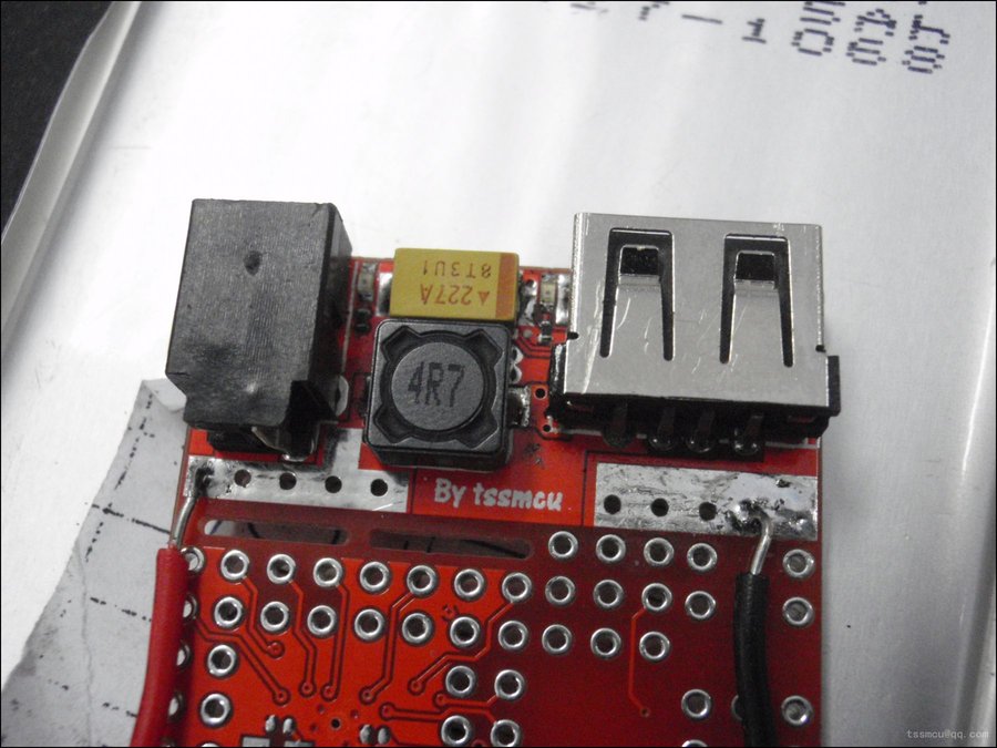

小花样,呼吸灯当做电源指示,STC5A60S2+TL431判断电量,用片上AD。
2A同步整流降压!MP1482

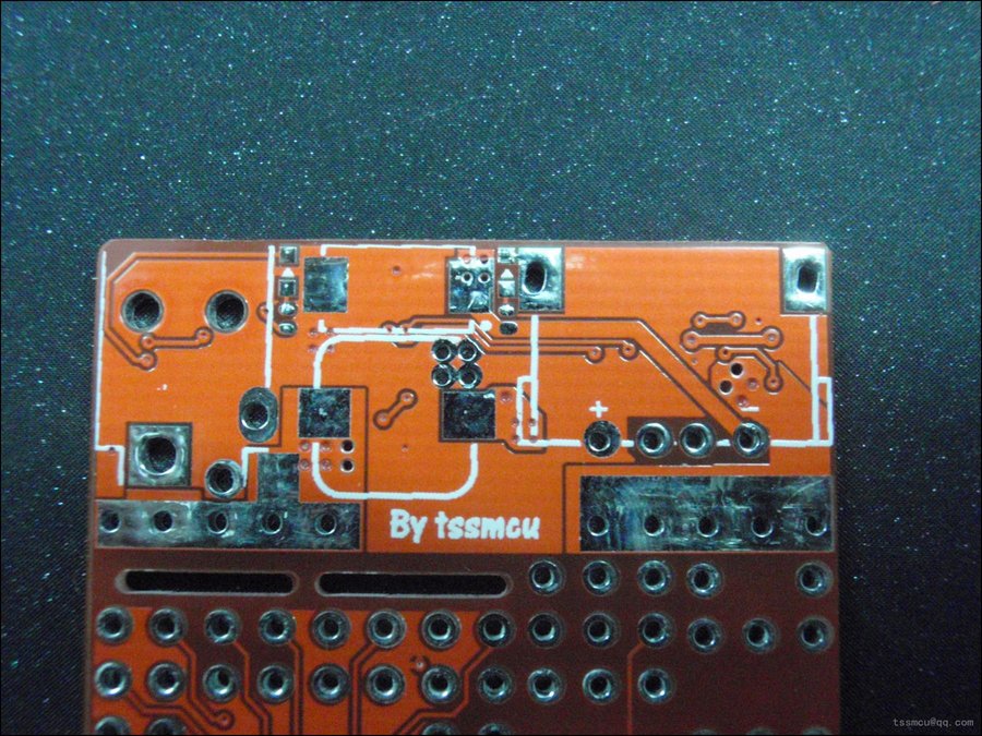

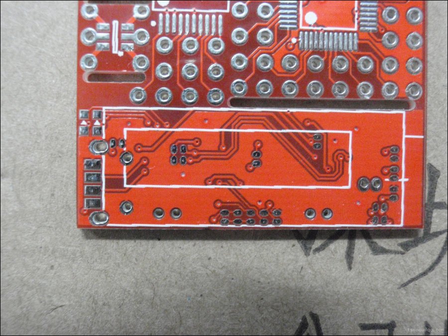

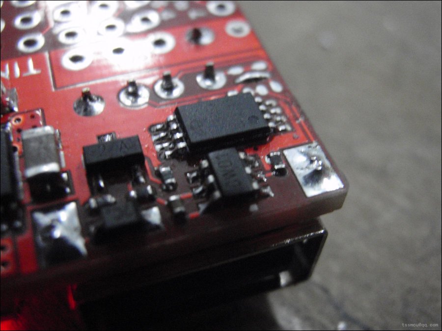

 楼主| 发表于 2013-1-5 02:21 | 显示全部楼层

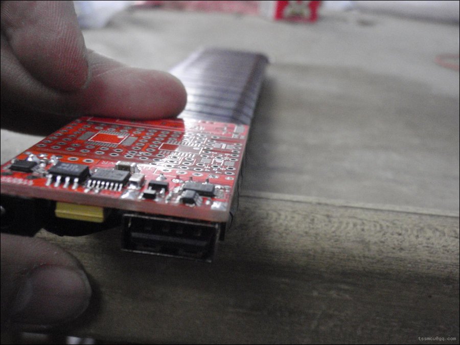

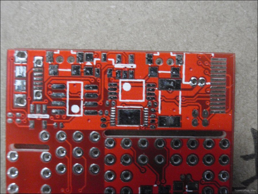

左边的部分原本就是起到固定作用的,为了不浪费,我画了点转接板和试验用板。。。真正起作用只有那一小块!
