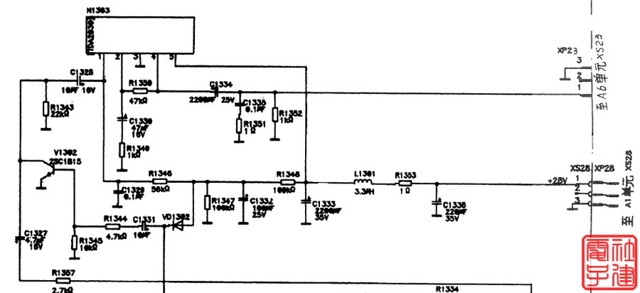

 楼主| 发表于 2013-1-7 10:27 | 显示全部楼层
几个大屏幕用2030功放块的截图。
发表于 2013-1-7 11:34 | 显示全部楼层
内容。。。。。。。。。。电路图
社建电子 发表于 2013-1-7 08:42 https://www.yleee.com.cn/images/common/back.gif
    150K与4.7K电阻的比值,决定2030的放大倍数。
其比值一般在30 ~ 50间,不要选太大。
 楼主| 发表于 2013-1-7 15:03 | 显示全部楼层
标题
3AG1 发表于 2013-1-7 11:34 https://www.yleee.com.cn/images/common/back.gif
    那个电容的选择范围也很大啊,从0.几到几十uF都有。
另外那个乐声29寸的图,Q2601、Q2602看着像是软启动,那Q2603是什么功能呢?
难道是增益自动调节。?
发表于 2013-1-7 20:45 | 显示全部楼层
另外那个乐声29寸的图,Q2601、Q2602看着像是软 ...
社建电子 发表于 2013-1-7 15:03 https://www.yleee.com.cn/images/common/back.gif
消除开关机冲击爆破声的,也就是开关机静音电路。
