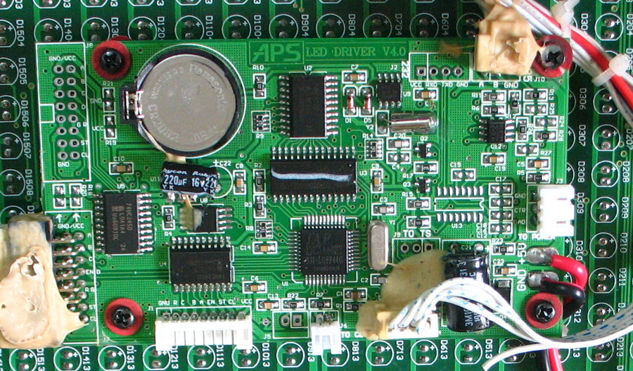

一块16128条屏,正常显示(使用)的,哪位能帮忙看看有没有相关资料?谢谢先!
发表于 2013-1-7 15:48 | 显示全部楼层 |阅读模式
一条16128条屏,是哪辆长途班车上用的,带时间,“XX公司欢迎您”
想请朋友帮忙看看有没有资料,想改动显示内容,如果可能,增加点农历、温度就完美了!
先谢谢!
上PP:
主控:

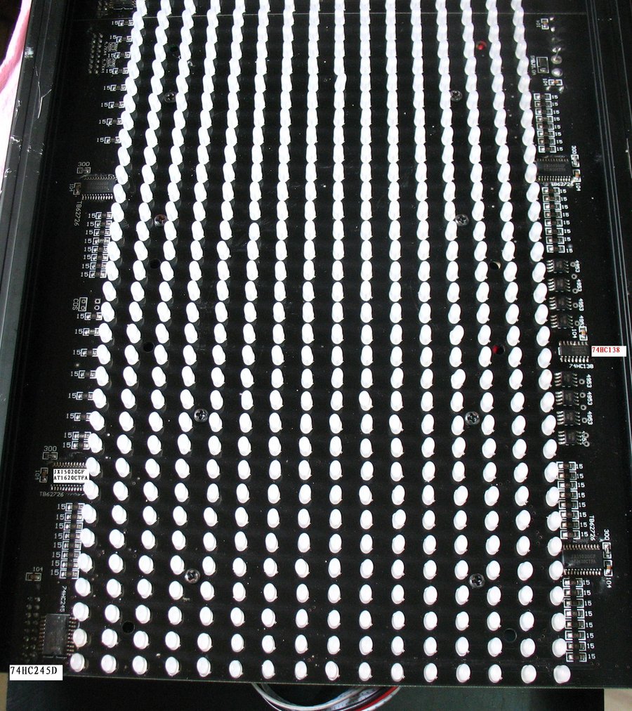

驱动:

测绘原理图,然后自己编写扫描程序。
 楼主| 发表于 2013-1-7 15:59 | 显示全部楼层
主控上的IC:
单片机 是
IAP
12C5A60S2
另外的IC分别是:
UT62256CSCL-70LL、74HC573D、74HC245D(2块)、6LB184/07M、8563/(64 06)
发表于 2013-1-7 16:13 | 显示全部楼层
51单片机,
建议测绘原理图,然后自己编写扫描程序,顺便学习单片机了。
发表于 2013-1-7 16:33 | 显示全部楼层
PCB上已经标出端口了,直接把别的程序改一改,灌进去就可以了···
发表于 2013-1-7 16:34 | 显示全部楼层
IAP的可能如果能找到厂家,直接就有现成的下载程序···

昭平兄,你只有自己做驱动卡了,或者买个成品,原卡用上的希望不大,我买过一次带驱动卡的条屏,按照卡上的网址找到了北京的厂家,可气的是厂家居然说这个卡只能找代理商要上位机程序,厂家不直接给客户
 楼主| 发表于 2013-1-7 20:27 | 显示全部楼层
也正有换卡的打算
自己不会编程,否则,这个STC的8051还是应该比较容易的
