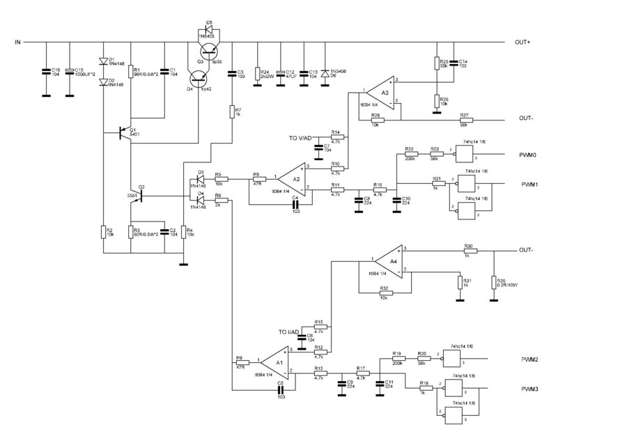

[51单片机] stc 12c5a60s2 的pwn能否高于8位256分辨率

So 我建议,如果你一定要用STC,要高分辨率的DA 那就用PWM+R2R来试试
另外: stc12c56ad有4路8bit PWM. 两两组合,分别控制电压和电流.
再另外:我上面说的线性不好,是用同相相加的. 你可以试试反相相加...反相相加参考我的STM32数控电源的原理图

stc12c56ad我看说明上没有说是4通道的啊。并且这个s2的用的最多了,买了5片。能不能通过定时器+pwm的方式产生n多分辨率的pwm呢。
我试了下ad,还可以。就是低电压的时候有些不准了,偏大一点。软件修正一下,应该没问题
就是这个da的pwm,分辨率太低了。
看说明有几天了,菜鸟一个,头大啊。

发表于 2013-1-22 17:32 | 显示全部楼层
可以的,但程序设计要一些技巧。
比如,输出131.5字,那么可以在131与132字切换。其平均就是131.5字
再如,要输入131.25字,则输入131字3次,132字1次。
可以使用一个累加器,定时累加,当累加器溢出时则加1字,否则加0字。
这个“定时器”,可以使用PWM自身的中断功能来做。
发表于 2013-2-2 16:30 | 显示全部楼层
关于STC无法关闭到0的问题, power1.jpg 可以通过反向器解决,STC占空比为100% 时,反向器为0,具体见下图,
发表于 2013-2-2 16:31 | 显示全部楼层
PWM0和PWM1合成一组16位D/A,
发表于 2013-2-2 16:32 | 显示全部楼层
PWM2和PWM3合成一组16位,正好可以分别控制电压和电流。见我的主题https://www.yleee.com.cn/thread-20404-1-1.html
