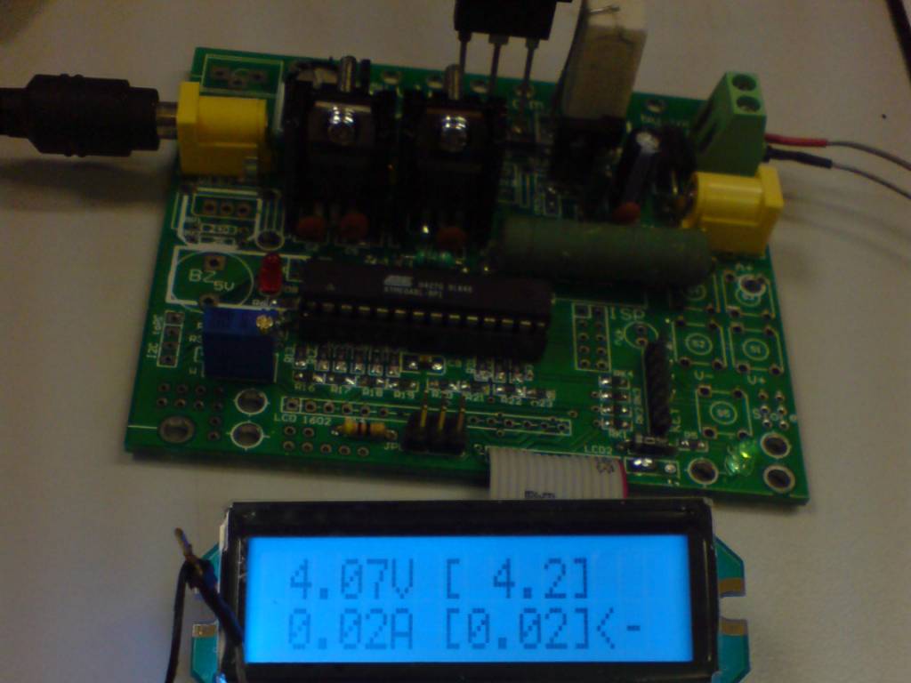

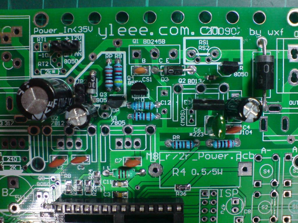

元件用的差不多了,但还有好多焊孔没着落,对着原理图焊贴片眼泪都快出来了。哪位兄弟有焊好的能给拍张能看清贴片的大图吗? 另红圈中应该安装什么元件? 谢谢!

不介意等一下嘛....我正在一路做....一路拍.......紅圈部份沒零件的
发表于 2010-1-19 23:20 | 显示全部楼层
粗白框里的不装,红圈是跳线.
发表于 2010-1-20 08:24 | 显示全部楼层
红圈内是为MOS管留的短路点,如果你用的是三极管,请不要短路它。
如果你有以列问题,即使是用三极管也可以短路它:
  你的电源输出不正常,有“振荡”的表现。
谢谢大家!
昨天折腾的很晚终于有了点眉目,今天找点散热片再安装其它的部分。以下是我看到应该注意的几点。
1.如果使用RS1 RS2限流电阻的话需要在小红圈的位置割断下面的铜箔,焊上一个100欧的电阻(套件中有)。
2.红色方框中的部分需要焊上。
3.我收到套件中的0.5欧功率电阻是绿色大的(印字不太清楚,但另外白色的水泥电阻是.22的)。
