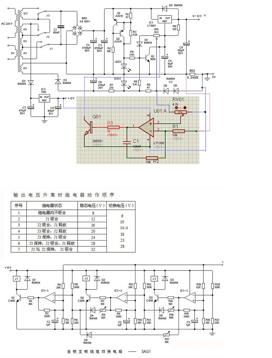

LT1083制作0 ~ 33V可调稳压电源
 楼主| 发表于 2013-1-11 17:51 | 显示全部楼层
看到你的标题我首先就是考虑的断电过冲现象,没想到3AG已经有了完善的方案,图中圆圈处没有和地相 ...
my1048 发表于 2013-1-10 17:22 https://www.yleee.com.cn/images/common/back.gif
    LED1 必须与地相连。
断电后负电压逐渐消失,三极管的基极电压升高,导通后拉低输出电压。
LED 用1.8 ~ 2V 左右工作电压的普通发光管。
回复 1 0
 楼主| 发表于 2013-1-11 17:57 | 显示全部楼层
个人认为:起始电压为8V,高点,6V比较好
hntc123 发表于 2013-1-10 20:30 https://www.yleee.com.cn/images/common/back.gif
    6V太低了,调整范围只有0 ~ 4V 。
使用8V 电压,可以实现 0 ~ 6V 的调整范围。
   我手上的几个电源都是10V起始的

发表于 2013-1-11 21:24 | 显示全部楼层
有了负压了做恒流就很简单了
回复 1 0

发表于 2013-1-15 11:58 | 显示全部楼层
加了个恒流
回复 1 0

回复  3AG1
    LT1017,工作电压40V
hntc123 发表于 2013-1-11 21:03 https://www.yleee.com.cn/images/common/back.gif
    这个是电压比较器,没法用于稳流控制。
回复 0 1
