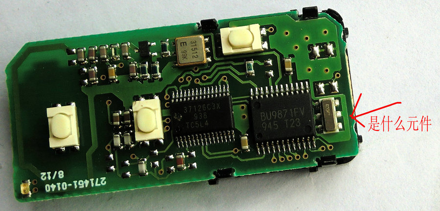

不小心把车遥控里的元件坳坏了请大家帮忙看下是什么元件?
谢谢!!!!
元件上字是400K
元件上字是400K
发表于 2013-1-11 12:58 | 显示全部楼层
应该是晶振。
发表于 2013-1-11 12:59 | 显示全部楼层
象是晶体,振荡器
发表于 2013-1-11 13:08 | 显示全部楼层
是小封装的晶振,而且是无源晶振,频率要看芯片手册,中间脚接地
 楼主| 发表于 2013-1-11 13:19 | 显示全部楼层
lichuang1005 发表于 2013-1-11 13:08 https://www.yleee.com.cn/images/common/back.gif
    假如是无源的怎么是6个脚的呢?再就是400K的频率是好多呢?谢谢
 楼主| 发表于 2013-1-11 13:21 | 显示全部楼层
这个芯片大小比米还要小点
发表于 2013-1-11 13:37 | 显示全部楼层
振荡器,应该是陶振,以前用过。
发表于 2013-1-11 13:40 | 显示全部楼层
回复 5# g54188
    那个实际上是3个引脚,左右是通的,不过是两边安装罢了,可以给你看别人家的截图,你自己根据这个ic需要的频率去找晶振吧,我不确定是不是400k的
也许只是标记为4 0 0 k的
发表于 2013-1-11 13:41 | 显示全部楼层
g54188 发表于 2013-1-11 13:19 https://www.yleee.com.cn/images/common/back.gif
   是三个脚,底下是三个焊盘,400K应该就是400KHz。
发表于 2013-1-11 13:47 | 显示全部楼层
3.8*3.8 贴片无源晶振 晶体 滤波器 R433M 433.92MHZ 433MHZ 6脚
遥控器看你芯片需要多少的振荡频率了
