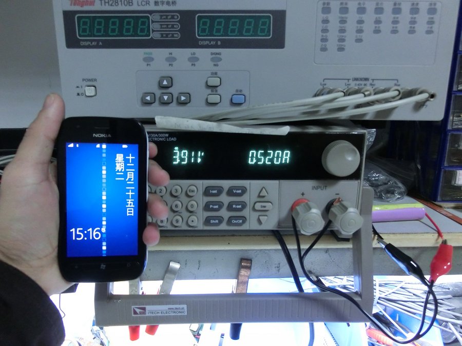

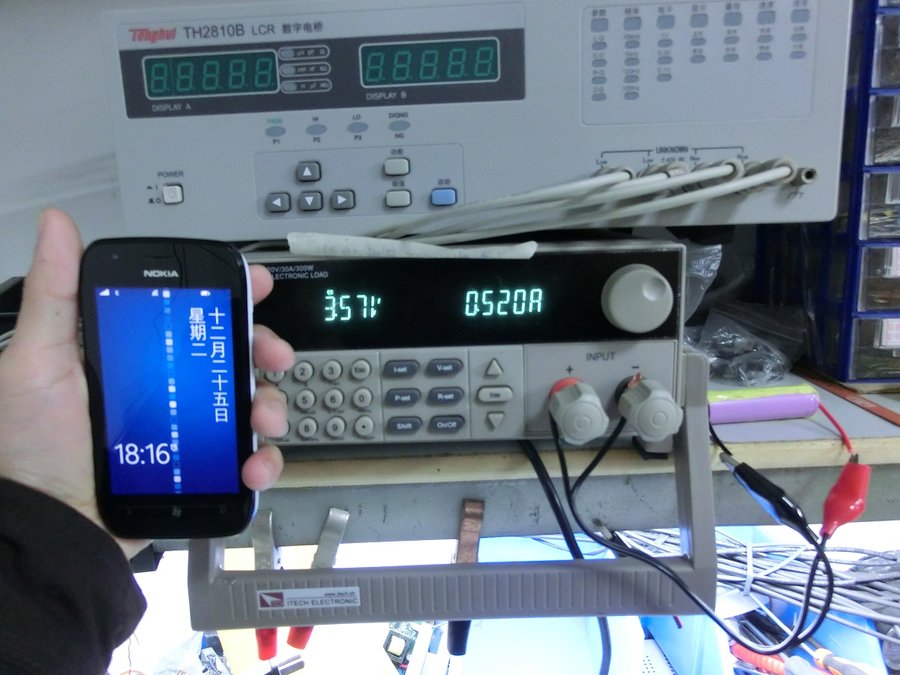

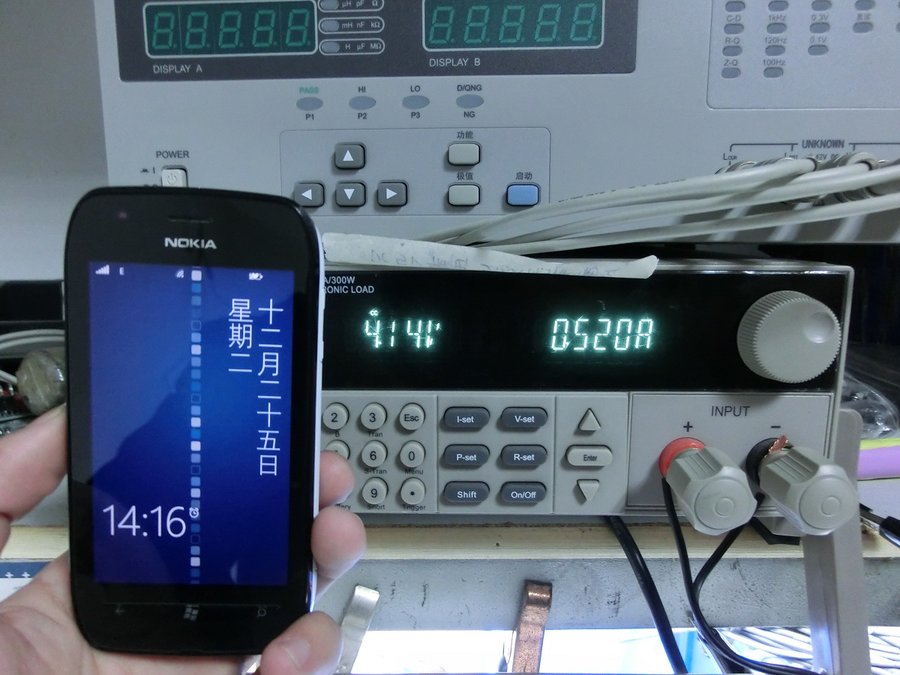

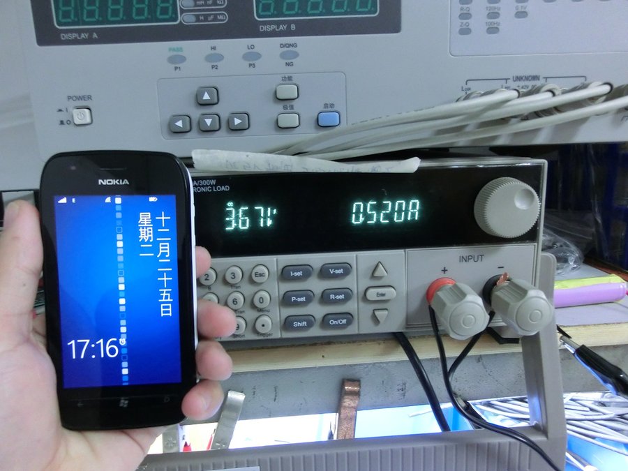

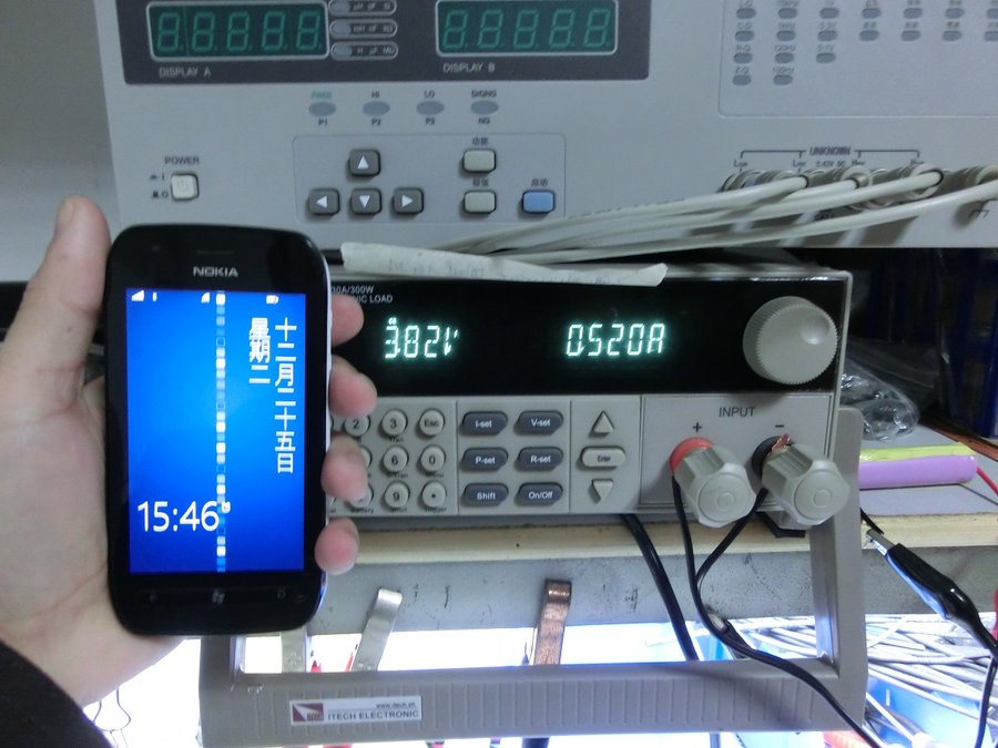

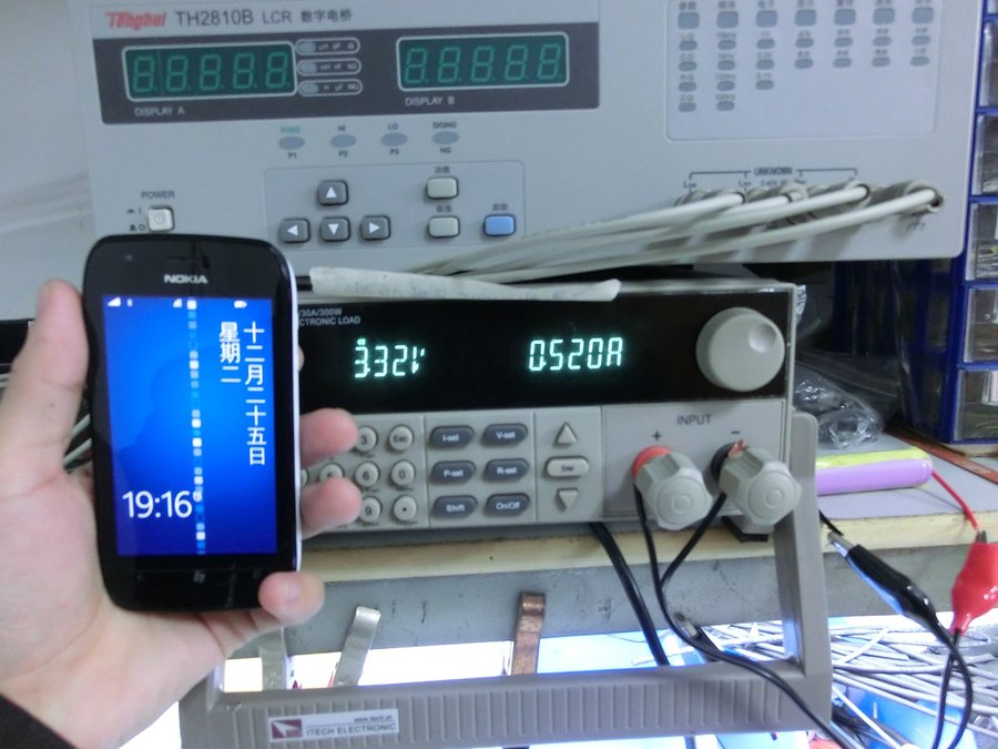

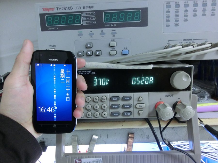

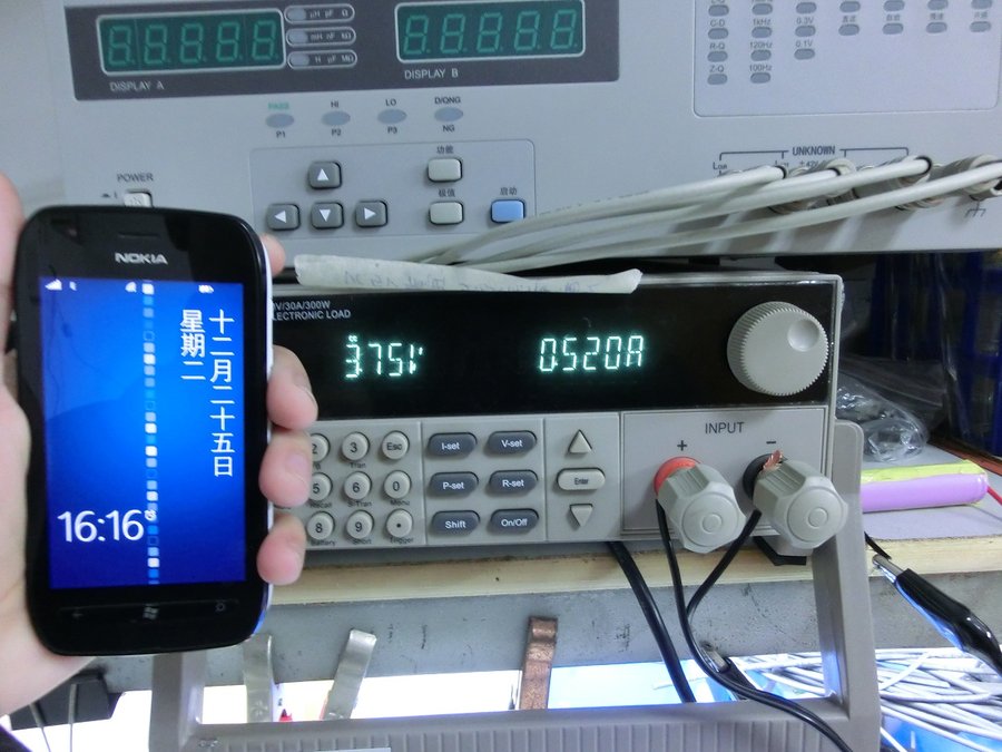

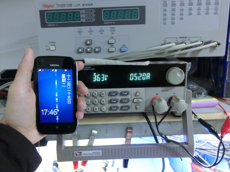

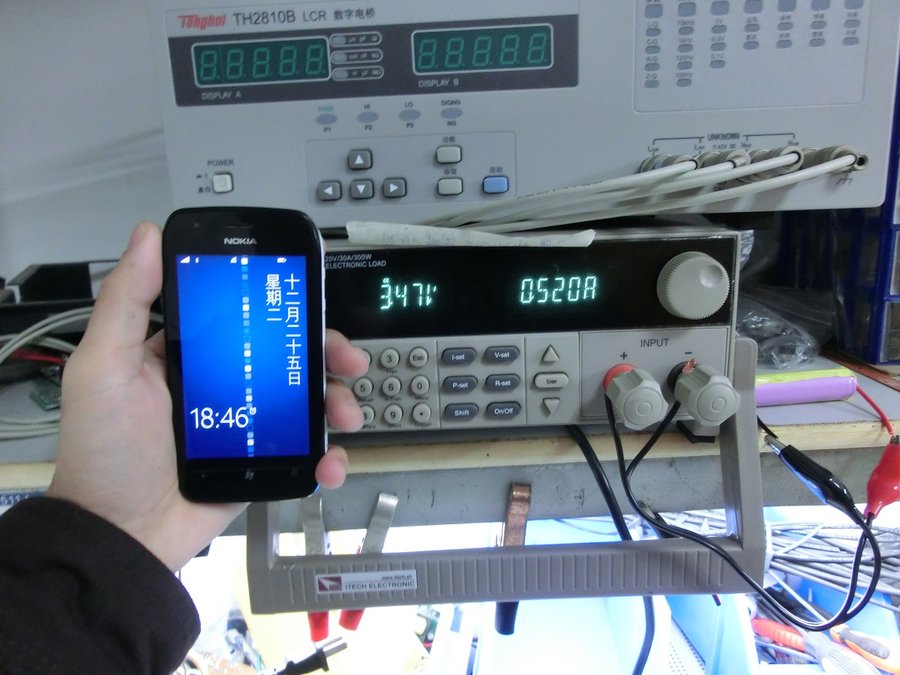

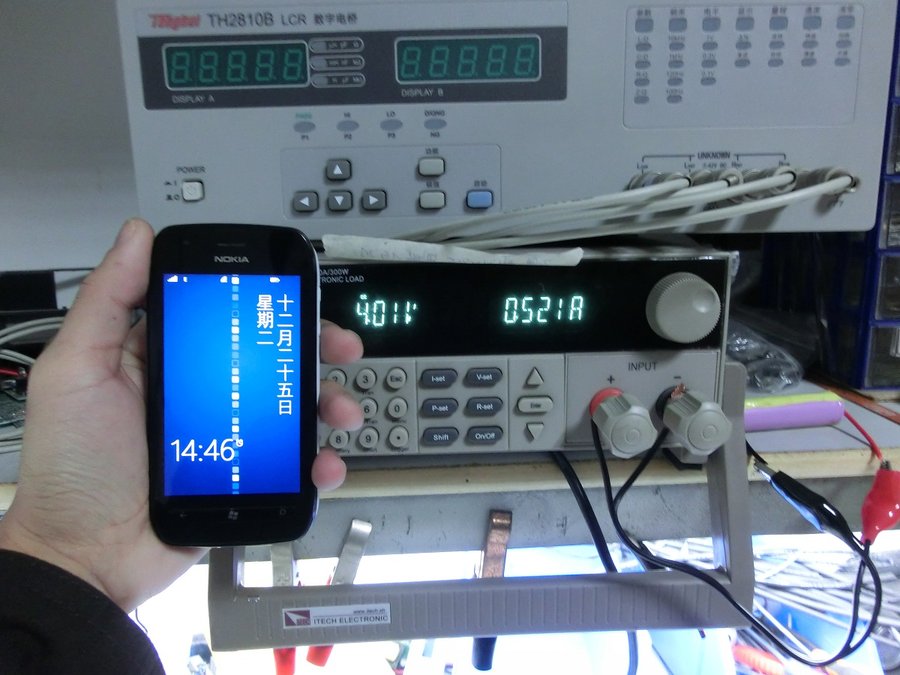

我也来测试单节三星2200mah 实际容量测试 ---大厂就是大厂,不错
发表于 2013-1-12 21:25 | 显示全部楼层 |阅读模式
发表于 2013-1-12 21:29 | 显示全部楼层
计算一下出数据。。
发表于 2013-1-12 22:42 | 显示全部楼层
520ma放电五个钟,这也太强了吧
发表于 2013-1-12 22:49 | 显示全部楼层
确实不错、、、、、、、、、
发表于 2013-1-12 23:07 | 显示全部楼层
电子负载上有电池测试功能吧,不用手机计时的
发表于 2013-1-12 23:54 | 显示全部楼层
请教下,放电电流多大,测出来结果才准呢
发表于 2013-1-13 00:54 | 显示全部楼层
一般国际上电池出厂标准测试是按5小时放电法,也就是0.2C电流放电。楼主的520mah是怎么算出来的?为何用此电流放电?一并请教。
发表于 2013-1-13 09:55 | 显示全部楼层
能说说放电的标准吗?我一直高不懂到底要多少放电才对,我一个国产电池用1A放电只有1800mAH,用05A放电有3000多 ,有的说要1C放电,楼主这个如果1C放电估计也就一千多啊。
发表于 2013-1-13 10:44 | 显示全部楼层
回复 7# linyingzhi2001
    0.2C   这个C是什么单位啊?
 楼主| 发表于 2013-1-13 20:29 | 显示全部楼层
一般国际上电池出厂标准测试是按5小时放电法,也就是0.2C电流放电。楼主的520mah是怎么算出来的?为何用此电 ...
linyingzhi2001 发表于 2013-1-13 00:54 https://www.yleee.com.cn/images/common/back.gif
    0.2C电流放电,即2600*0.2=520ma~~~
