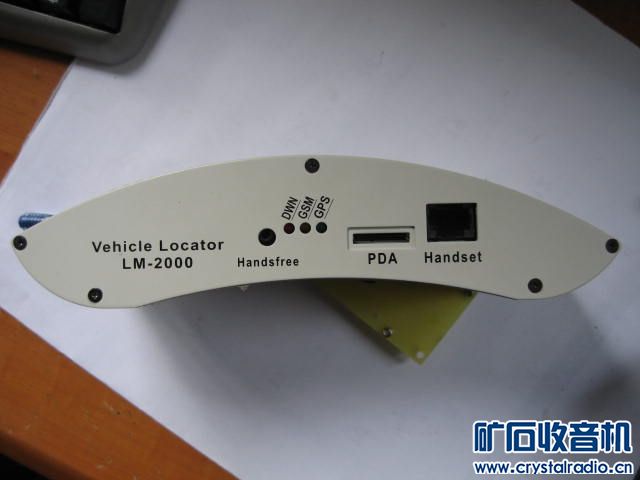

【原创】写于前面,一开始想学习单片机,老式感觉入门非常难,偶然的机会买到这个原用于物流的设备,上面有GPS和GSM模块,需要向运营商缴纳年费,配合服务器使用。遂产生重写程序,脱离服务器使用的想法。经过一个多月艰苦努力,测绘部分电路图,成功重写了该设备程序,并运行成功。设备图片和使用说明如下:
LM2009车载GPS+GSM定位器是用户与定位设备直接通讯来实现定位的,用户不用缴纳任何年费,用户和定位器直接通讯来实现查询定位信息,省下年费,不查询不花钱(查询一次只需要一条短信的费用),服务模式为:LM2009—用户。功能如下:

下面附上设备接线图(使用的只有电源接口,其他接口都有相关作用(用户暂时用不到),需要注意的是电源接口的每一根线都有自己的作用,图上未表明功能的要闲置,不要连接其他线路,以免损坏设备)。
1.2.继电器1的触点,平常在常开状态。断电功能控制输出。
3.4.继电器2的触点,平常在常开状态。断油功能输出。
5.暂时不用。
6.电源正极,接12v蓄电池。
7.暂时不用。
8.接地。
9.10暂时不用。
LM2009运行状态指示灯意义如下(需要注意开机启动时间较长,大约40秒到1分钟,请耐心等待):
Gps指示灯,大约每隔1秒快速闪动,表示内部gps模块工作正常。
Gsm指示灯,大约2秒闪动一次,表示内部gsm模块工作正常。
DWN指示灯,初次上电大约40秒后,开始每隔3秒亮灭一次,表示程序运行正常,各设备运行正常,若出现快速闪动状态,则表示某设备运行不正常,需要重新检查(最常出现该现象的故障就是sim卡没有插好)。(注意:有部分面板DWN指示灯和GPS指示灯印反了,注意区别,开机时,gps指示灯最先闪动,gsm指示灯次之,DWN指示灯最后闪烁。)
