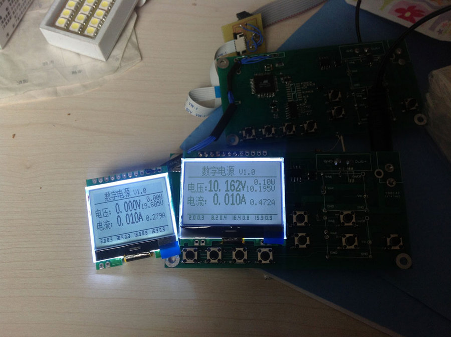

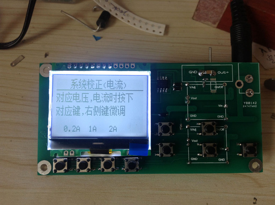

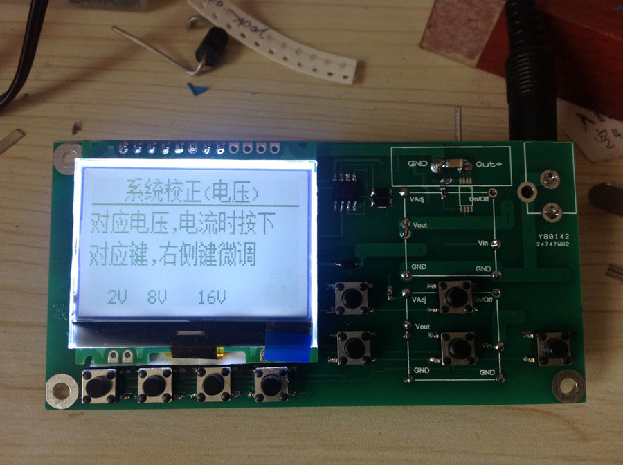

功能介绍
使用白菜模块3R33做电源控制,输入采用笔记本19V电源,因此输出为1V~18V,电流0.2A~2.5A,步进约0.01V和0.01A
体积 10cm*5cm*23mm
共9个按钮,分别为 4个快捷设置按钮  ,2个电压上下调整,2个电流上下调整,1个设置按钮
电压和电流调整按钮,单按步进,长按快速调整
4个快捷键,单按快捷切换电压(切换与当前设置电压大于1V,电流>0.2A时,自动保护,不允许切换),长按或双击设置电压
长按设置,进入设置调整界面
采用三段曲线法拟合电压,此时右侧按钮可进行电压电流的微调,微调精度为0.01V的1/32
三段电流拟合,与电压微调模式一致

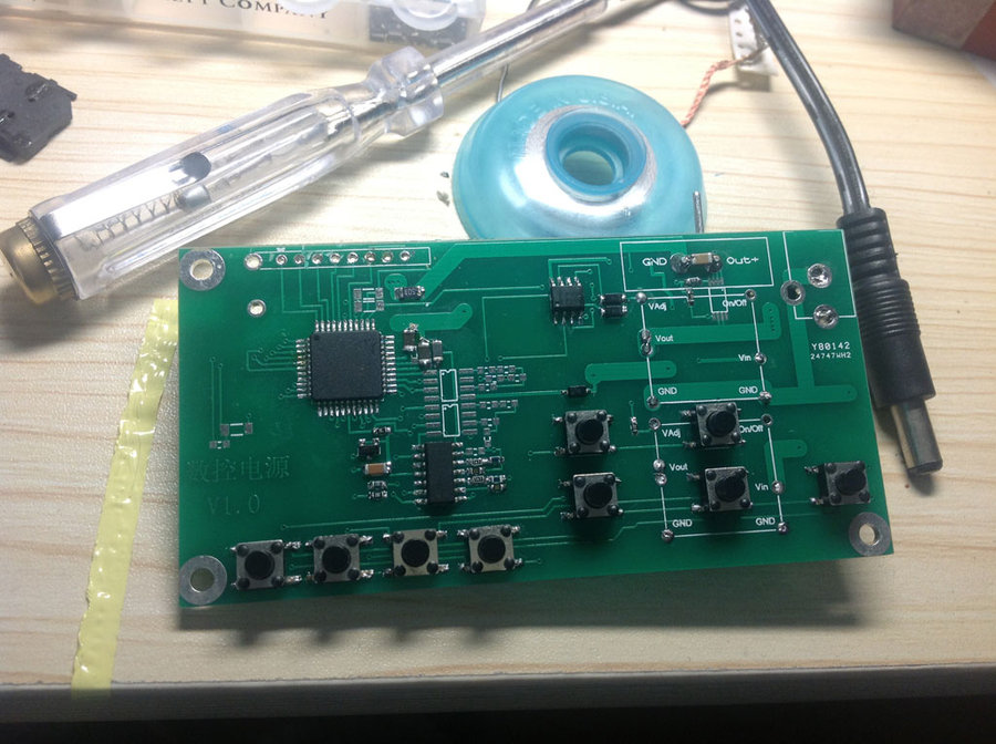

背面:

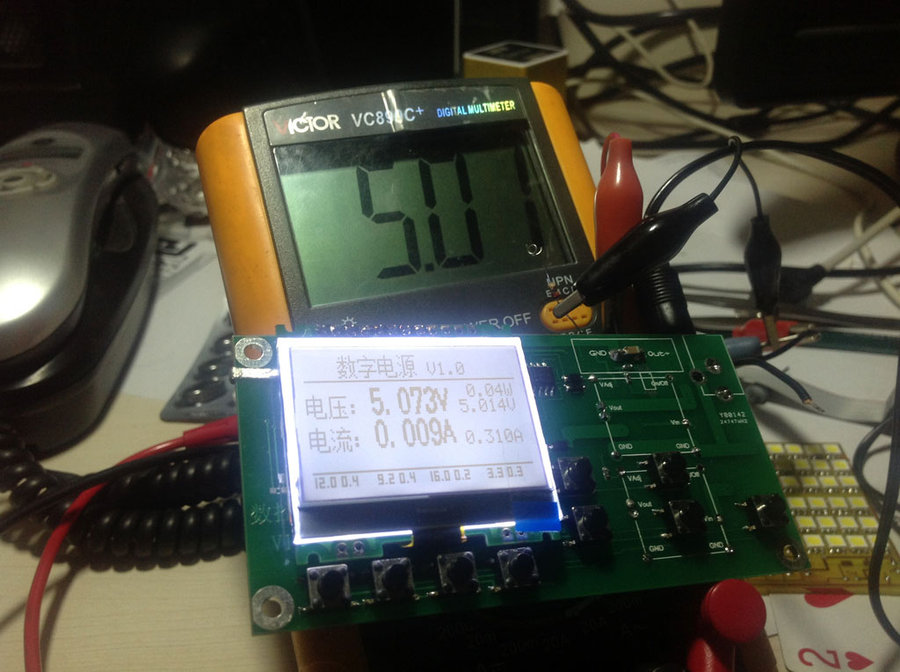

自我点评:
1、主要给爱好者使用,本人主要用于点不同规格的LED,要求价格便宜,操作方便,实用。
2、芯片使用的是M16,TT的10位垃圾AD,手册上写明精度:± 2 LSB 的绝对精度,对于18V来说,10位就是1024,每份0.018V,± 2就意味着显示结果会在0.072V内跳,虽然采取了很多软件差分算法,但是效果仍不是很好,看来只有放弃片内AD,使用昂贵的24位AD才能彻底解决,但是价格便宜这条就不沾边了,不过对于爱好者来说,精度和价格大家更在意哪个?
3、本人学软件的,硬件数字电路很熟,初次做模拟部分,有些地方,比如纹波多少就不用问了,此电源纹波怎样,本人不知道,本人唯一的测试仪器,就是那只精度很低的万用表
4、程序已经将16K的ROM占满,还剩几十字节,估计下次得用M32了
5、3R33的高频干扰视乎很严重,在输出开路的时候更为严重。

 楼主| 发表于 2013-1-13 13:44 | 显示全部楼层
原理介绍
这是3R33 横流恒压的标准接法
可以看到运算的两个负输入端实际上是由tl431的电阻分压采样,如果使用单片机的DAC直接输出这两个电压就可以完成数字电源
选型的时候,发现坛子里常用的M8内存太小,本人又比较讨厌并行总线(占用端口多,焊接、走线都比较复杂),因此在选型上偏重于串行设备,但是串行设备的缺点也很大,比如,程序编写复杂,调试难度大等,更重要的好串行LCD无法提供像并行LCD的读显示缓冲区指令,这是硬伤,而在单片机内模拟128*64的缓冲区,需要1K多ram,单片机提供不了,只好用软件算法实现了分区模拟的方式硬堆进单片机中
选型选用m16,前面说了,m16的10位Ad真是鸡肋,先用着吧。
DAC在选型上有2个选择:
第一个选择:使用专业的DAC芯片,TLC5620,4路8位DAC芯片,此芯片价值10元,有点贵,不过性能不错,使用坛子里的方法,加256K和1K的千分之一精密电阻将2个八位DAC通道组成一个16位DAC通道,事实证明,采用此法的控制精度远高于单片机那10位AD。
第二个选择:使用便宜的CD音频芯片,8211,该芯片用于合成立体声音频信号,实际上就是DAC转换器,价格不超过5毛一片,可以使用2片,由于没有基准电压输入,估计精度不如5620,但是价格便宜,此方案PCB留位,但未实验。

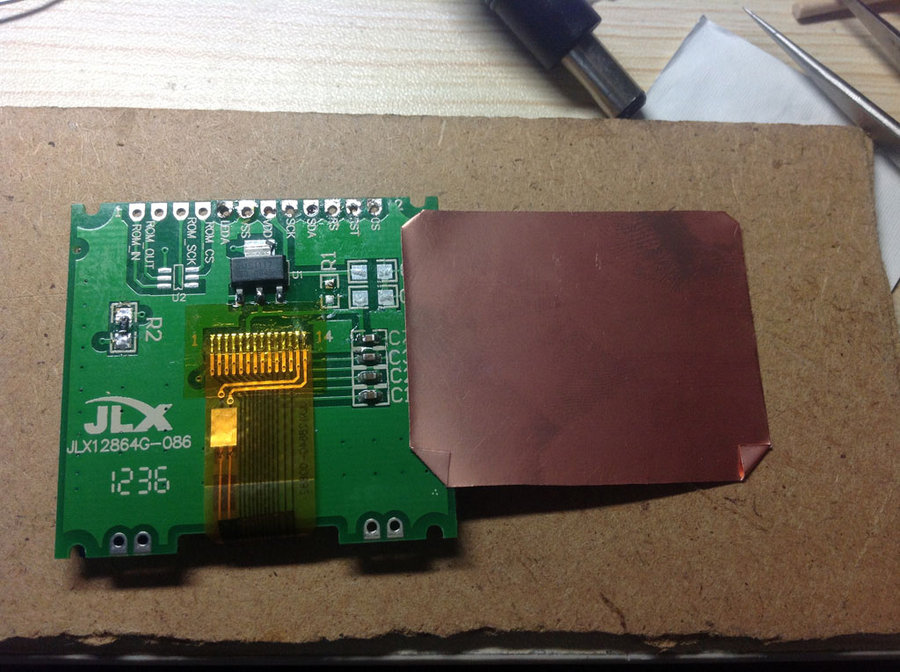

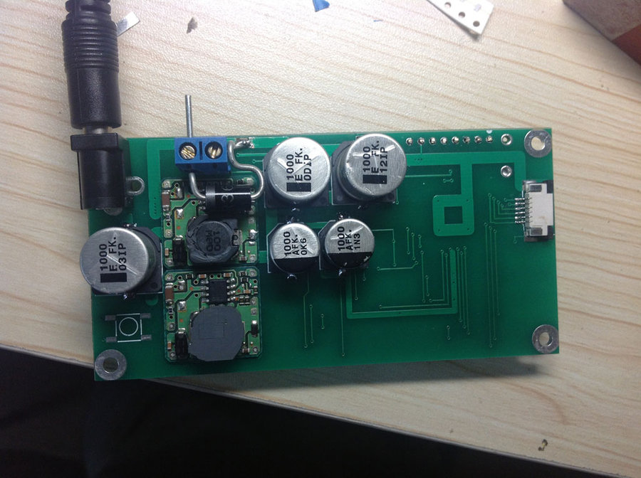

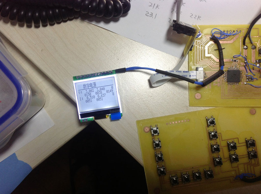

制作过程
1、搭建模拟板,测试原理可行性,制作原型

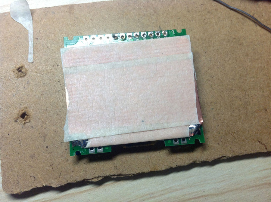

2、打样双面板,焊接
3、由于体积小,LCD模块和主板之间需要做一个屏蔽,本人使用的是0.2mm的双面板

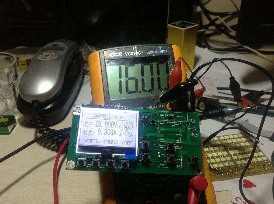

最后焊接就可以,

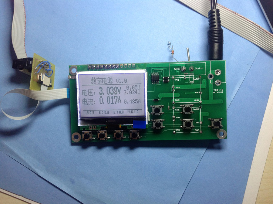

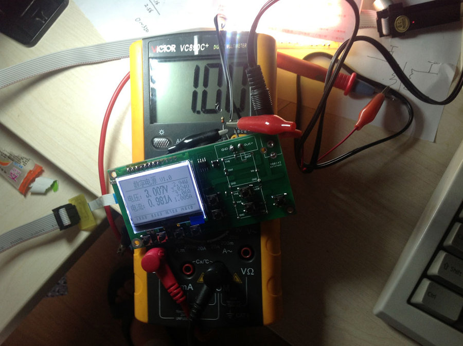

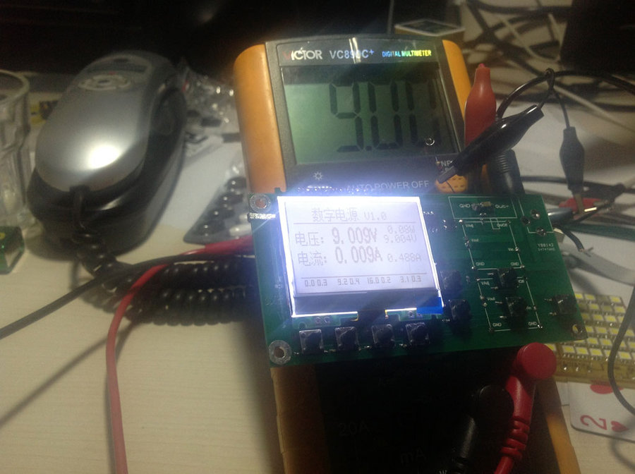

 楼主| 发表于 2013-1-13 13:45 | 显示全部楼层

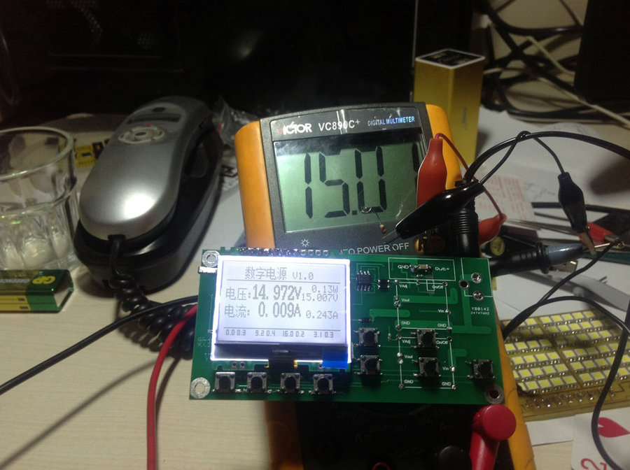

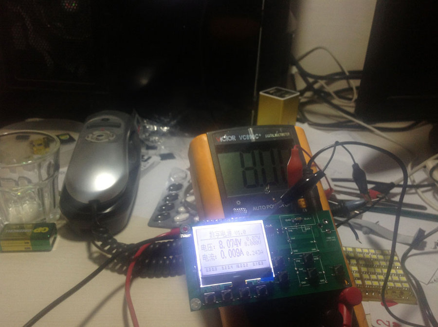

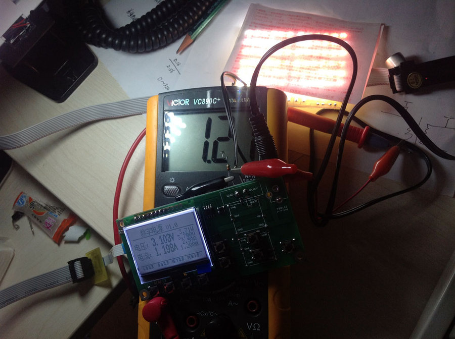

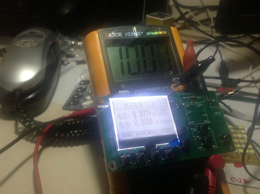

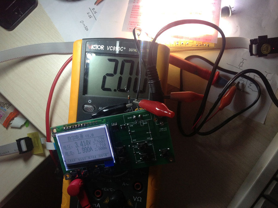

调试结果
校正后,使用时测试的
