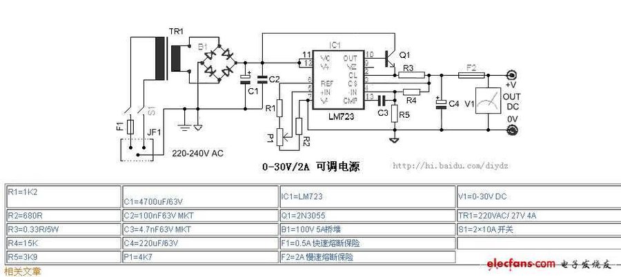

怎么改这个电路图,使输出电流达到2A以上!
发表于 2013-1-14 13:16 | 显示全部楼层 |阅读模式
要求输出的电流达到2A以上!
发表于 2013-1-14 13:23 | 显示全部楼层
加大变压器,降低R3阻值即可。
发表于 2013-1-14 13:30 | 显示全部楼层
减小R3到0.22R,I约为=0.7 / R3。
发表于 2013-1-14 18:01 | 显示全部楼层
应该是改R3的阻值
发表于 2013-1-14 19:06 | 显示全部楼层
如果不在乎波纹,用DCDC
发表于 2013-1-14 20:57 | 显示全部楼层
建议前级加DC-DC跟随电路,这个太费电了
 楼主| 发表于 2013-1-15 16:57 | 显示全部楼层
回复 5# 国望堂
    如果在乎纹波的话,可以使用电容来减少吗?
 楼主| 发表于 2013-1-15 17:12 | 显示全部楼层
回复 7# lint100
    能给个电路图吗?
发表于 2013-1-15 19:49 | 显示全部楼层
对波纹印象不深(主要是我没示波器),貌似用好电容有改善,手电坛上有资料
