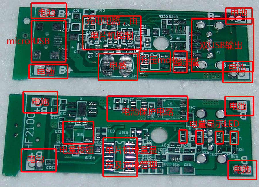

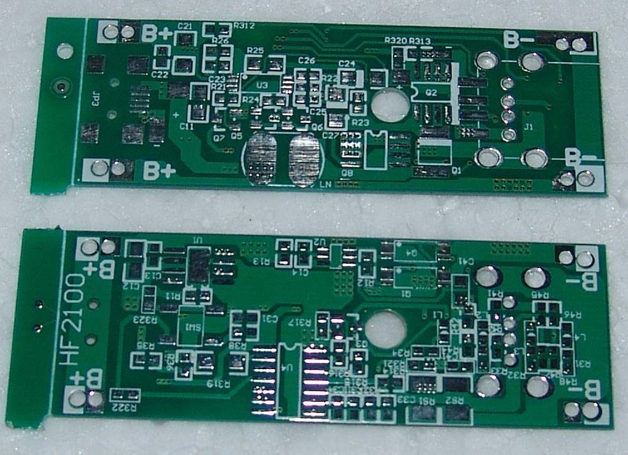

这个板有用没有?看像是18650的充电板
看到有很多这种板,不知道有用没有
懂的人帮看一下吧
我看就是二边接18650的,然后一边是USB接口供电
一边是迷你USB充电
发表于 2013-1-15 01:22 | 显示全部楼层
板上没元件啊,好像用处不大
发表于 2013-1-15 01:48 | 显示全部楼层
这块板子是块5V升压一体板,由单片机控制,带电池保护,充电管理,5V升压。充电口是microusb ,输出带识别电阻。所以断定这是块用在这种移动电源里的升压板。
发表于 2013-1-15 01:52 | 显示全部楼层
这种板子应该是移动电源上的一体升压板,主控是单片机,成本比较低,升压,充电,电量显示全都是由单片机控制,另外带锂电池保护。应该是用在类似下面图片的移动电源里。
