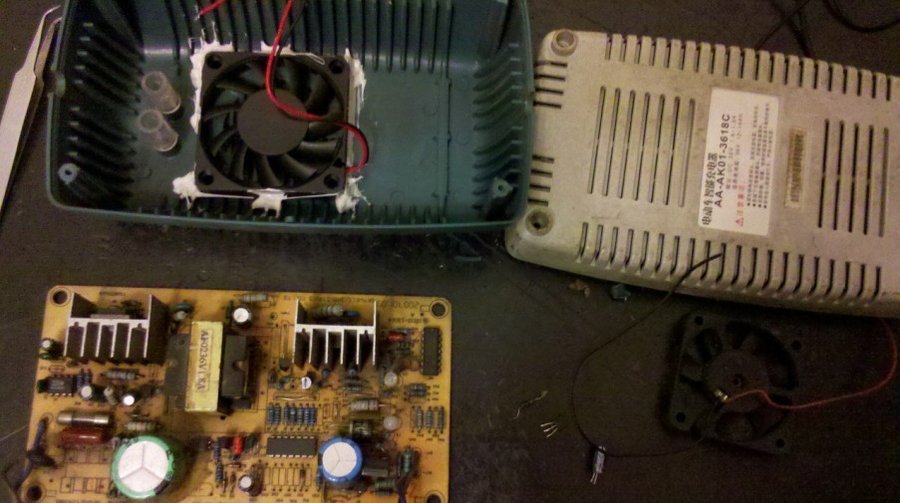

继续上今天修的自己的天能充电器,居然坏了,还好没烧,风扇电容炸了,是64V470U电容铜皮断,S8550  CE短路,风扇也卡死了,35V100U炸了,还有一电阻要明天去拆个看下试什么,430的?烧黑了,换了风扇
