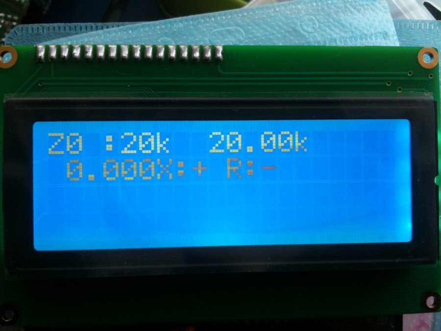

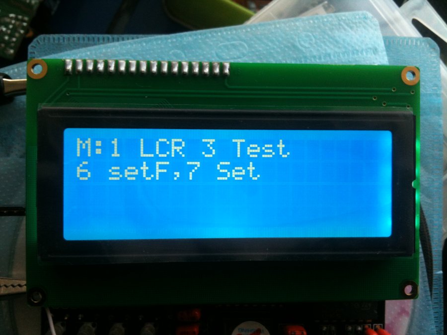

东西刚收到,初步测试了下精度还可以,由于第一次用电桥,出于好奇按了上面的几个按键想看看按键的作用,没想到被LCD上的内容搞晕了,关机再开精度大打折扣,真后悔当初应该先看看许老师的说明再操作,看来是得要重新调校了,在论坛搜了下没找到相关的帖子,到矿坛找了份许老师的说明发现跟这版有很大区别,那位兄弟调校过这版指点一下,谢谢!

需要7只最好是标定过的电阻,过程是全自动的,提示接入哪个就接入哪个,最后保存数据即可。# Q' j0 A6 i" V1 x
急用的话,可以恢复默认值,默认值的时候,精度也是可以的,优于1% ,如果还是搞不定,我来帮你搞。

* o6 Z+ c# ^+ G" t# e  实在搞不定再发给你搞,这两天研究了许老师的帖子,开机按 Menu提示* A2 X/ B1 r/ g( a2 m% {
MENU
MENU
6 c% l9 w+ v1 m! K+ M1 a6 \# e0 E7 c3 N
再按Rng过一会提示
; W3 F* E3 N! c5 t, c" U
RNG
RNG
3 ?* V, i- r& r% p+ W
% f: G0 i2 C, @' s再按5次C,再按LC这样就恢复默认值了吧?
发表于 2013-1-17 12:26 | 显示全部楼层
按了吗?按了应该显示76.000X
 楼主| 发表于 2013-1-17 12:45 | 显示全部楼层
按了吗?按了应该显示76.000X
. Z- V' h' z  Bbigradio 发表于 2013-1-17 12:26
' Y9 O4 H; L: J! {0 R
% A: L% |& ]' T+ b1 D按了5次c,过了一会才显示76.000X,再按LC保存就可以了吧?
发表于 2013-1-17 13:25 | 显示全部楼层
回复 7# cctv10 3 W- {2 }8 G1 y  C& R8 \$ d2 L& L
  u7 i3 t) w  }& n; Z
% F! G8 l$ ?1 a! x1 Z, l7 b
   按L 按M按X就可以用啦。
