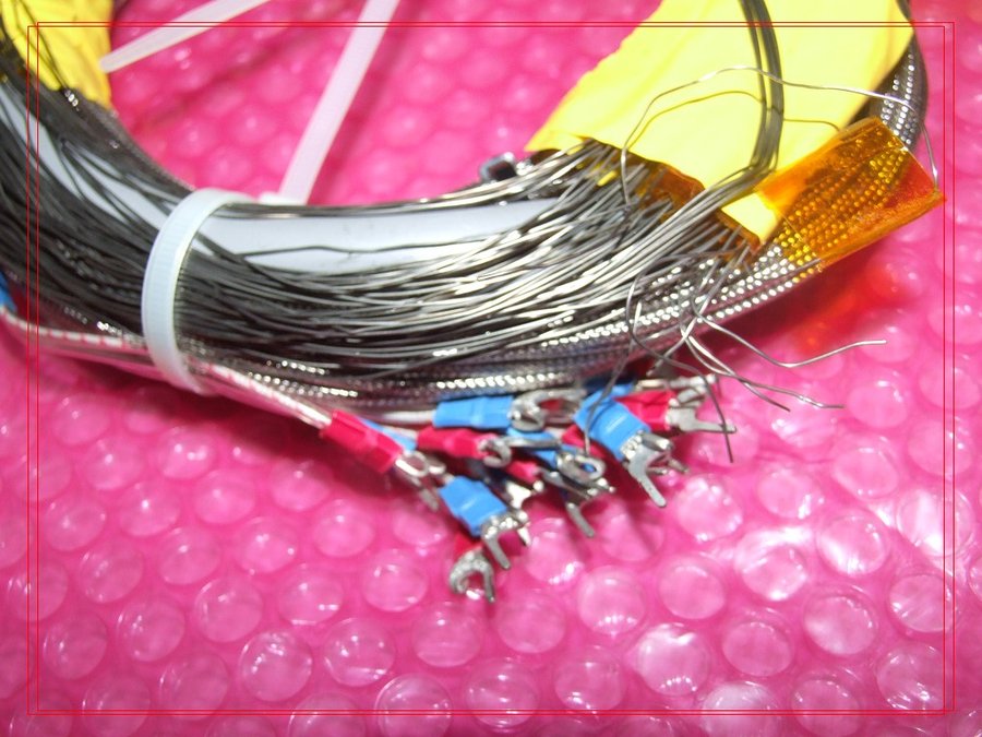

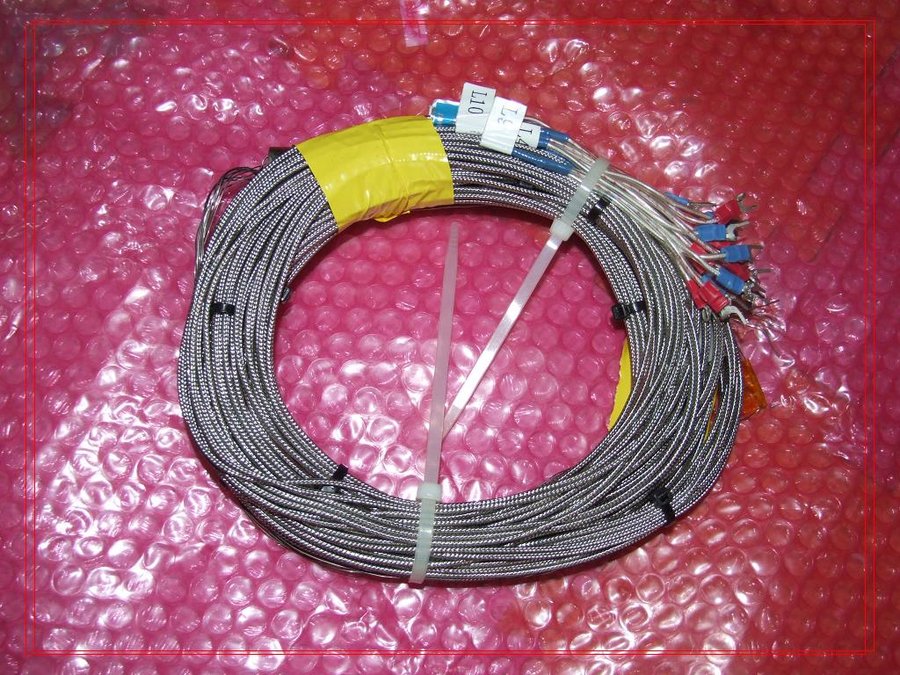

楼主: 浩祺心
热电偶的补偿线能当做机内线用吗?
发表于 2013-1-15 19:08 | 显示全部楼层
这个导线没用过,应该是炉温外部导线部分对空气温度有个电势差叠加到热电偶,送入仪表显示。我们都用变送器传信号。变送器里直接用cu50做温度补偿。如果是自己写程序,直接搞个18B20画个表查一下最精确。
发表于 2013-1-15 19:09 | 显示全部楼层
听说补偿导线是在低温范围内,(比如0-100度)和热电偶有一样热电特性的贱金属材料。
 楼主| 发表于 2013-1-15 19:19 | 显示全部楼层
就这样的线,活生生的被同事给一整条完整的给肢解了。 我发现的时候已经是一条一套的线了。   它是16个热电偶探头最后总成一个大的密封段里,然后装在真空室上,然后引出所有的线到测试仪。
