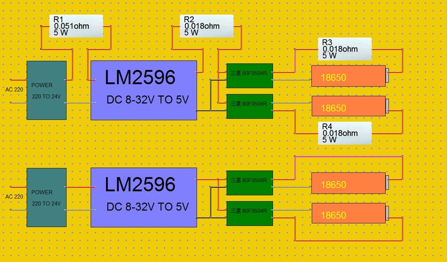

VDF团购那阵子没成团!最后贪心老王的赠品 就搭着买了5片
80F0504R  的充电板和18650的充电器壳子这几天有空将电路搭起来了!见下图!感谢老王提供这些性价比高的材料和赠品!
也看到这几天经常有人在问 80F0504R冲电板的事!特此发出充电器的制作过程和测试参数!
在充电器上钻了两个小孔刚好装下3mm的红绿双色LED!以指示两个独立通道的充电状况
整体结构图
焊接好线的充电板和LM2596降压板!2596采用胆电容和电解电容并联滤波
电池上的0.018ohm的分流电阻*2
LM2596输出的5v串联0.018ohm到两路充电板
24v输入的串联分流电阻 0.051ohm
测量中!充电板上在R440两端并联了个 1  ohm的电阻充电电流638ma
大家注意了!修改此处的电阻提高电流建议长时间工作在800ma以下否则发热会比较严重 建议串联阻值在1-0.5ohm电阻
连接图
测量参数表
充电板输出接2.2K识别电阻其他不做任何修改的电流测试0.460A

以上测试:电池是三洋大红袍2200mah 3.8V时的参数!分流电阻为%5精度!上图有的地方写的“分压电阻”属于描述错误(笔误)应该是分流电阻

本来准备用改了0.2欧姆电阻的2元三星充电板的,但发现充电电流只有0.5A左右,于是换了双TP4057的充电板,结果充电电流还是0.5A,原来不是充电板的问题,而是电池问题。
郁闷了,也懒得改回去了,用TP4057板也不用该LED,就装起来盖壳使用了。
实在不明白LZ干嘛要用24V的电源输入。
发表于 2013-1-16 14:23 | 显示全部楼层
是啊,为啥用24v输入?另外板子上的双色发光二极管可以保留,可以搞个导光柱,拐几个弯也没问题,导光也挺好看。
发表于 2013-1-16 15:31 | 显示全部楼层
压差越大,效率越低,这是真理
3R33 20V输入转到4.2V的话,可能也只有80%的效率,而从7.5V 转下啦,可能95%的效率
 楼主| 发表于 2013-1-16 18:35 | 显示全部楼层
一开始打算用将充电板设置到900ma充电 900 ma*2,需要较大电流,正好手上12v和24v电源好找就搞成现在这样了!不过后来考虑稳定设置到了六百多!这样充电器不挑电源在车上和太阳能电池供电什么的都可是

给功率管加散热片,1A充电应该无鸭梨
