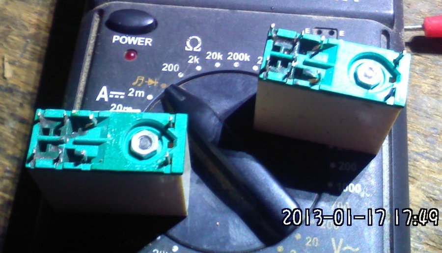

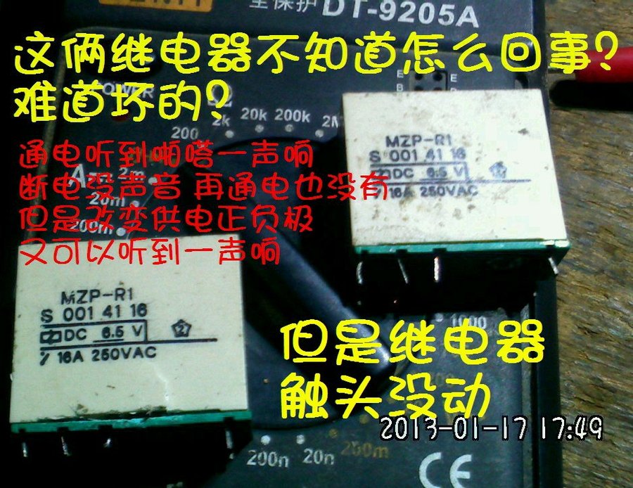

这2个继电器怎么回事?难道是坏的
发表于 2013-1-17 18:34 | 显示全部楼层 |阅读模式
老胡那里买的,看图
 楼主| 发表于 2013-1-17 18:40 | 显示全部楼层
………………搞不懂………………
发表于 2013-1-17 18:54 | 显示全部楼层
磁保持继电器?
客官来玩啊。
发表于 2013-1-17 19:00 | 显示全部楼层
回复 3# 72hour
应该是
发表于 2013-1-17 19:11 | 显示全部楼层
你再加上反向电压试试
 楼主| 发表于 2013-1-17 19:22 | 显示全部楼层
你再加上反向电压试试
3AG1 发表于 2013-1-17 19:11 https://www.yleee.com.cn/images/common/back.gif
    最后那2张图就是加反向电压的,但是触头不变,一直是左边的2个相连。
 楼主| 发表于 2013-1-17 19:24 | 显示全部楼层
通交流电的话,继电器嗒嗒嗒的响!
发表于 2013-1-17 19:37 | 显示全部楼层
社建电子 发表于 2013-1-17 19:22 https://www.yleee.com.cn/images/common/back.gif
    你2楼说加反向电压又响一声,触点不转换吗?
如果不转换,可能是铁芯磁化了。
发表于 2013-1-17 19:38 | 显示全部楼层
这个应该是直流继电器,但不像磁保持。要是断电不能变化,应该是坏了吧
发表于 2013-1-17 19:54 | 显示全部楼层
可能给卡住了。
