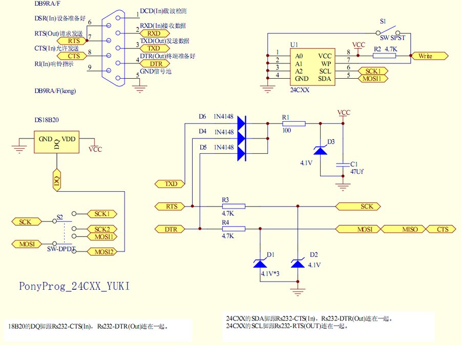

用PC主板自带的串口,指的是电脑主板上面的串口,RS232接口,输出正负12V,据说工业标准有输出正负24V的....不过工业使用RS232接口,拉几十米的线,感应电压
也有可能超过36V。
USB转串口的不可以用这个思路,因为不能响应10us的电平转换,usb串口会卡死掉。
用主板并口也可以用这个思路,并口输出是0-5V电平,不过数据线太粗,我不考虑使用。
主板串口输出的电压实际有正负12V到正负8V,1-2ma的电流,不怕烧主板的,可以适当使用。
串口的7,8脚。6,4脚可以当独立的IO输出/输入使用。
2,3脚也可以当独立的IO输出/输入使用,只是用了,就不能当平时的rs232通讯。
9脚,1脚可以当输入使用,1脚我没有用过,9脚我有时候接入外部5V电源,给单片机供电使用。
电脑端的程序,可以识别串口输入in功能的脚的状态,也可以设定输出out功能的脚的状态,也可以接收电平状态的中断触发。
如果一个in脚跟【一个out脚串联4.7K电阻】并联,就可以当作单片机的一个双向IO口。

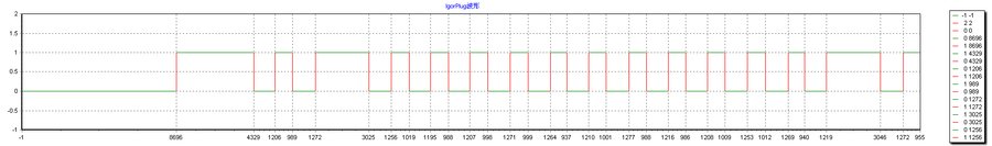

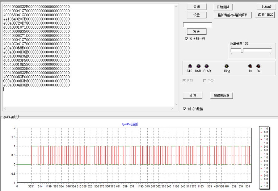

按照这个思路,先是弄了个串口红外接收的电路,计算出串口能识别多少时间间隔的状态,识别红外接收还是足够的,

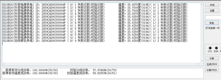

后来弄DS18B20,花了点功夫。最后需要效验才能成功运用,因为PC的干扰很大,平时串口自身的干扰很大,运行程序也会另外干扰到。
最后实验做出的结论是,用串口供电,读取18b20,三线驱动是可以的,两线驱动识别不出来,串口设置IO状态的速度不够,18b20发送指令后不能立刻得到供电。

程序是用Delphi编写的,用了Comport411f控件,Comport控件封装了串口的各种功能,用来搞串口通信很方便。
如果要用来控制10us级别的状态,就得注意一下。里面有TComLed控件,显示串口各个状态,用亮灯显示高低电平,

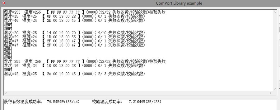

现在搭电路运行通过的有,红外接收电路,24Cxx,ds18b20,国产dht11(温度可以精确到个位数,湿度不准,乱跳),旋转编码器,可以识别正反步进。
