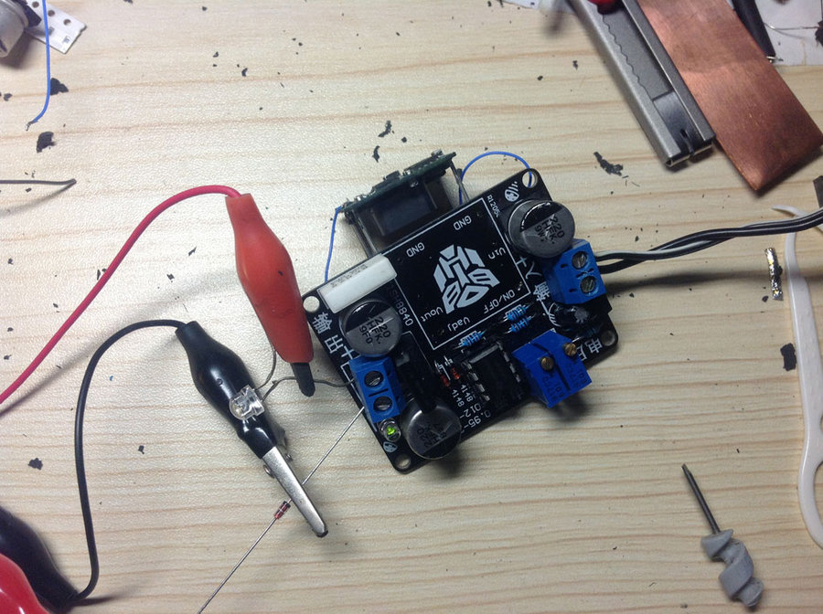

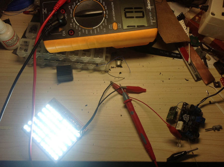

将kim-3R35L 按照说明,找到fb,去掉与输出端的电阻,引出Vadj 脚接入3R33的电路,想不到一次成功,可以顺利的调节电压和电流
图中已经将电流调节到1A,因为是裸奔,因此没敢再往上调,但是感觉基本没有什么发热,感觉效率比3R33还好,因本模块有可以到5~8A的容量,大有潜力
感觉空载时有些哒哒声,运放上没有使用电容,不知道是不是自激
一直不明白坛子里的人为什么不用这个模块?实验感觉该模块调整起来线性度非常不好,难道是因为这个?
1A驱动LED
IMG_0727.jpg s
下面将逐步实验将此模块加散热器后运用到数调电源中。
发表于 2013-1-18 22:19 | 显示全部楼层
这个模块米有3R33耐艹,带载开机容易烧
 楼主| 发表于 2013-1-18 22:25 | 显示全部楼层
效率95%左右的模块,能到8A的视乎很少;
带着1A的负载,拔插几次,是乎没烧

 楼主| 发表于 2013-1-18 22:34 | 显示全部楼层
输入(DC):9V-40V
输出(DC):3.3V 可改可调
输出电流:3A
体积:20mm*25mm*22mm
完整型号:KIM-3R35L 品牌:KGCOMP 封装:DIP-5PIN
。参照下面的修改方法,输出为0.7v~31v。根据官方文档说明,纹波电压与输出电容的内阻有关,如要求极高的客人,请使用固态电容接在输出端与地之间,多只并联效果更佳。
加强散热可以连续输出8A以上电流。
关键是,比3R33便宜

 楼主| 发表于 2013-1-18 23:09 | 显示全部楼层
原来比3r33贵的 现在3r33啥价格啊
huchao 发表于 2013-1-18 22:49 https://www.yleee.com.cn/images/common/back.gif
3R33  2~2.5元
3R35  1.8元
已经成功1A3V左右点了半小时,35度左右
