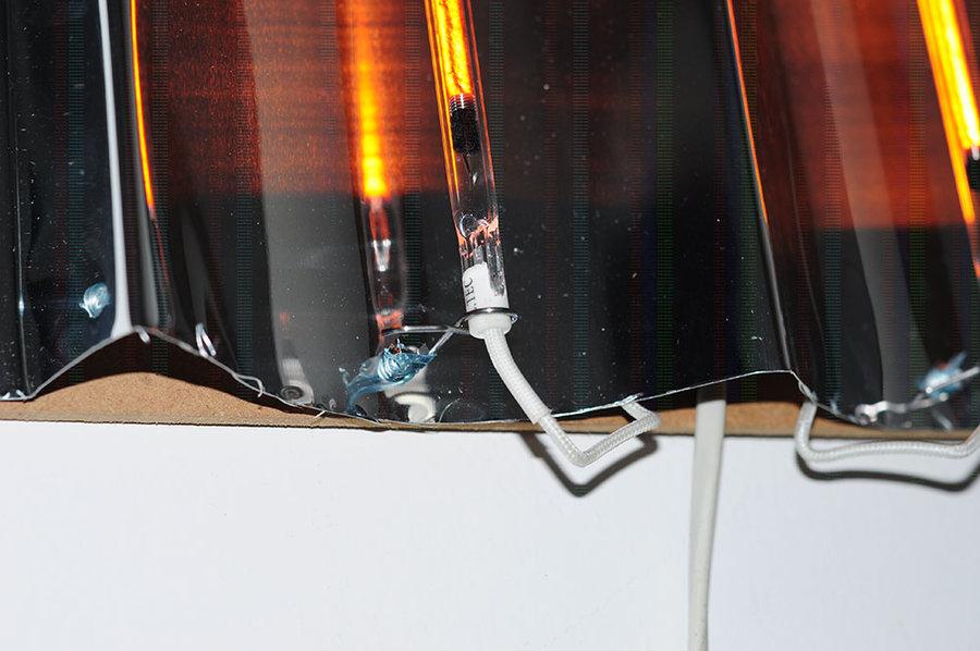

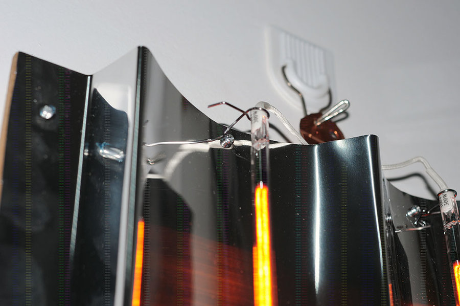

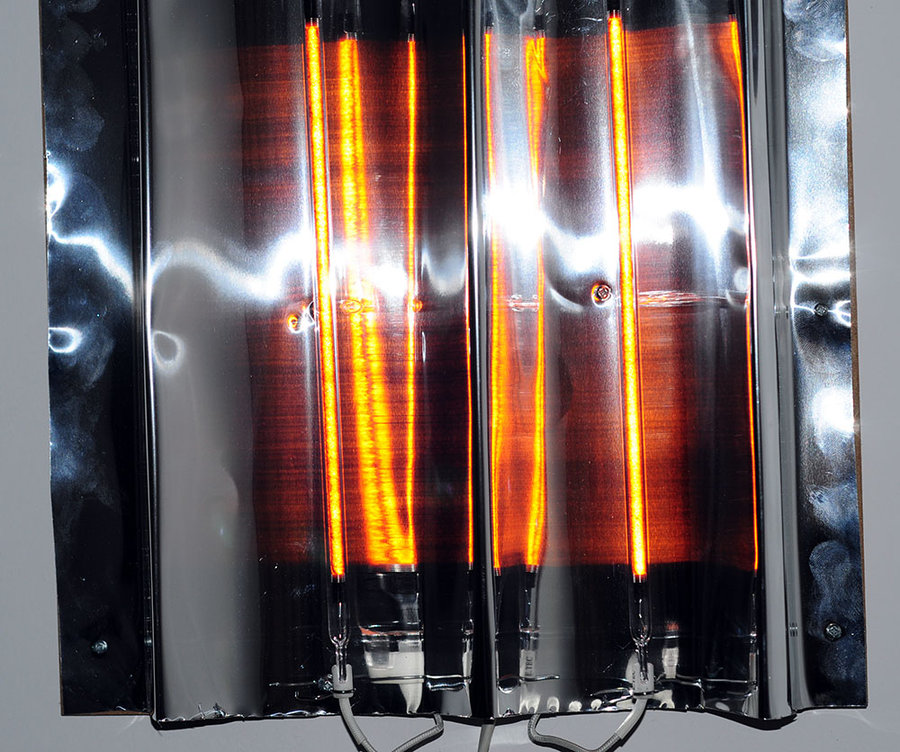

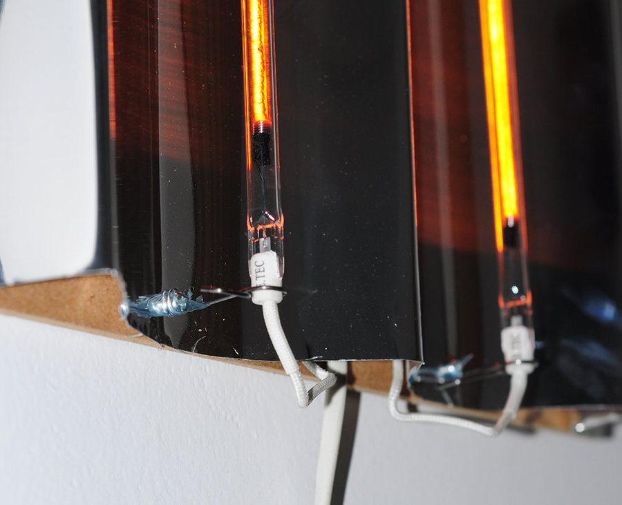

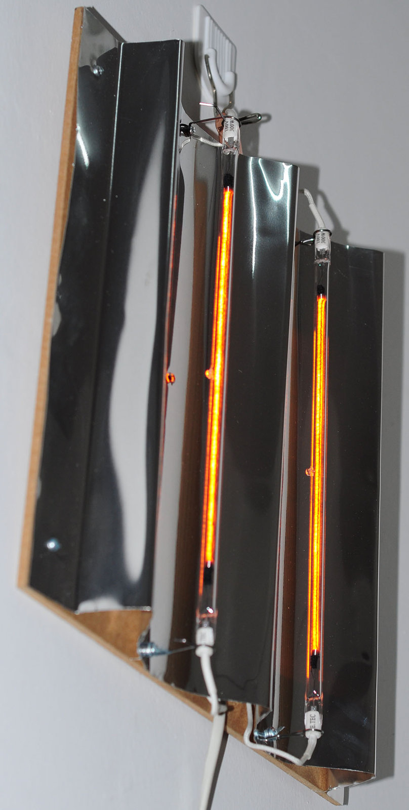

正面局部,闪光了
材料都是现成的,一块纸板,一块铝薄片,一小段弹性钢丝
大家关心的问题有两个,1,纸板会不会着
2,怎么固定
开始我也担心,但是手里没啥东西可以固定了,只能是他了,,但是做完后,点了半个小时,摸摸纸板一点温度都没有,摸摸铝薄片也没有一点温度,难道全部被他反射了?
至于固定就用钢丝的钢性夹住
看图

 楼主| 发表于 2013-1-20 00:15 | 显示全部楼层
回复 2# pcwenjia
    比市面上光线柔和,比市面上的开始温度快

发表于 2013-1-20 00:19 | 显示全部楼层
正面局部,闪光了
大家关心的问题有两个,1, ...
fang316 发表于 2013-1-19 22:27
这个亮度是220V直接接两根串联吗?请问这种表面光亮的薄铝板哪里能弄到?
 楼主| 发表于 2013-1-20 00:25 | 显示全部楼层
回复 8# fat
    是的,220v两根串联,烧木炭一样,这个铝薄片可以去机电市场看看,我这个是公司的余料
发表于 2013-1-20 00:35 | 显示全部楼层
回复  fat
    是的,220v两根串联,烧木炭一样,这个铝薄片可以去机电市场看看,我这个是公司的余料 ...
fang316 发表于 2013-1-20 00:25
吼吼,之前我也找了铝板,可惜一是表面不亮,二是太厚了(1.2mm),这种薄铝板还真不知是用在哪里的
