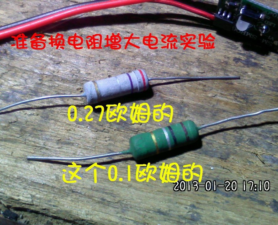

在图中。。。。。。。。。。。

使用0.2欧姆左右的电阻比较合适,电流控制在500毫安以下,这样可以适合大部分USB电源和电脑接口。
我只是做个实验,说明可以扩大电流没问题。
